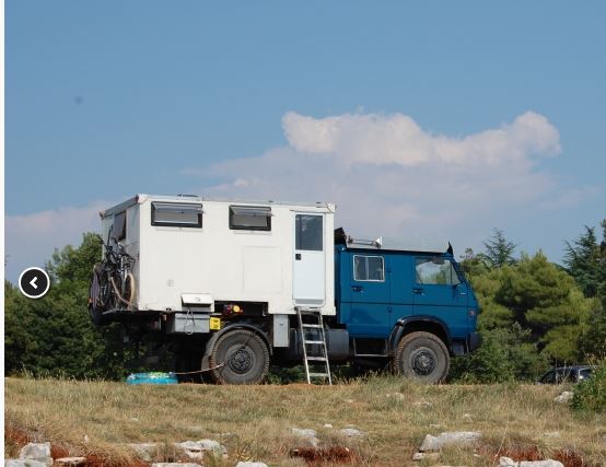

Servus zusammen,

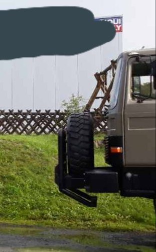

nachdem mein Ausbau zwar langsam aber doch durchaus stetig voran geht keimt die Hoffnung jetzt doch irgendwann mal für ein paar Tage loszukommen. Stellt sich allerdings noch die Frage: Wohin mit zwei Fahrrädern? Ohne will ich nicht unbedingt los.
Mit nur 3m Radstand vom MAN und 4,5m belgischem Shelter auf 4m Pritsche bin ich mit der Länge eigentlich schon auf guten 60% Überhang hinter der Hinterachse. Ist ja derzeit noch Ladung aber der LKW soll irgendwann Womo werden und damit ist dann wohl eher Schluss und keine Reserve mehr. Oder sehe ich das falsch und Fahrradträger zählt nicht mit?
Unter den "überhängenden" Shelter soll ein Reserverad, womit der Platz da nicht mehr lange frei ist. Am Zugmaul vorn ist wohl nicht mehr zulässig Zumindest kam das bei meine Web Recherchen heraus und wurde ja auch in anderen Beiträgen so angeführt.
Also,aufs Fahrerhaus. Ist ja noch ordentlich Luft bis zur Höhe vom Shelter. Aber wir bekommt man die Fahrräder schnell aufs Dach? Sollen ja täglich runter und wieder rauf. Auf Palette schnallen und per Kran auf Dachträger soll es nicht gerade sein. Ich drehe mich irgendwie im Kreis mit Befestigung der Räder, Verladung und Dachträger.
Hat jemand von euch schon eine Lösung hierfür?
Oder eine gute Idee?
LG Andreas
P.S. Ein altes Bild vom letzten Sommer. Die Ladebordwände sind mittlerweile nicht mehr dran:
Gesendet von iPad mit Tapatalk

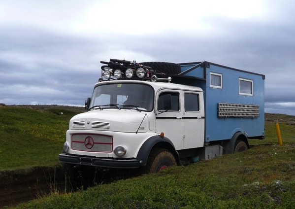

JO, also ich hatte während de letzten Marokko/ Portugal- Tour die Räder aufm Dach vom FH: Ich hab sie in den 10.000km gewfühlte 5x runtergenommen. Obwohl das zu zweit ne Sache von unter 5min war... Auf ner vorherigen Reise stand zumindest mein Rad im Koffer. Da hab ichs auch bei ner Fahrpause mal eben raugeholt und bin ein bissel durch die Gegend gehopst... macht also auf jeden Fall nen Unterschied. Mein neuer KOffer kriegt deswegen mehr Stauraum :wub:

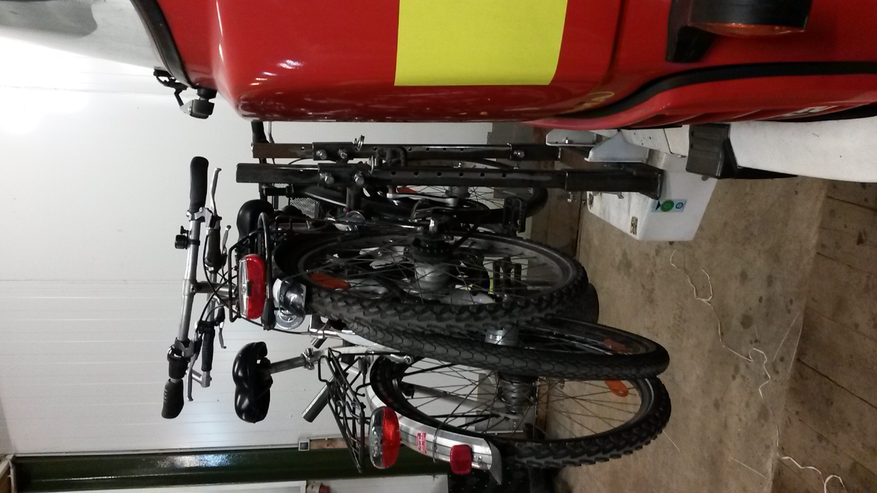

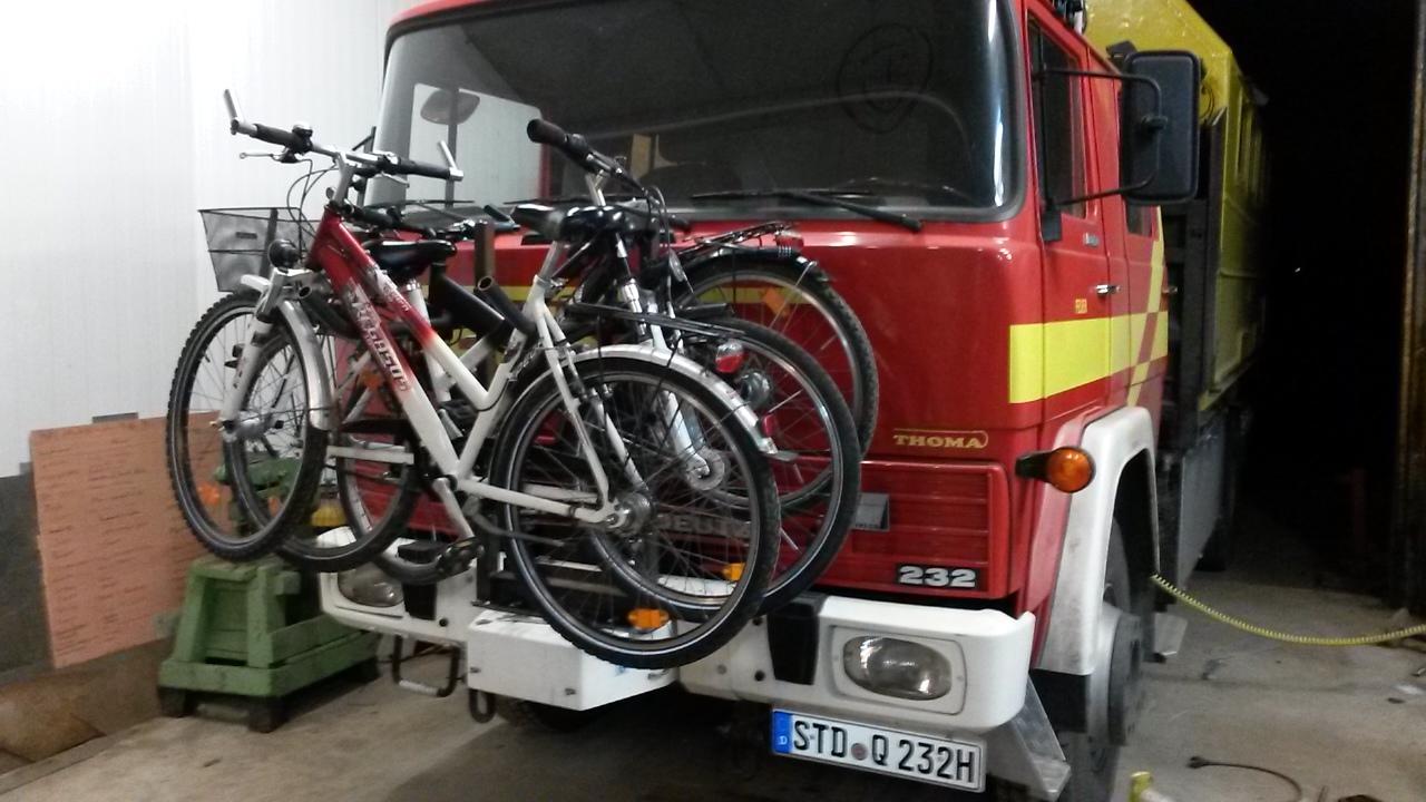

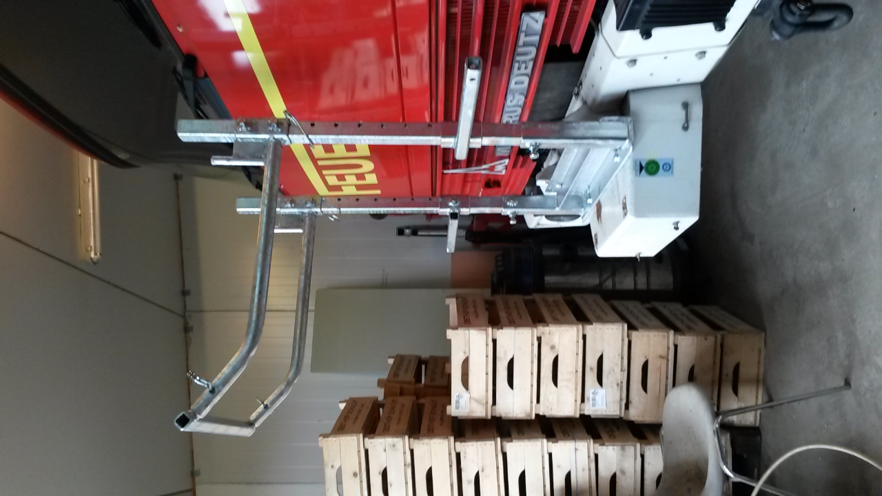

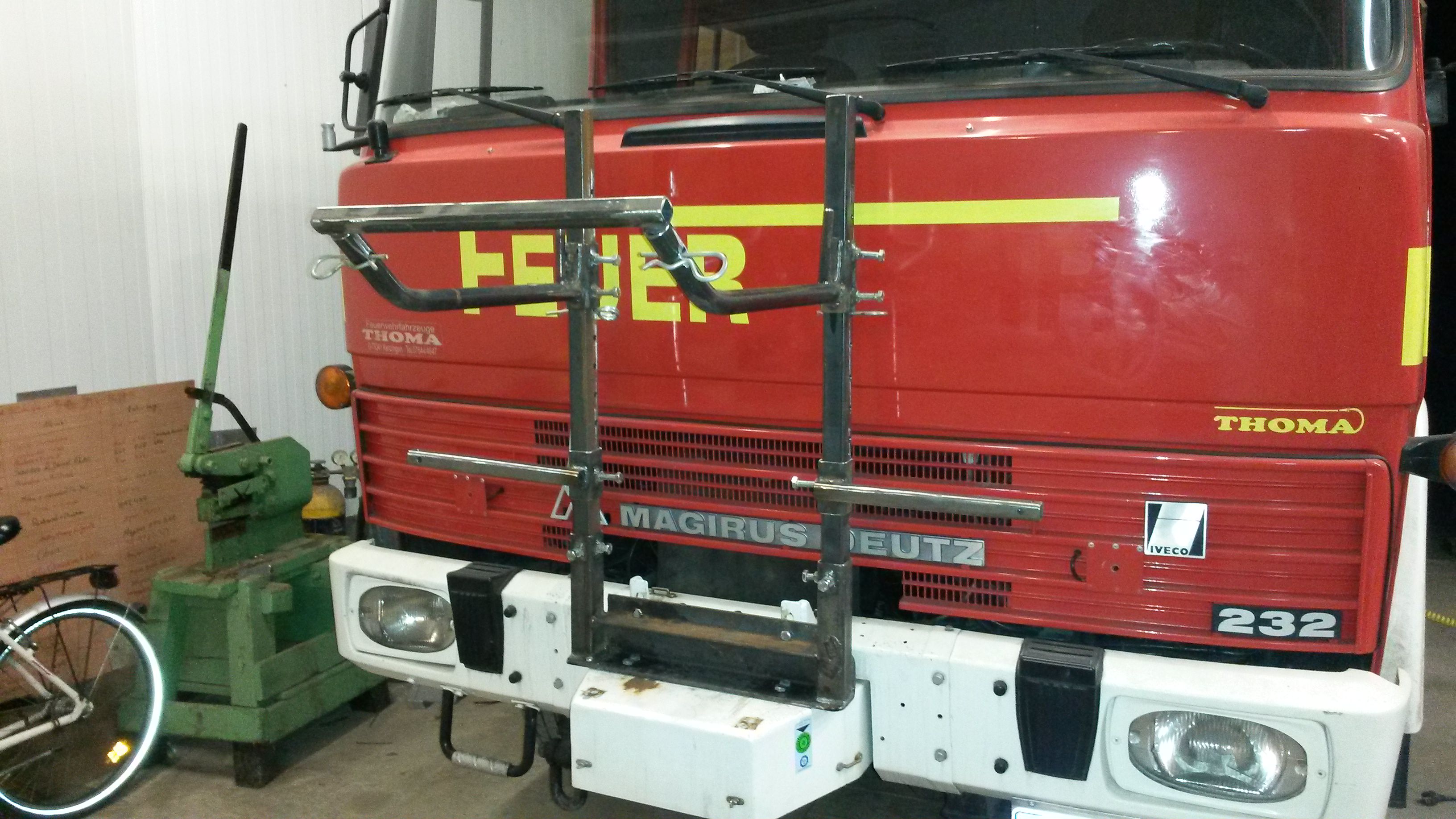

Wir brauchen 6 Räder, davon kommen 3 hinten auf den Träger am Balkon. Mehr geht da aber nicht, wg Gewicht und Abklappung. Deshalb hab ich Heute abend mal was zum Thema gebaut.....
Höhenverstellbar und bis auf die Basis abnehmbar.
Kriegt noch einige Verstärkungen und vorne auf die Hörner kommt eine querstange , abnehmbar als Querverband und gegen abrutschen nach vorne. Die Rohre werden mit Gumischlauch überzogen.
Morgen geht das Ding zum Verzinken.
P.s. ist stabiler als es auf den Bildern aussieht, ich hab grade an den Enden 115 kg dynamisch zusätzlich belastet..... :angel: :D

#18 Beitrag von meggmann » 2017-03-12 21:39:01
Gab es da nicht mal was bezüglich Fußgänger Schutz?????
pshtw
Beiträge: 2175
Wohnort: Altes Land
Re: Fahrräder auf dem Fahrerhaus
#19 Beitrag von pshtw » 2017-03-12 21:44:49
Der Fußgänger muss da ja nicht gegenlaufen.....
Und wenn er steht und ich gegen ihn fahre sind die Räder zumindest weicher als das Podest von der Winde :joke:
Originaler Fußgängerschubser.....

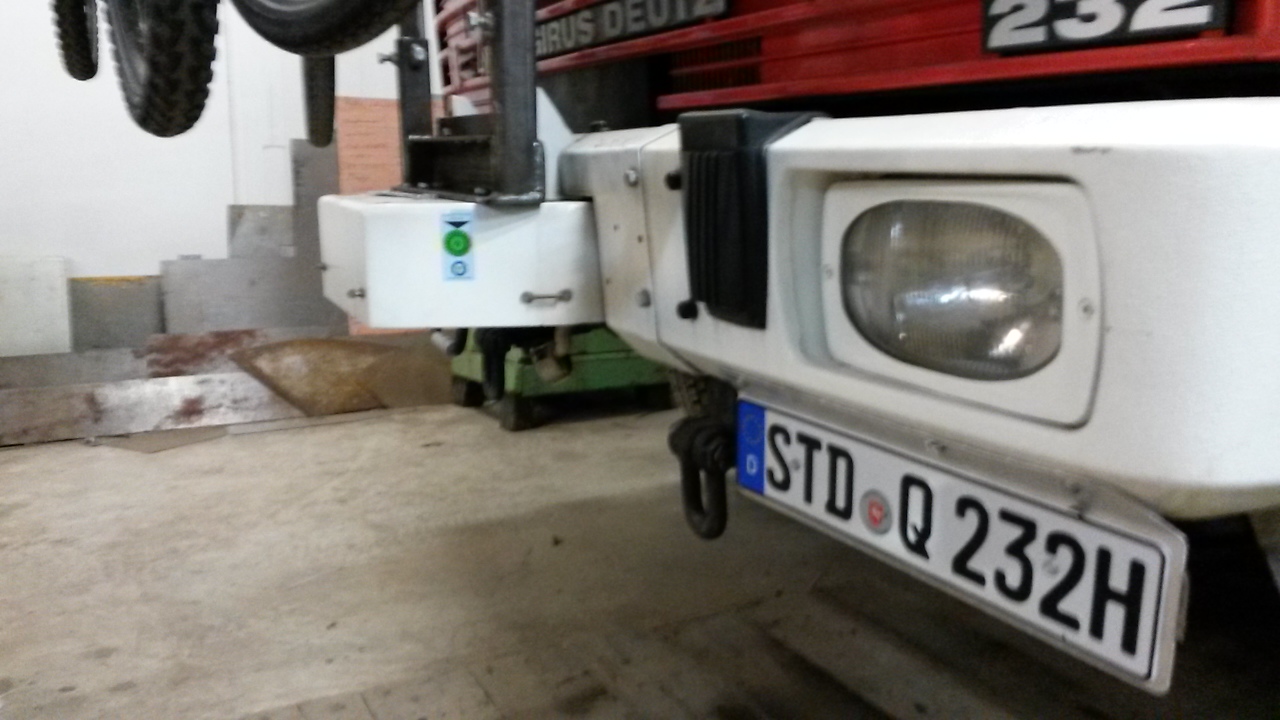

#20 Beitrag von pshtw » 2017-03-12 22:09:39
Endausbaustufe......
Federsplinte sind zur Sicherheit, alle steckenden sind mit m12 doppelt knebelbar, nicht das das klappert, und die Fußgänger vorgewarnt sind. :angel:

#21 Beitrag von lura » 2017-03-12 22:15:16
Interessante Variante, direkt am Rahmen aufhängen. Die Räder werden ja wohl halten und nicht während der Fahrt von dem Gedanken rausfallen.
pshtw
Beiträge: 2175
Wohnort: Altes Land
#22 Beitrag von pshtw » 2017-03-12 23:13:08
Hallo Bernd, ich versteh Deine Gedanken nicht... :eek:
Die rahmen können nicht weg, vorne ist ja die Quertraverse. Und falls die Räder aus dem Rahmen fallen wäre Radfahren auch gefährlich gewesen..... :D
Da kommen auch noch ein paar gummistrippen dran, damit bei der Endgeschwindigkeit im höheren zweistelligen Bereich nix wackelt.

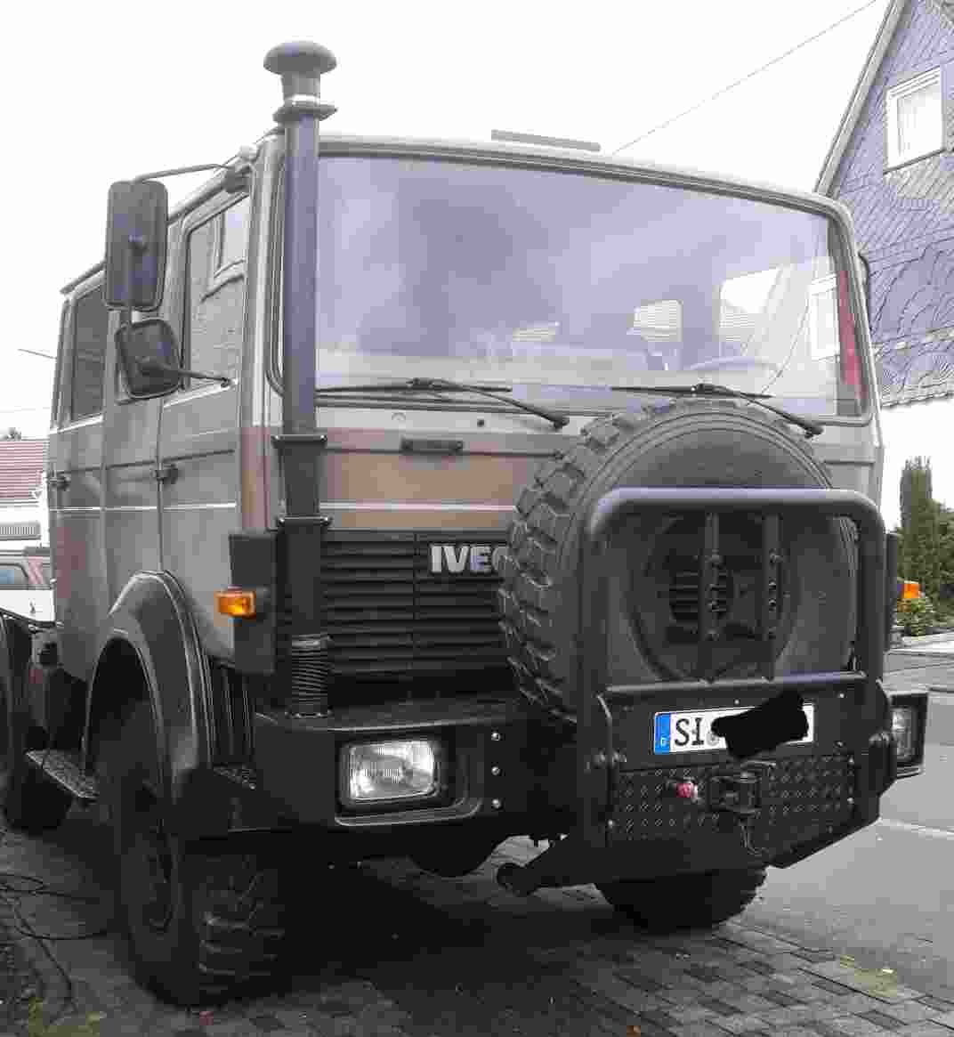

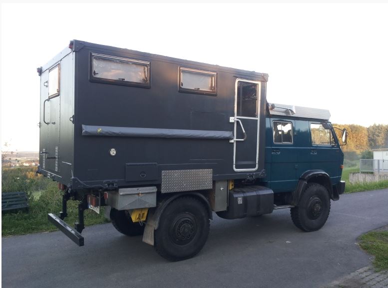

ich glaube ich habe einen ähnlichen Hecküberhang. Wie man auf einem Bild sehen kann, war am Heck mal ein Ersatzrad montiert. Das habe ich zu Gunsten des Fahrradträgers nach unten unter den Fahrzeugrahmen verlegt. Aber eher auch aus Gründen der Schwerpunktoptimierung, Belastung des Koffers und des Rahmens (Hebelwirkung)
Den Fahrradträger habe ich aber mit Fiamma-Auslegern sehr schmal konstruiert. Man muss dann den Lenker verdrehen. Das geht aber sehr schnell. Bei meiner ersten Variante musste man noch das Vorderrad ausbauen und das hat dann dazu geführt, dass die Räder wirklich kaum genutzt werden. Das äußerste Rad sollte das billigste sein und das Rad des ERkunders. Wenn man über einen Weg nicht so richtig Bescheid weiß, schnalle ich es schnell ab und fahre den Weg hinein. In der Summe effektiver, als durch engen Wald 5 km rückwärts fahren zu müssen.
Du musst hier halt dann einen Unterfahrschutz unbedingt haben. Hierfür sind Maße festgelegt, die ich aber nicht im Kopf habe und an anderer Stelle in diesem Forum ausgiebig diskutiert wurden.
Ich glaube jedenfalls, das sich ein schmaler Heckträger mit einem Unterfahrschutz bei Deinem Fahrzeug schon realiseren lässt.

Hat sich in zwei Urlauben im europäischen Ausland bewährt, einfach und übersichtlich, hat beim Fahren nie gestört.
Bei der nichtdeutschen Rennleitung hat das keine weitere Beachtung gefunden.
In BRD trat ein was ich schon oben befürchtet / geplant habe: als wir beim ersten mal wagemutig von Travemünde nach Hause fahren wollten, keine 150 km, hat uns nach 20km in im Stau ein Polizist von der Seite angelautsprechert, dass das verboten sei und wir den Kram kurzfristig abnehmen sollen.
Haben wir daraufhin auf dem nächsten Parkplatz gemacht und beim nächsten Urlaub haben wir es erst an der Fähre montiert, Räder während der Anreise hinten im Koffer gelassen....
TÜV brauch ich nicht zu fragen, das hab ich mir gespart.

Meines Wissens ist Ladung vorne überstehend nicht erlaubt, aber wenn ein Frontträger nach ARL gebaut und keine spitzen Ecken, keine Verletzungsgefahr , keine Sichteinschränkung und auch keinen Schatten für die Scheinwerfer wirft, steht einer Eintragung nichts im Wege. Die Fahrzeuglänge wird natürlich bis Vordermann Träger eingetragen. Ich hab Reserverradhalter eingetragen, da könnte aber auch Lastenträger stehen.
Gruß Guido
