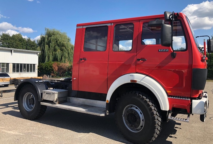

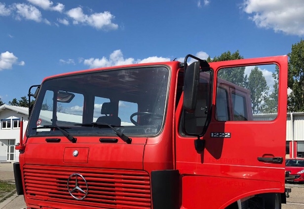

Hallo Forum,
leider habe ich am Wochenende festgestellt, dass ab meinem MB NG 1222AF die Windschutzscheibe einen Riss hat.
Beim PKW weiß man ja was zu tun ist - da gibts ja Glasbuden an jeder Ecke.
Bevor ich jetzt "Gott und die Welt anrufe" wäre ich an ein paar Tipps von Euch interessiert:
Kann es sein, dass eine solche Scheibe nur zwischen 150 und 200 Euro kostet? Siehe Link:
http://www.classic-autoglas.com/mercede ... heibe/6640
Hat jemand von Euch einen Daumenpreis für ein Originalteil bei Mercedes in Erinnerung?
Was ist von den "grün getönten" Scheiben zu halten - besser doch wieder Klar? Und liegt der "Grünkeil" nicht im Sichtfeld bei größer gewachsenen?
Sollte ich das lieber machen lassen (wenn ja wo? Beim MB?) oder selbst versuchen? Eine kleinere Scheibe mit "Keder in der Dichtung" habe ich schon mal gewechselt - jedoch hat diese Dichtung keinen Keder.
Ist es empfehlenswert nach 30 Jahren die Dichtung mit zu wechseln? - augenscheinlich noch gut.
VIELEN DANK für Tips.

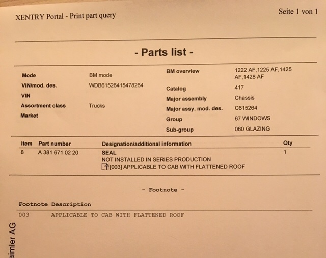

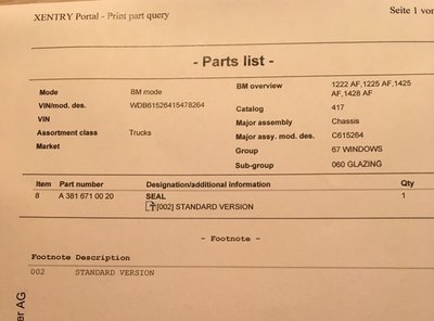

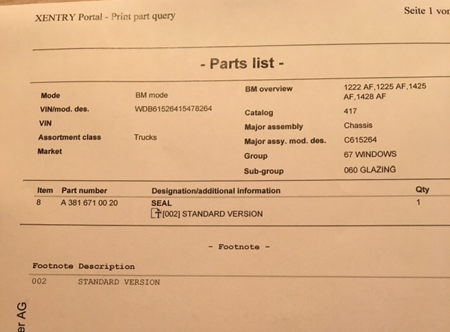

Hallo nochmal,
Scheibe und Dichtung sind abgeholt.
Der Teileferkaufsberater meines VERTRAUENS hat mir aber noch TEROSON RB 4100 (Auch bekannt als TERODICHT Schwarz) mitgegeben.
http://www.henkel-adhesives.de/industri ... 7701505025
Es ist nicht der Typ Verkäufer der ungedingt noch den letzten Artikel extra verkaufen möchte. Er sagte ich könne es gerne wieder zurückbringen wenn ich es nicht brauche - er wisse aber von den meisten Leuten die bei Ihm gummigelagerte Scheiben kaufen, dass er das meist mitgeben würde - gestand aber auch ein, dass er kein Mechaniker sei und noch keine solche Scheibe selbst montiert habe.
Besonders dieser Satz (zitiert aus dem Link oben) macht nachdenklich.
DANKE und Grüße,

Hallo Zusammen,
Der Beitrag ist zwar schon etwas älter, aber das Problem ist ja das selbe
Wir lassen derzeit unseren MB 1222 NG kürzen und neu lackieren. Der Lackierer möchte dazu die Frontscheibe ausbauen um evtl. den Scheibenrahmen zu entrosten.
Er bat mich daher einen neuen Scheibengummi zu Bestellen, da der alte beim Ausbau zerschnitten wird um nicht beim Ausbau der Scheibe diese zu beschädigen.
Da ich mir das MB Teileinformationsdings geholt habe, bekam ich nach der Eingabe der Fahrgestellnummer folgende Gummis angezeigt.(siehe Bilder)
Woher weis ich ob ich ein flaches Dach habe? Es ist nicht wirklich hoch, aber ist es flach?
Vielen Dank für eure Hilfe.
Gruss Oliver
Gruss Oliver

Nunja,
da auf Deinen Bildern beides Mal die selbe Teilenummer angezeigt wird, kannst Du bei der Bestellung ja eigentlich nichts falsch machen ...

Hallo Pirx,
das dacht ich auch, beim zweiten mal hab ich dann gesehn das es einmal die A381 671 02 20 ist für das flache Dach und einmal die A381 671 00 20.
Vielen Dank

Ich habe mir jetzt die Mühe gemacht, mit Deiner Fahrgestellnummer in der Teileinformation nachzuschauen.
Da steht doch ganz klar: "A 381 671 02 20 Abdichtung, für Fahrerhaus mit flachem Dach- serienmäßig nicht eingebaut"
Die Dichtung fürs flache Dach ist übrigens die Standard-Dichtung, die gekürzt und dann auf Gehrung wieder zusammengeklebt wird.

Hallo Pirx,Pirx hat geschrieben: ↑2019-09-03 13:18:16Ich habe mir jetzt die Mühe gemacht, mit Deiner Fahrgestellnummer in der Teileinformation nachzuschauen.
vielen Dank dafür
Ich habe das "serienmäßig nicht eingebaut" dahin gehend interpretiert, das sowohl die eine, als auch die andere Dichtung verbaut sein könnte
Vielen Dank
