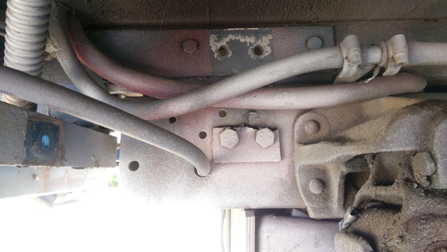

Nun ist mir bei der demontage der hinteren Kästen aufgefallen das ein Puffer komplett vom Koffer fehlt .
Meine Frage an Euch ist kann man diese nachkaufen oder muß ich eine anfertigen ??

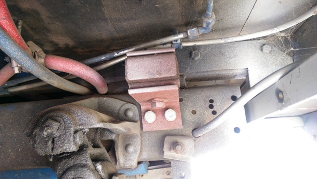

Ulf H hat geschrieben:... den Metallwinkel hast schneller selbst von einem passenden Profil angeschnitten als dort nach Originalteilen zu suchen ...
Wenn der "mal eben so" schnell gemacht werden könnte, wäre er noch an Ort und Stelle. Und der kümmerliche Rest würde nicht, von 2 Schrauben gehalten, als Bruchstück noch gerade so sichtbar.
Der Winkel und der Winkelrest auf den Bildern sind sicherlich nicht original.

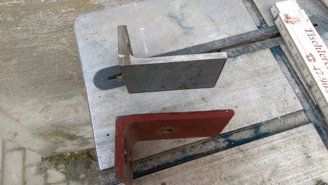

romolus
Beiträge: 64
Registriert: 2016-05-09 8:45:09
Re: Hanomag AL 28 Kofferhalterung verschwunden ?
#6 Beitrag von romolus » 2016-05-19 20:12:41
Vielen Dank für Eure Anteilnahme :D :D
Habe mir jetzt schon einen Winkel zurechtgeschnitten der zweite folgt.
Dann werde ich zwischen den beiden Winkeln einen Gummiklotz mit Körapopp 225 kleben und den dann so als Silentblock nutzen.
Ich denke damit hat sich die sache auch erledigt.

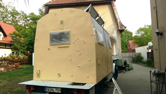

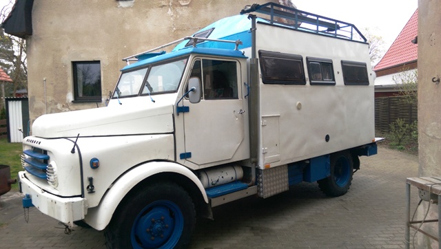

So nun nochmal zu meinem Hanno Baujahr 1970 Oltimerzulassung,Wohnmobilzulassung und zwei Sitzplätze im Koffer zusätzlich noch mit eingetragen.
Der Motor ist ein OM 314 samt getriebe.
Im Moment gönnen wir unserem Hanno neue Farbe .
MFG Mike :D :D
