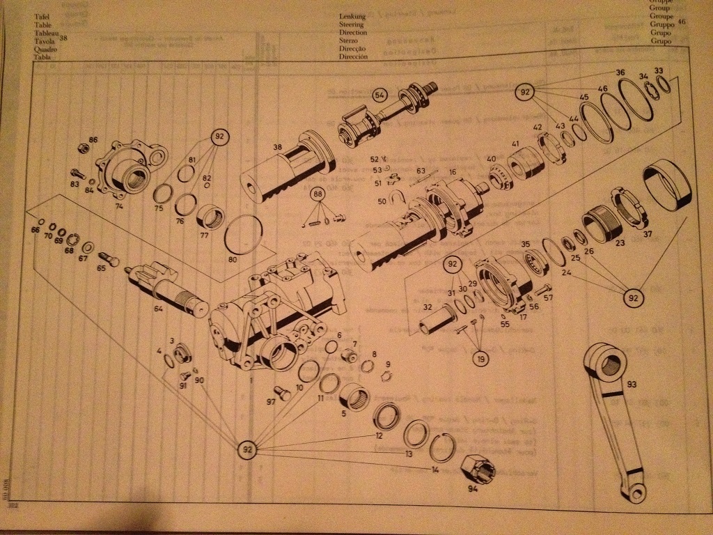

Bei mir drückt Öl bei der Lenkwelle an der Servolenkung raus. Jetzt müsste die Ersatzteile bestellen.
Hat jemand Erfahrung, ob es reicht, den äusseren Radialdichtring (12) ersetzten? Oder muss der O-Ring (10) und Dichtring (11) ersetzt werden?
Wie gut kommt man an den O-Ring ran, ohne die Servolenkung komplett zu zerlegen?

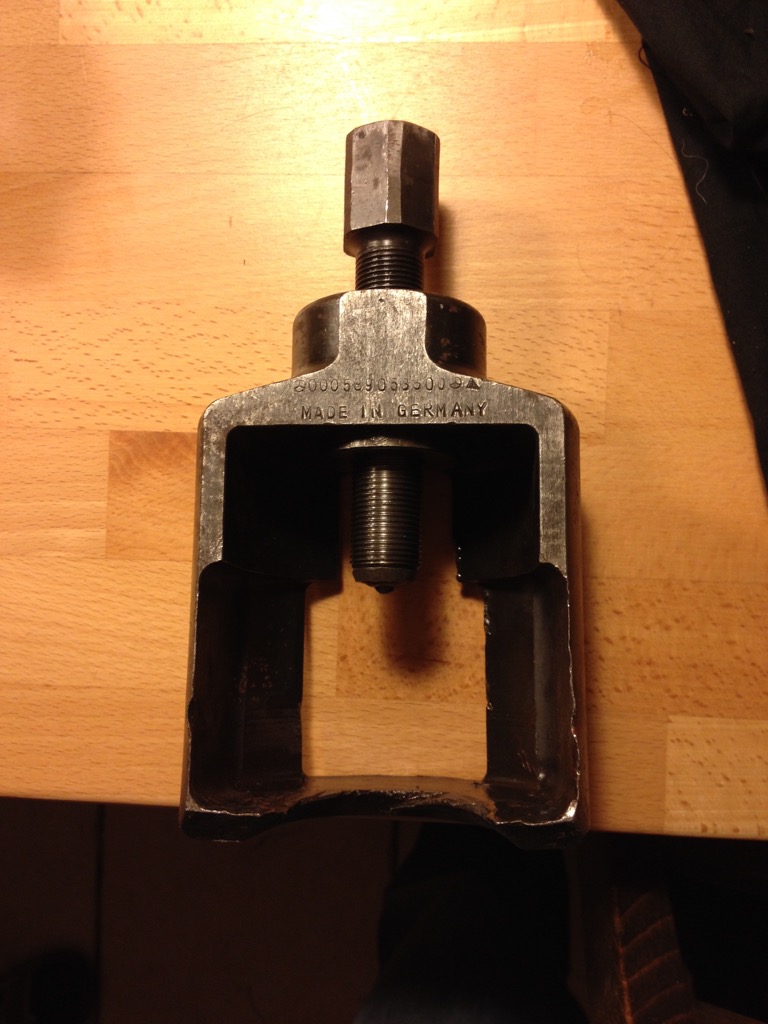

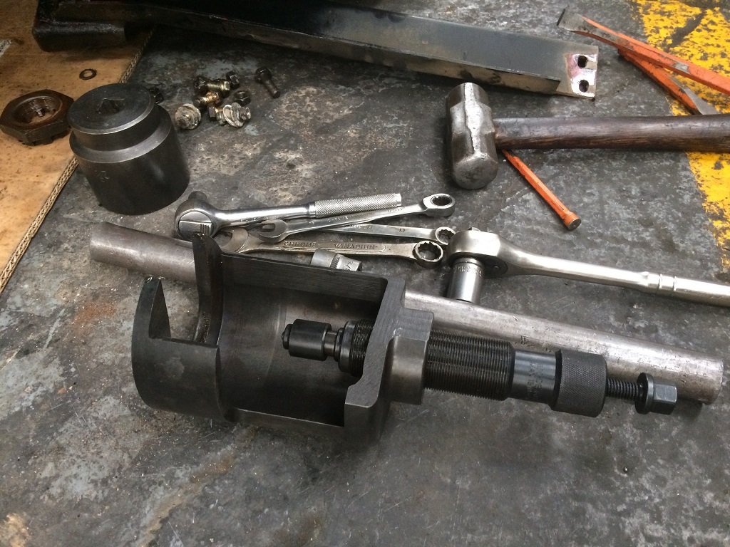

Hab dann gleich noch einen Abzieher für für den Lenkhebel gekriegt. Würde perfekt passen... wenn nicht der Bolzen krumm wäre... :(
Gibt es dazu ein neuer Gewinde-Einsatz?
Oder woher könnte ich einen Abzieher kriegen?
DB Swkz 363 589 01 33 00 oder 000 589 05 35 00
Noch eine Frage zur Mutter am Lenkhebel: Darf ich die mit dem Schlagschrauber entfernen?
Mit Verlängerung an der Ratsche ist da nix...
Weiss jemand eine Adresse, optimal in Süddeutschland, bei der ich die LS5 revidieren lassen könnte?
Gruess Manu :)

#6 Beitrag von sico » 2016-01-17 14:24:20
http://www.kukko.com/index.php?option=c ... oduct=4538
schau mal diesen auf diesen Kukko Abzieher.
Dafür gibt's auch Ersatzspindeln.

Hab die schön sauber gemacht, den Simmenring 12 ersetzt, gestrichen, eingebaut, Lenkeinschlag eingestellt und bin nach Marokko gefahren zum testen... :spiel:
Nur der Lenkhebel hat ziemlich Überwindung benötigt, bis der ab war. Da würde ich nächstes mal einen Hydraulichen Abzieher besorgen.
Hab den Abzieher gespannt, Caramba drauf und über Nacht stehen lassen. Am nächsten Morgen geheitzt und gewürgt... :ninja:
Plözlich ist das ganze los gekracht... :eek:
Die alte Servo liegt immer noch da für eine alfällige Revision. Ist aber ziemlich weit nach unten gerutscht auf der Prioritätenliste, als ich die Offerte für eine Revision erhalten hab.
Gruess Manu

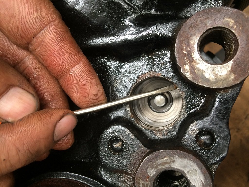

Nachdem ich diverse male geputzt habe, und danach gefahren bin und geschaut hab wos her kommt,
bin ich zu dem schluss gekommen, dass die Ölquelle eigendlich nur aus dem Stopfen (auf der Explosionszeichnung # 7) des Ventils kommen kann,
welcher auf der Fahrzeug Außenseite durch den Halter des Lenkgetriebes verdeckt ist.
Der Wellendichtring an der Lenkwelle ist zwar auch nicht ganz Dicht, die Leckage ist aber vergleichsweise winzig, im vergleich zu dem was da unterm Auto raus läuft.
Der Stopfen der das Ventil verschließt (auf der Explosionszeichnung # 7) ist lediglich mit zwei Sprengringen(auf der Explosionszeichnung # 8 & 9) im Gehäuse gesichert, und mit einem O-Ring (auf der Explosionszeichnung # 6) gedichtet.
Die Hauptaufgabe dabei ist das Lenkgetriebe vom halter ab zu bauen, um besagten Stopfen zugänglich zu machen...
Ich will mal versuchen das dies Jahr, sobald es wieder etwas wärmer ist, hin zu bekommen und hier wieder zu berichten.

(3) Als Abzieher für den Lenkhebel empfehle ich die passende Größe als Hazet; Ich hatte mir extra nen Kuko gekauft und der wurde direkt gesprengt;
Abschliessend kann ich noch sagen dass es ein tolles Gefühl ist, mit einer dichten Servo rumzufahren :positiv:

Vielleicht noch ergänzend zur Ersatzteillage ein paar Zeilen, hier bezogen auf meine LS5B.
1. Der O-Ring (# 6, A 005 997 94 45) ist bei Mercedes nicht mehr lieferbar, auch nicht bei Classic-Truck. Was spricht dagegen einen von den Dimensionen (28 x 3 mm) passenden O-Ring wie z. B. diesen hier zu verwenden?
https://www.o-ringe-shop.net/FPM-O-Ring ... PM-75.html
https://www.o-ringe-shop.net/NBR-O-Ring ... BR-70.html
Weiß jemand welches Material besser geeignet ist, NBR oder FPM?
2. Der O-Ring (#10, A 006 997 74 45) ist bei Mercedes nicht mehr lieferbar, bei Classic-Truck habe ich noch nicht angefragt. Auch hier könnte ein anderer aber von den Dimensionen (55 x 3 mm) passender O-Ring gewählt werden.
https://www.diehr-rabenstein.de/shop/de ... br-70.html
3. Der Dichtring (#11, A 360 466 02 60) ist bei Mercedes nicht mehr lieferbar, auch nicht bei Classic-Truck. Hier habe ich noch keine Alternative gefunden. Dimension ist 55,5, x 3,5 mm.
4. Der WeDi (#12, A 011 997 79 46) der das Nadellager abdichtet (das ist übrigens nicht mehr lieferbar) ist bei Mercedes vorhanden und schlägt mit 10,85 EUR zu Buche.
Jakob

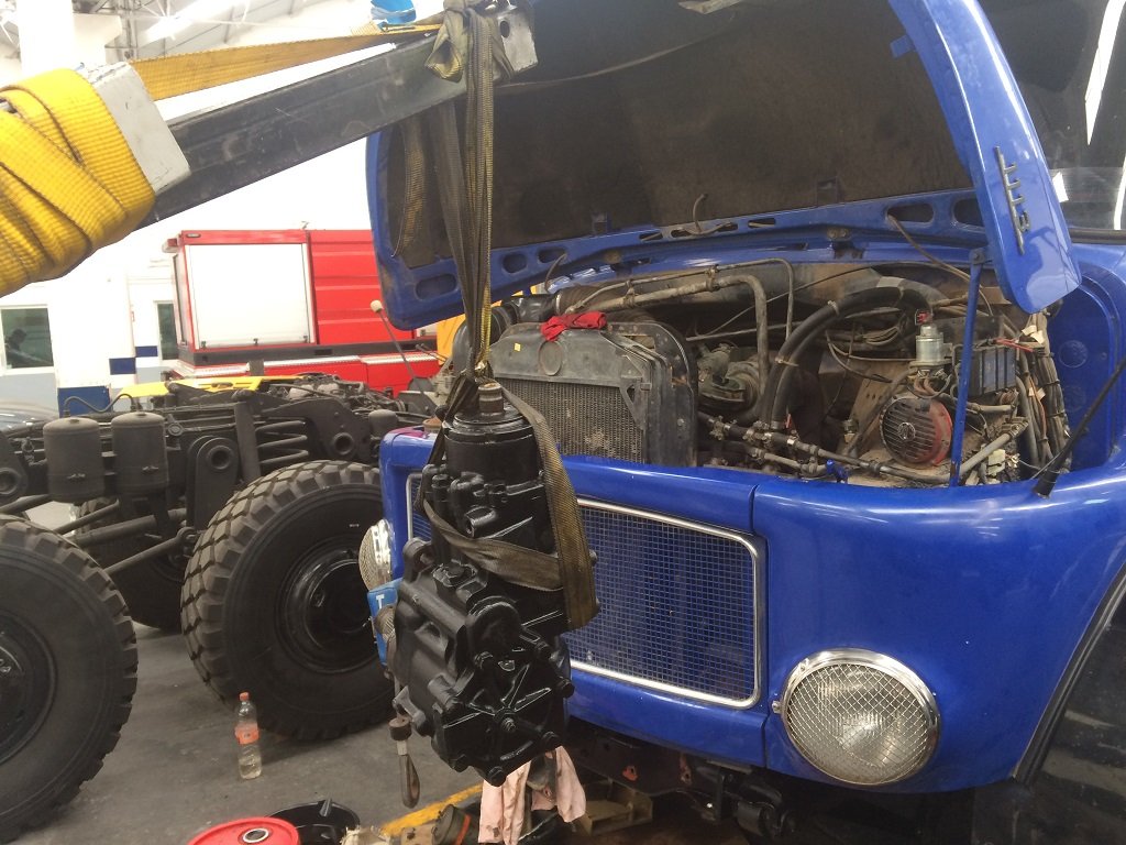

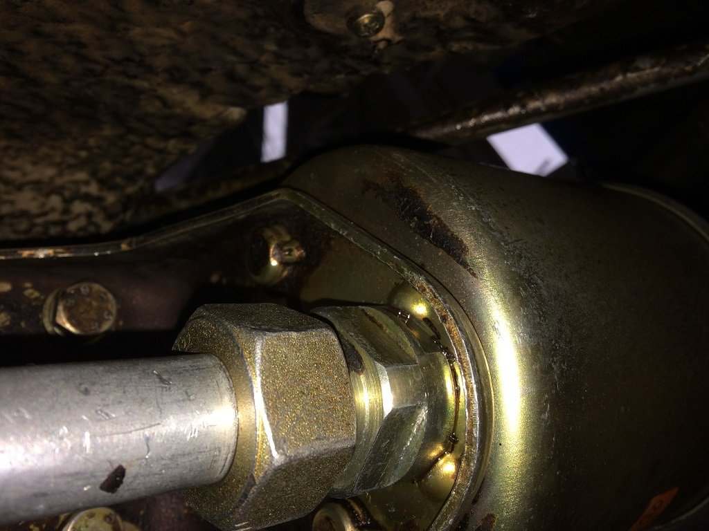

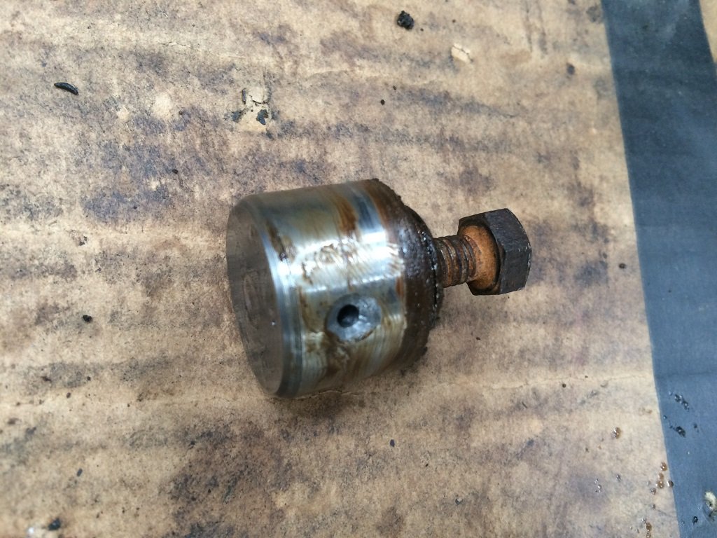

So, besagtes Forumsmitglied bin ich... :)
Mittlerweile habe ich einige Ersatzteile aus Deutschland eralten und konnte die letzten Tage in einer Unimog-Werkstatt in Mexico-City die notwendigen Reparaturen an der Servolenkung machen lassen. Hauptsächlich hat es aus dem Vorratsbehälter für das Hydrauliköl geleckt. Also wurde hier zunächst der O-Ring für den Anschluss der Saugleitung unter dem Behälter gewechselt. Das hat leider nicht gereicht. Also kam zusätzlich eine Kupfer-Flachdichtung unter den IM Behälter befindlichen Stutzen zur Befestigung der Saugleitung. Das hat offensichtlich geholfen, nu scheint es dicht zu sein.
Zusätzlich wurde das Lenkgetriebe ausgebaut und der O-Ring für den Stopfen erneuert (auf der Explosionszeichnung # 7). Der Stopfen heißt laut Werkstatthandbuch (Danke Jakob!) eigentlich "Verschlussdeckel für Steuerschieber und Rückschlagventil"). Der O-Ring sitzt in einer Nut und muss rausgefriemelt werden, der Verschlussdeckel muss ggfs. von leichtem Rostansatz befreit werden.
Zusätzlich zu dieser Reparatur an der Servolenkung wurden die Dichtringe an der Vorderachse gewechselt. Hier beschrieben: viewtopic.php?f=33&t=16645
Tja, trotz offensichtlich professioneller Arbeit ist bei der heutigen Probefahrt nun ein Problem aufgetaucht: die Servolenkung ist einseitig schwergängig. Ich kann wunderbar mit einem Finger nach links lenken, nach rechts benötige ich jedoch beide Hände und volle Kraft... Ich eröffne hierzu mal einen neuen Thread --> viewtopic.php?f=33&t=81914
