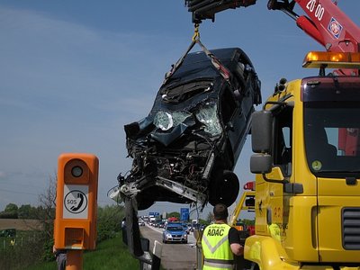

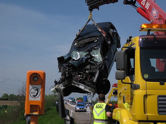

das Thema Unterfahrschutz wird ja immer wieder heiß diskutiert. Die Argumente kreisen dann zumeist um die gesetzlichen Pflichten, oder der Umgehung dieser, selten um die moralische Verpflichtung.
:eek: und das bei 56km/h :eek:

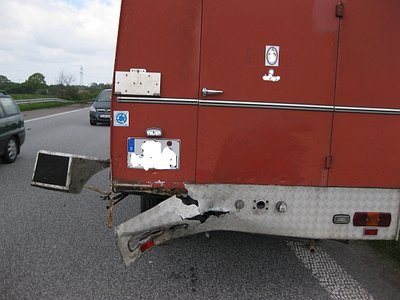

meiner, ohne Unterfahrschutz.....
der aufgefahrene, eigentlich recht stabile Volvo 850...
