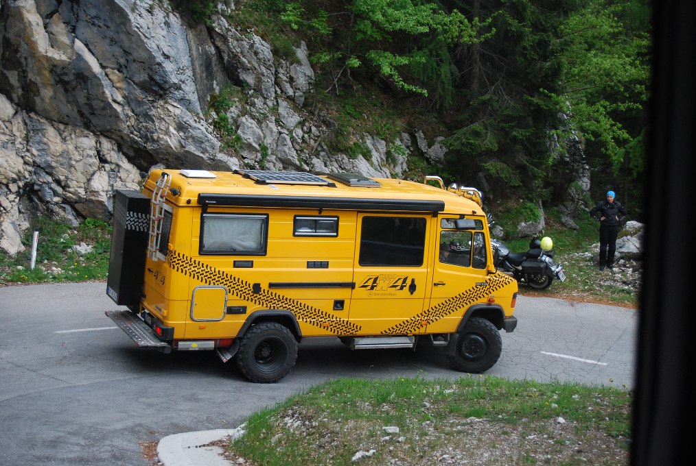

Der Hier fährt im Forum rum, 2 Erwachsene und 2 Kinder um die 10 Jahre alt an Bord.
mir fällt blos der Forum Name gerade nicht ein.

M&MPower hat geschrieben:Der Hier fährt im Forum rum, 2 Erwachsene und 2 Kinder um die 10 Jahre alt an Bord.
Variofahrer
Beiträge: 1048
Registriert: 2006-10-12 17:06:43
Re: Vario/814 für vier Personen
#22 Beitrag von Variofahrer » 2015-08-18 22:24:37
M&MPower hat geschrieben:Der Hier fährt im Forum rum, ... mir fällt blos der Forum Name gerade nicht ein....
Sahara?

Ich habe noch nicht nachrecherchiert, ob er noch zu haben ist, aber dieser Fensterbus war meiner Meinung nach einfach, aber sehr praktisch ausgebaut und stand vor einigen Wochen zum Verkauf.
Anm.: Dieser Bus gehörte vormals "Sahara".
Sorry, aber das stimmt nicht. Der gelbe Kasten gehört seit einem Jahr mir und sein Name ist Herbert. Ausgebaut von der Firma Intercamp in München mit sämtlichen netten Gimmicks die man so braucht wenn man mit Frau und Kindern unterwegs ist. Obwohl vom Vorbesitzer schon sehr gut in Schuss gehalten, habe ich ihn dieses Jahr noch einmal komplett überholen lassen. Dabei sind noch viele weitere "Kleinigkeiten " dazugekommen wie zb. die Unimog Räder der Größe 275/80 R20.
Erwin
Fluchtwagen
Beiträge: 388
Registriert: 2011-03-29 15:31:25
Wohnort: Garmisch-Partenkirchen
#30 Beitrag von Fluchtwagen » 2015-09-25 23:02:41
Hallo Erwin,
das sind genau die richtigen Reifen! Hat das M&M-Power-Mobil, welches auf dem Bild vor Dir steht ja auch montiert.
Gefällt mir sehr gut. Hast Du die Eintragung auch über Intercamp oder über die M&M-Connection gemacht?
Hast Du auch ein Foto von der Seite - da dürften gute Rampenwinkel entstanden sein!
Bewundernde Grüße aus dem 615, bei dem größere Reifeneintragungen bisher immer abgelehnt wurden.
Markus
