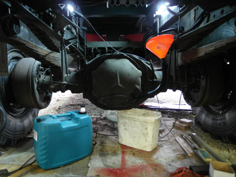

JRHeld hat geschrieben:ich wäre dann noch interessiert wie ich denn die verschiedenen Achsen identifizieren kann wenn ich denn eine vor mir habe.
Hier wäre schon mal ein Bild von einer HL5-Hinterachse:
Neben dem sehr großen Differentialgehäuse ist diese Achse auch dann leicht zu identifizieren, wenn sie eine Sperre hat (kommt häufig vor). Dann liegt nämlich der Druckluftzylinder außen. Bei der HL4-Achse mit Differentialsperre liegt der Druckluftzylinder dagegen in der Achse und ist von außen nicht zu sehen:
Bilder einer HL4- und HL3-Hinterachse habe ich nicht zur Hand. Aber sicher kann jemand passende Photos beisteuern.

Re: Gewichtsunterschied Benz HL3 zu HL4 / HL5 Achse?
Verfasst: 2015-04-25 22:20:57
von roter stern
Ich glaube, das da unter meinem Auto ist eine HL3.
Gruß, Sven
edit: O.K., man sieht sie nicht so gut. Sorry!
