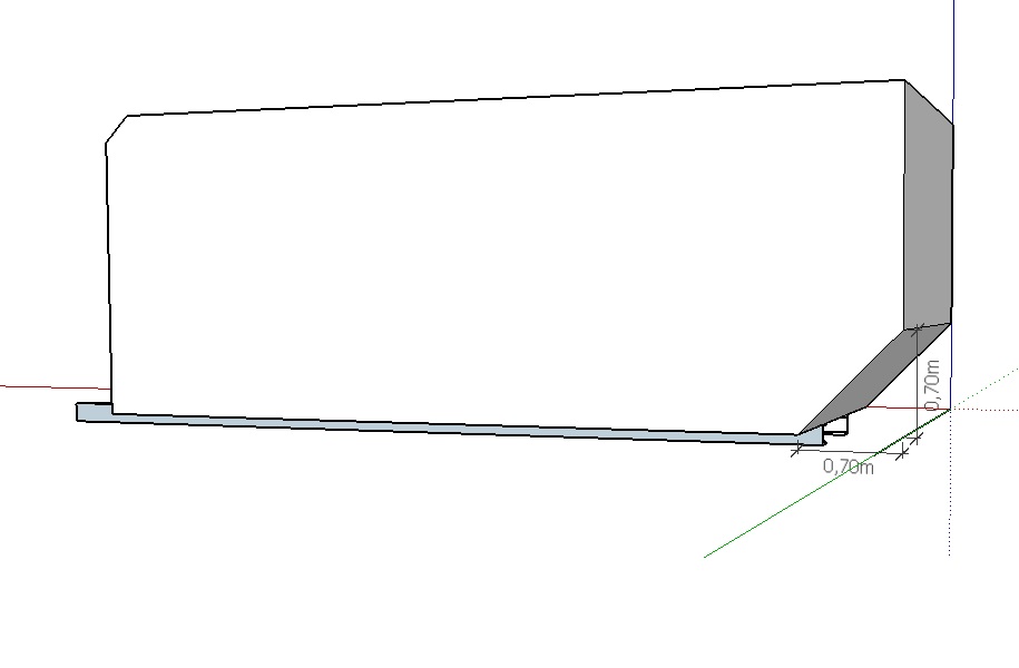

Ich mache mir Gedanken was für Vorschriften es für die Anhängekupplung gibt (es geht um die Maulkupplung). Nämlich bei unserem 914er ist jetzt schon eine dran, aber ob ich sie nach dem Umbau auch noch behalten darf weiss ich nicht.
Ich wollte das Chassis auf ca. 550cm (von ca. aktuellen 600cm) kürzen, den Aufbau aber trotzdem auf ca. 620cm bringen. Der Aufbau soll für die Differenz der 70cm ein schräges Heck bekommen. Kann ich dann da unten die Anhängekupplung verbauen und ne Abnahme machen lassen?
Mal auf die schnelle ne Skizze:

... Klar kann man das ... Man muss "nur" den Schlussquerträger versetzen ... Und ihn am neuen Ort wieder ordentlich fest bekommen ...
Re: Anhängekupplung Vorschriften
Also spielt dann konkret in dem Fall der Überhang und diesbezüglich die Entfernung zu Hänger keine Rolle?
Doch.
Meines Wissens darf das "Auge" der Hängerkupplung nur 40 cm vor (bzw dann ja unter...) dem Aufbauende sein.
Inwiefern dann noch angeschraubte, oder gar angeschweißte Heckträger sich da auswirken... keine Ahnung, ich frage auf dem Tüv nicht nach
(habe ca 48 cm...)
Schau sicherheitshalber mal in Aufbaurichtlinien - gab's hier auch schon mal nen fred drüber.

Dann kann die ja immer noch als Rangierkupplung durchgehen
Nee.. die Vorschriften sind Typenübergreifend und geben nur die Interpretation der Rechtlichen Vorschriften durch MB wieder, oder deren technische Grenzen unter deren Einhaltung sie grünes Licht für Umbauten geben können.
