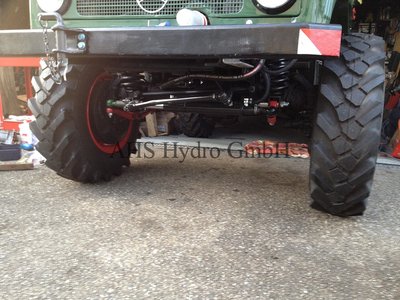

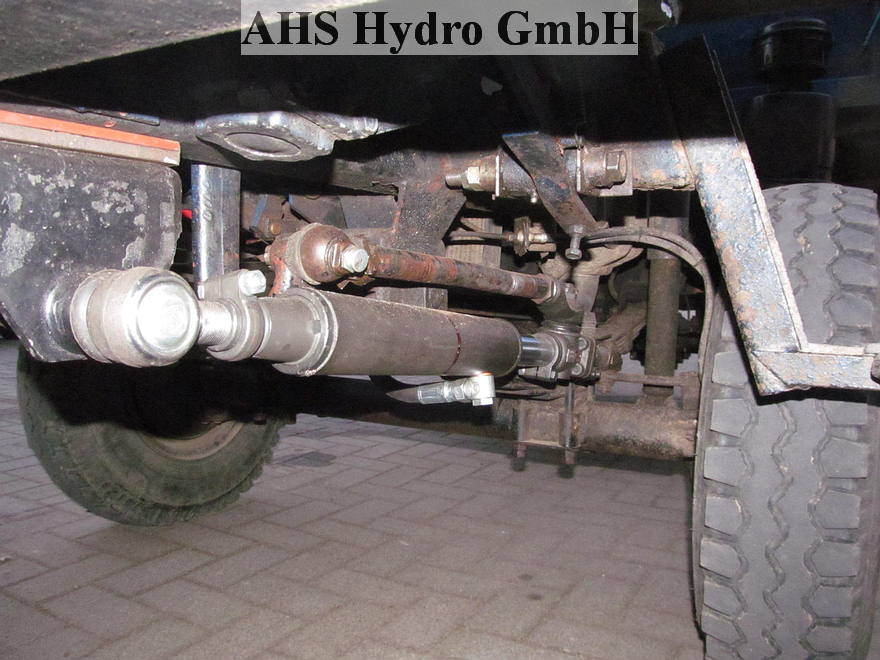

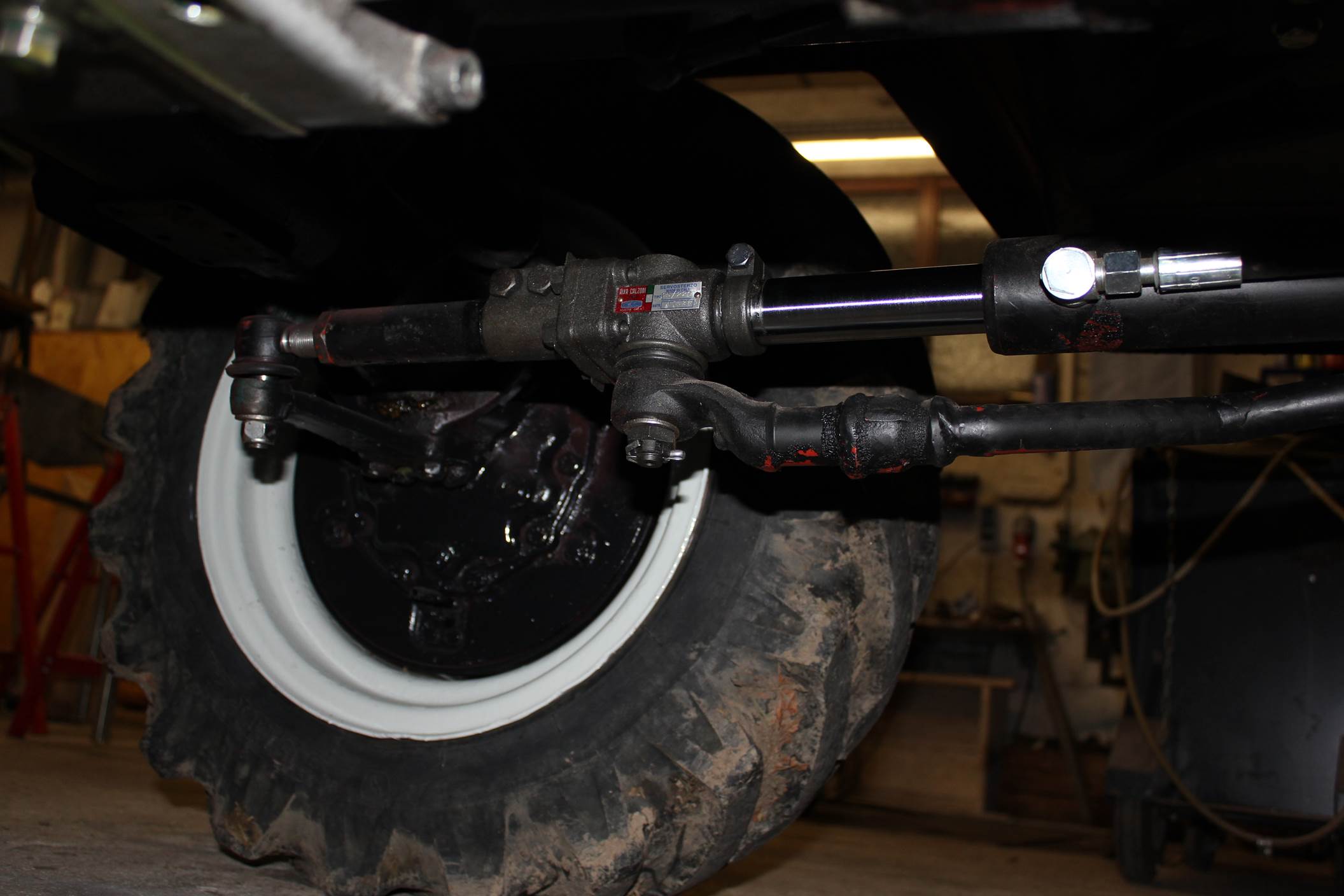

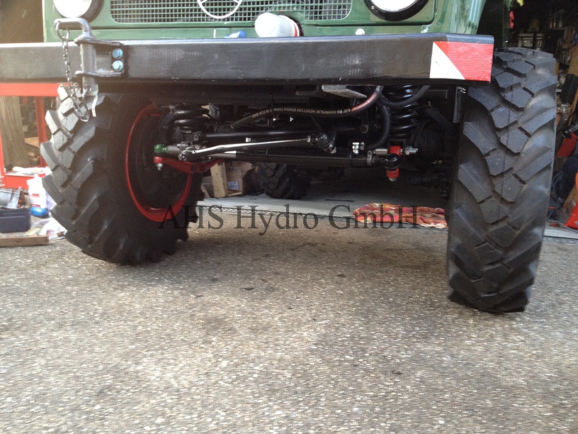

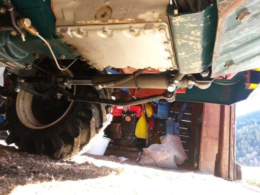

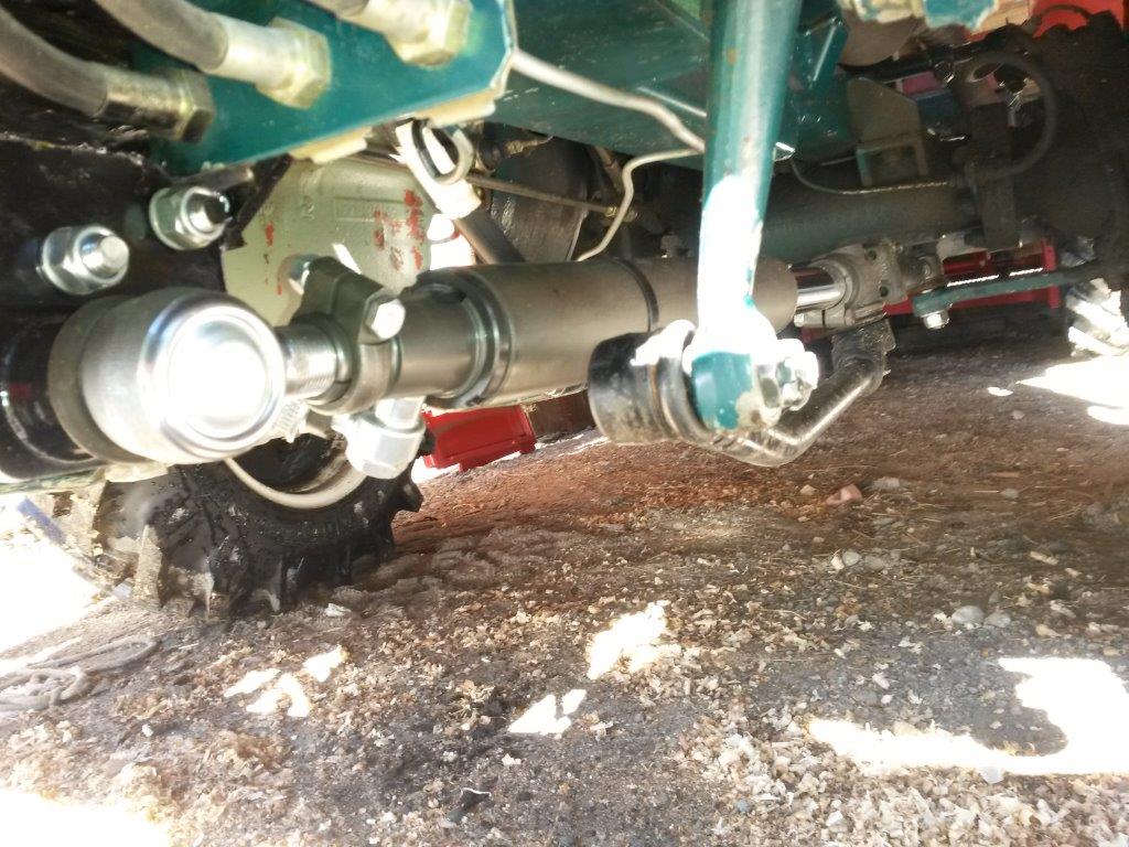

vielen Dank für Deinen letzten Beitrag! Der Herr Üzgün von AHS-Hydro hat mir ebenfalls sehr schnell geantwortet und auch zusätzliche Bilder geschickt, die ich der armgeschwächten Gemeinde nicht vorenthalten möchte:
Demnach ist diese hydraulische Lenkunterstützung in verschiedenen Stärken erhältlich und kann auch auf verschiedenen Art und Weisen installiert werden. Auf dem oberen Bild ist der Einbau in einen Unimog 411 zu sehen. In den Mercur müßte der Einbau so erfolgen wie auf den unteren Bildern zu sehen:
Gäbe es von den Wissenden und technisch Befähigten unter Euch dazu Tipps, Warnungen, Erläuterungen? Einige Hebel oder Stangen müßten gekürzt oder sogar neu angefertigt werden. Das wäre hier in Windhuk für mich kein Problem! Mit „meiner“ hiesigen Fachfirma könnten wir den Mercur mercurtauglich machen und auf interstellare Safari schicken! Die Holländer planen doch gerade so etwas zum Mars, oder? http://www.spiegel.de/unispiegel/wunder ... 18771.html :ohmy:

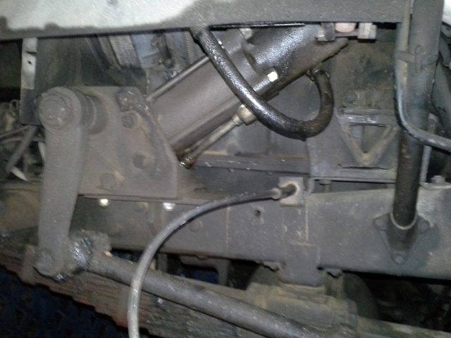

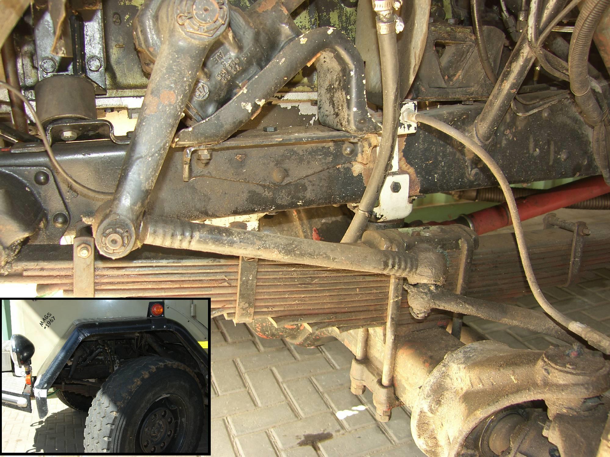

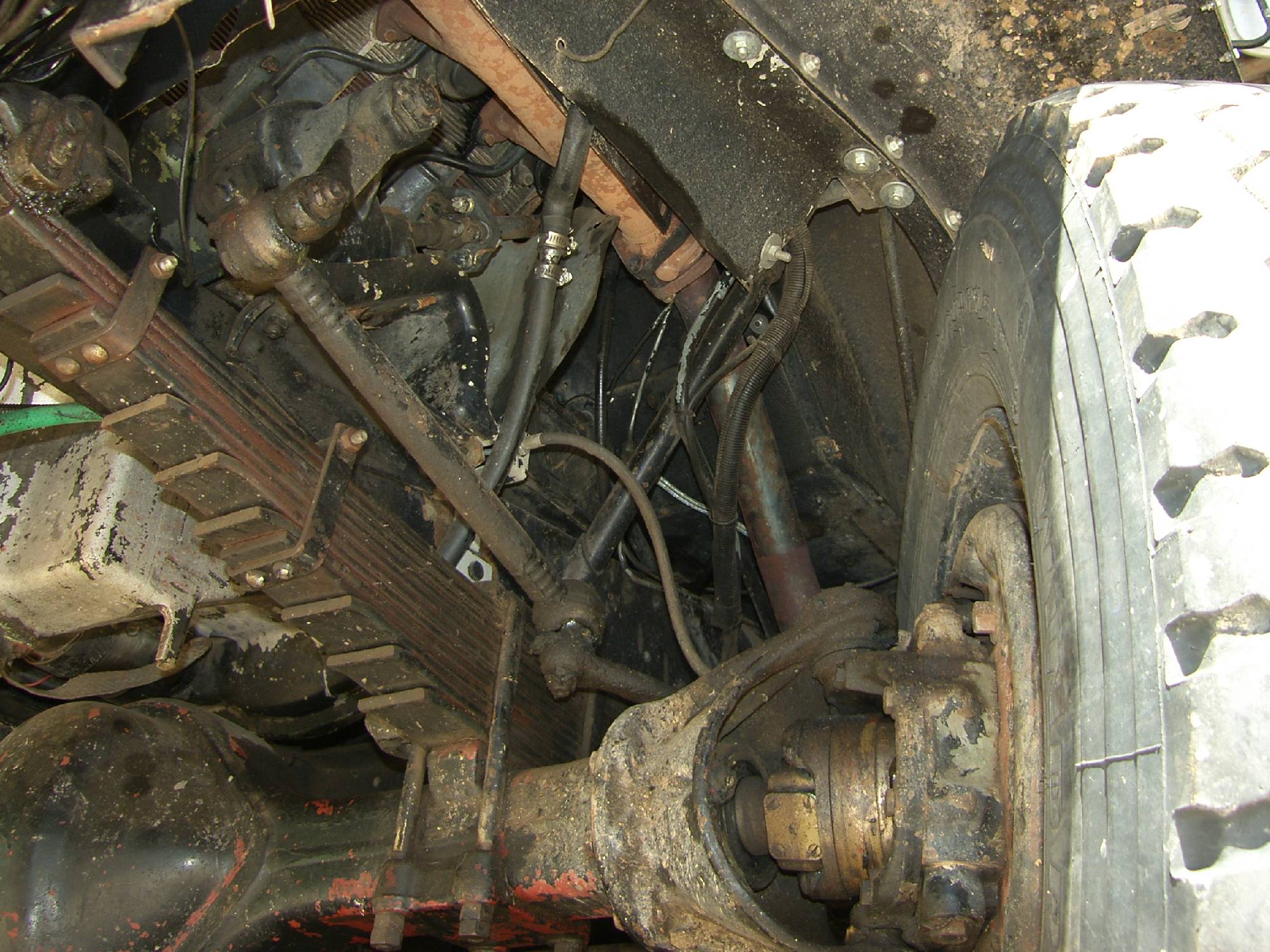

#12 Beitrag von Hatzlibutzli » 2015-02-22 15:44:12

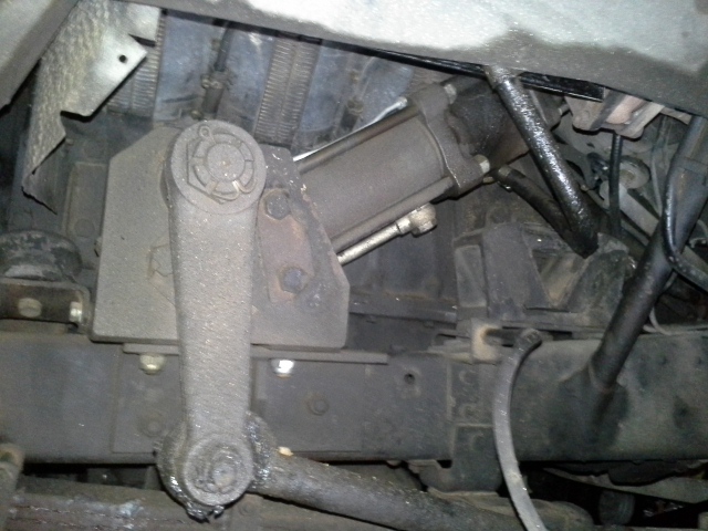

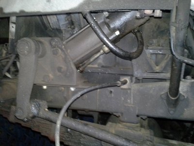

Meine Servolenkung mit Konsole
Hallo Olli,
meine 2 Cent mal wieder ....
ja es ist neu, aber es ist Made in Italy ;-))) und ich weiss nicht ob so ein Hydraulikzylinder im Radkasten, der da richtig schön im Staub und Steinschlag hängt so eine gute Idee ist ... wenigstens Rosten tut er bei Euch nicht ;-))))
Und es ist von Plug & Play weit entfernt ... Statt einer passenden Lenkkonsole am Rahmen bastelst Du eben ein Widerlager für den Hydraulikzylinder und einen zusätzlichen Lagerkopf an der Lenkschubstange ... der Rest ist mehr oder weniger gleich:
- Passenden Keilriemenabtrieb für die Servopumpe (entweder durch Wechsel der Keilriemenscheibe an der Kurbelwelle oder durch Anflanschen hinten am Luftpresser) beides Gebastel, da erstere sicher die elegantere Lösung ... oder durch 3-Eck mit langem Keilriemen mit der Lichtmaschiene, letztere dabei auf eine Moderne tauschen
- Halterung für Servopumpe, Pistenfest (gar nicht so einfach!)

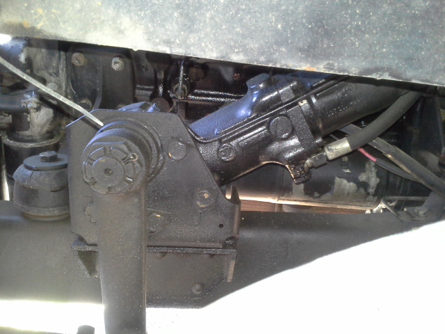

Ich würde da ehrlich gesagt lieber Martins (Akkuflex) Vorschlag nochmal durchdenken und Dir ggf. die genauen Masse von Lenkhebel und Vielzahn auf dem Lenkhebel abnehmen lassen ...
Die 170er Hauber ZF-Lenkung ist mit an Sicherheit grenender Wahrscheinlichkeit auch in den größeren Südafrikanischen SAMILs und Derivaten (Olifant?) drin. Ausserdem geht ZF in der Regel nicht kaputt .... ich hab auch so eine drin, die wurde aber schon von der Feuerwehr nachgerüstet ....
Grüsse ... Simon

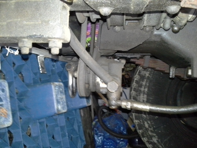

Die Servopumpe hängt unten an der Ölwanne recht tief, hat aber wider Erwarten noch nie ein Problem gegeben ...

Ich hatte bei meinem Merkur auch eine andere Servolenkung einbauen lassen ( war vor 25 Jahren ), der Umbau wurde allerdings von einem Bekannten gemacht, der leider nicht mehr unter uns weilt, somit kann ich dir wenig Infos hierzu geben, der Fahrkomfort war allerdings danach um Welten besser wie zuvor!
Markus

Es gibt viele Fahrzeuge, die eine Lenkhilfe im Bereich der vorderachsfederung haben. Von daher sehe ich die Probleme mit Staub und Dreck nicht so heftig. Da muss man sicherlich öfter mal nachschauen, aber viele Hydraulikzylinder arbeiten in staubreichen Bereichen. Die Technik ist in EU und D zugelassen, also wird es da auch eine Dauerfestigkeit geben.

Die Calzoni und deren Derivate beginnen bei den Treckern so nach 30 Jahren undicht zu werden. Den Einbau der blanken Kobenstange im Radkasten würde ich nicht machen, weil Steinschläge in der Stange kann kein Dichtungselement ausgleichen.

#30 Beitrag von Hatzlibutzli » 2015-04-10 22:24:04
Ich habe noch etwas gefunden:
ein TAM 170 - 15 ... mit einem Mercurfahrerhaus, ein F6L413 drin und dieser (im Vergleich zu meiner) zarten Servolenkung ... ich fitz mich da mal rein ...
Grüsse ... Simon
