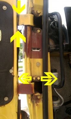

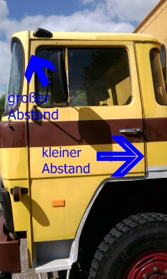

Ich gebs zu ich kapier das System nicht . Beide Türen hängen hinten ( Am Schloß) runter .Am Schanier an der Kabine kann ich nur quer zur Fahrtrichtung die Tür verstellen , an der Tür Vorderseite nur nach oben und unten .Das hift mir überhaupt nicht , was mache ich falsch ? Die Schanieren haben kein Spiel .

Kenne das Problem. Im Alter hängts halt gern
Hab erst die Türen mittels Wagenheber hochgedrückt. Hielt ca 2Jahre dann waren sie wieder unten und schlossen nicht mehr richtig.
Hab dann am unteren Scharnier U-Scheiben unterlegt rumprobiert bis die Spaltmasse einigermassen gleich waren und die Türen richtig zuliefen. Dann gemessen und entsprechend dicke Bleche zurechtgeflext. Löchergebohrt und die Scharniere unterfüttert. Schliessmech. am Türrahmen noch eigestellt. Klapp und zu.

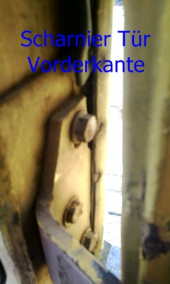

Bild 1 Zeigt das Schanier an der Vorderseite der Tür , man kann leider die Tür nur mittels Langlöcher nach oben und unten verstellen,das war´s .In der Tür ist nix zum verstellen.
Ich vermute das sich mit der Zeit die Schaniere verdrehen, anders ist es für mich nicht zu erklären.

die Schaniere sind schnell verbogen, z.B. wenn es einem bei starkem Wind die Tür aus der Hand zieht oder unerfahrene Mitfahrer den Innengriff der Tür zum Aufstieg missbrauchen. Man kann dann einfach ein Stück Holz in diese Aussparung für das Scharnier in der A-Säule legen und das Scharnier im eingebauten Zustand so biegen, wie man es haben möchte. Ich wette, die haben die Türen auch im Werk einfach über einen Hartgummiklotz in Position gebogen. Dauert ein paar Sekunden, wenn man zu viel nach innen gebogen hat, das Holz nach außen und wieder von vorn.
Einstellen:
rauf/runter - Langlöcher Scharnier <-> Tür
rein/raus - Langlöcher Scharnier <-> A-Säule
vor/zurück - das halbrunde Scharnier gegen ein Stück Holz biegen.
Dann den Stopper passend einstellen und das Gegenstück für den Schließriegel so nah wie möglich an das Schließ-Zahnrad heran. Wenn dann die Türdichtungen unbeschadet sind, fällt die Tür mit einem leichten Schubs in die zweite Rastung. Braucht aber etwas Übung. Dieses Gegenstück für den Schließriegel aus Alu leiert schnell aus, wenn eine Tür nur in der ersten Rastung hängt und man so herum fährt. Dann kann man es notdürftig restaurieren, indem man dort eine Senkkopf-Schraube schräg ins Alu dreht. Daher sollten Klappernde Türen während der Fahrt unbedingt vermieden werden, die Teile sidn nur sehr schwer zu ersetzen.
Das mit den Beilegscheiben würde mir nicht gefallen, die drei M8-Schrauben in den Schanieren sind eher unterdimensioniert und neigen dazu, sich loszuvibrieren. Durch Scheiben wir das nicht zuverlässiger. Wenn man da dran kommen würde, hätte ich das schon lange durch M10 oder mehr ersetzt.
