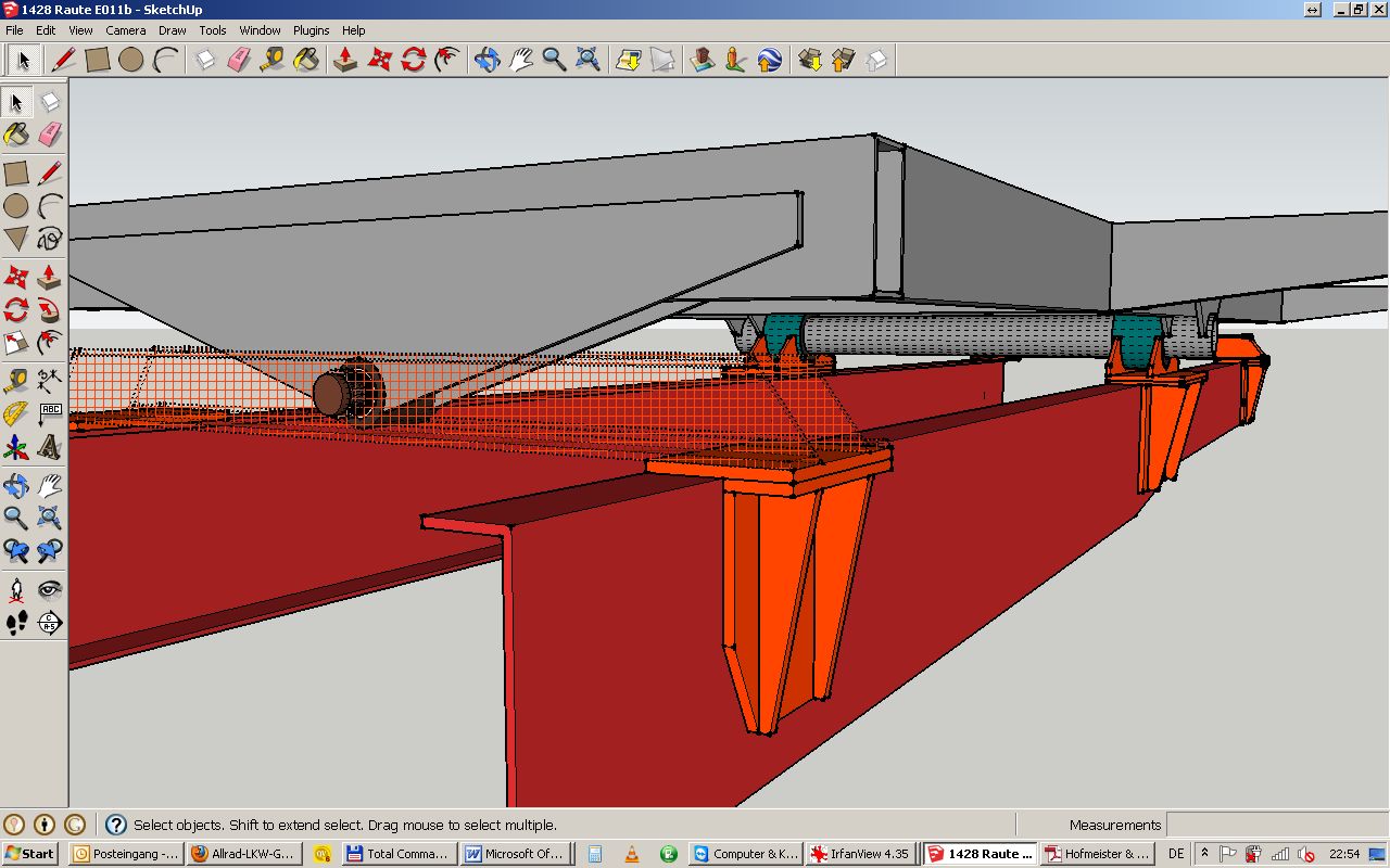

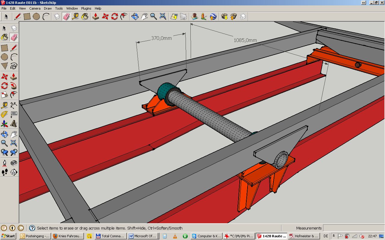

als Kofferlagerung habe ich mich für die Rautenlagerung entscheiden und auch schon mal Überlegungen für die Konstruktion angestellt.
Ich habe viel gelesen und alle möglichen Überlegungen angestellt, auch hatte ich mal einen W50 Werkstattkoffer mit Rautenlagerung, woraus einige Ideen mit eingeflossen sind. Dabei sah ich aber auch einige Nachteile der Konstruktion.
Das Festlager möchte ich mit den Halbschalen aus der Unimog-Lagerung ausführen, so wie Burkhard es gemacht hat, die Wippen werden fest verschraubt und die Gelenke sind die von den Anhängerdeichseln.
Das Festlager liegt direkt über dem vorderen Hinterachsfederbock, die hintere Wippe direkt hinter dem Hinteren.
Die vordere Wippe liegt direkt vor der Getriebe-Quertraverse.
Die Höhe von 20cm benötige ich aktuell um Platz zwischen Reifen und LAK (Metall-LAK mit stabiler Bodengruppe) zu haben. Später soll der Rahmen die Bodengruppe des Original Feuerwehrkoffers werden, der im vorderen Bereich zwischen dem Rahmen nach unten „erhöht“ wird.
Die Verschraubung am Rahmen erfolgt immer an den Stellen der Quertraversen, so dass ich dort die Nieten ausbohren muss und mit Schaftschrauben ersetzen will.
Insgesamt bin ich mir noch unsicher ob das alles so funktioniert wie ich mir das gedacht habe, vor Allem die Dimensionierung der Profile und Laserteile habe ich nach Gefühl „berechnet“.

So aus dem Bauch heraus würde ich sagen, dass die Dimensionen mehr als ausreichend sind. Wir haben für unsere Bodengruppe Kastenprofil in 100x50x3 bzw. 50x50x3 verwendet. Mehr braucht es imho auch bei dir nicht, ist alles nur unnötiges Gewicht.
Was mir noch auffällt ist die Aufteilung der Quertraversen. Warum so viele im hinteren Teil und vorn keine auf fast 1,80m?

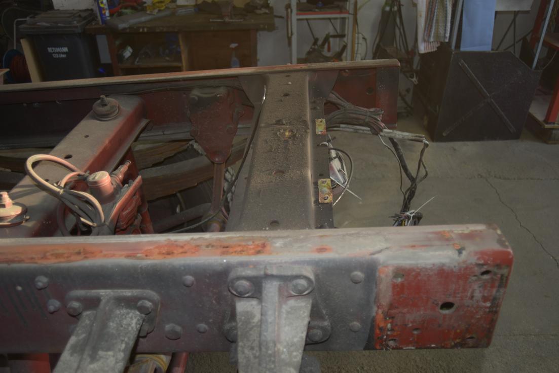

Das Ausbohren der Niete würde ich mir auch sparen (never change a running system). Warum nicht links und rechts davon?

Die Konstruktion ist aus meiner Sicht in Ordnung.
Bei einem Dornier/Zeppelin erfolgt die Krafteinleitung in den Koffer aussen an den Ecken, so dass in diesem Fall die Raute innen, zwischen dem Fahrzeugrahmen liegen kann.
Bei dem originalen Feuerwehrkoffer (oder einer Omocar Kabine) erfolgt die Krafteinleitung mittig in den Koffer. In diesem Fall ist es besser, die Raute breiter als den Fahrzeugrahmen zu machen, um die Krafteinleitung in den Koffer weiter Außen zu haben. Diesen Unterschied hast du offensichtlich beachtet.
Achte darauf, dass die Befestigungen der Raute am Fahrzeugrahmen später nicht am Tank anschlagen oder sonst irgendwie stören/im Weg sind.
Bei den Gelenken für die Wippen würde ich statt den Teilen einer Anhängerdeichseln eine Konstruktion aus einem Federbolzen, einem Silentblock und Anschweisbuchsen wählen.
Wirkliche bedenken habe ich bei dem Abstand der Raute zum Fahrzeugrahmen. Um wie viel Grad kann sich die Wippe neigen, bis die Quertraversen am Fahrzeugrahmen anschlagen. Den Bildern nach zu urteilen scheint mir das zu wenig zu sein. Bau lieber etwas höher.

Vielen Dank für die Anmerkungen :rock:
Rumpelstielzchen hat geschrieben:wirst Du eine Verschiebung des Hilfsrahmens in Längsrichtung bekommen, die kann bei dieser Konstruktion aber nicht erfolgen da die seitlichen Drehlager in Längsrichtung ja einen Fixpunkt darstellen.
Die Loslager können 5mm auf dem Bolzen nach vorn und hinten wandern, wie in den Aufbaurichtlinien vorgegeben.
burkhard hat geschrieben:Wirkliche bedenken habe ich bei dem Abstand der Raute zum Fahrzeugrahmen. Um wie viel Grad kann sich die Wippe neigen, bis die Quertraversen am Fahrzeugrahmen anschlagen. Den Bildern nach zu urteilen scheint mir das zu wenig zu sein. Bau lieber etwas höher.
Auf dem Bild isz am vorderen Punkt eine Verschränkung von 6° zu sehen, da wäre noch dann noch Platz. Realistisch gehe ich aber eher von 3-4° aus (bei einer Verschränkung von max. 3°/m).
tonnar hat geschrieben:Was mir noch auffällt ist die Aufteilung der Quertraversen. Warum so viele im hinteren Teil und vorn keine auf fast 1,80m?
okay hinten ist wahrscheinlich eine zu viel, Vorn wird zwischen den Trägern der Koffer nach unten erweitert, um im Mittelbereich 1,8m "Stehhöhe " zu erreichen.

tonnar hat geschrieben:Das Ausbohren der Niete würde ich mir auch sparen (never change a running system). Warum nicht links und rechts davon?
Die Krafteinleitungspunkte sind genau dort optimal, vor Allem für das Festlager, Als Alternative habe ich noch gedacht neue Löcher bohren und die Nieten aussparen, aber ob mehr Löcher von Vorteil sind??

burkhard hat geschrieben:Bei den Gelenken für die Wippen würde ich statt den Teilen einer Anhängerdeichseln eine Konstruktion aus einem Federbolzen, einem Silentblock und Anschweisbuchsen wählen.
Silentblock klingt ja fast perfekt, dann kann die Spannung aus dem Gelenk auch noch herausgenommen werden. Federbolzen und Anschweißbuchsen hätte ich ja eh genommen.
Gibt es für den Silentblock fertige Lösungen, oder muss ich mir die innen und Außenhülse drehen lassen, woher dann aber die passenden Gummielemente nehmen?
Wir haben das Festlager auch über den vorderen Hinterachsfederbock gesetzt (hier noch in der Rohfassung, wir haben noch senkrechte Knotenbleche angeschweißt):

Hallo Nicol,
hast du dir mal Gedanken über den Fertigungs- und Montageprozess Gedanken gemacht? Wenn du Pech hast, kannst du das Unterteil der Wippen nicht über den Rahmen klemmen oder es hat zu viel Spiel, weil sich das Material beim schweißen immer etwas verzieht.
Direkt am Fahrzeug zu schweißen ist auch nicht so toll, eventuell kriegst du es dann nicht mehr runter, weil es sich zu sehr verzieht und klemmt und du keine Rostvorsorge mehr anbringen kannst.
Versuche lieber, daraus drei Teile zu machen (zwei Böcke und die Verbindung), die du dann miteinander verschraubst. Dann kannst du auch leichte Fertigungstoleranzen besser Ausgleichen.
Im Vergleich zu den dicken Profilen stellen die Verbindungen zum Fahrzeugrahmen und die Wippen den schwächsten Punkt in deiner Konstruktion dar. Die Profile werden nie brechen. Wenn überhaupt, dann wird etwas an den Wippen oder Verbindungen zum Fahrzeug kaputt gehen. Die Profile können ruhig eine Nummer kleiner sein.
An der Innenseite der oberen Wippenstücke würde ich noch Verrippungen einschweißen. Die Außenseite der unteren Wippenstücke würde ich noch mit Flachprofilen abstützen.
Ist wenig Aufwand. Normalerweise brauchst du die Verstärkungen nicht, sie geben dem Ganzen aber im Falle eines Unfalles deutlich mehr Stabilität.
Die Nieten durch Schaftschrauben zu ersetzen ist zwar zulässig und besser als neue Löcher zu bohren, so ganz optimal finde ich das aber nicht.

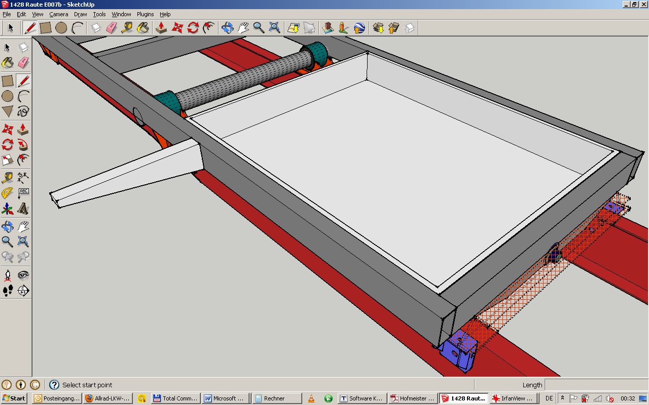

Was waren deine Beweggründe den Montagerahmen wegzulassen? Tiefer als bei meiner Konstruktion mit dem Montagerahmen kommst du auch nicht. Der Montagerahmen trägt zum Gesamtgewicht wenig bei, ich konnte die beiden U-Profile locker tragen.

burkhard hat geschrieben:Versuche lieber, daraus drei Teile zu machen (zwei Böcke und die Verbindung), die du dann miteinander verschraubst. Dann kannst du auch leichte Fertigungstoleranzen besser Ausgleichen.
Okay, klingt logisch. :idee:

burkhard hat geschrieben:Die Nieten durch Schaftschrauben zu ersetzen ist zwar zulässig und besser als neue Löcher zu bohren, so ganz optimal finde ich das aber nicht.
Die Lager liegen immer in der Nähe der Quertraversen. so dass genau dort auch die Nieten sitzen, viel Spielraum hab ich da nicht ansonsten wird das Ganze von der Gewichtverteilung sehr ungünstig. Hab gerade nur ein Bild vom hinteren Lager, ist aber genau wie das Vordere, nur seitenverkehrt mit dem Zusatzfederbock.
burkhard hat geschrieben:Was waren deine Beweggründe den Montagerahmen wegzulassen? Tiefer als bei meiner Konstruktion mit dem Montagerahmen kommst du auch nicht. Der Montagerahmen trägt zum Gesamtgewicht wenig bei, ich konnte die beiden U-Profile locker tragen.
Montagerahmen ist eigentlich die bessere Lösung, kollidiert dann aber mit dem tiefgezogegen Kofferboden, oder ich müsste ihn nur zwischen dem Rahmen runterziehen. Wenn ich die Verwindung dann einrechne, komme ich auf eine Breite von ca 65cm Breite, und hätte dann noch 'ne Stufe vor der Arbeitsfläche. Die Variante hat das Veto meiner Frau erhalten.

Montagerahmen halte ich bei unseren Koffergewichten für überbewehrtet, ist aber sicher ne ganz elegante Lösung.
Wenn man sich mal tankaufhängungen von Feuerwehren anschaut, von 2,5m³ ergo ~3t tank, dann ist das hier

So,
ich hab jetzt alles eingearbeitet, und hoffe nicht vergessen zu haben.
JRHeld hat geschrieben:Für nen Geisteswissenschaftler nicht schlecht!!!!
Kompliment!
Naja, davon ist ja nichts auf meinem eignen Mist gewachsen, alles nur abgekuckt, und das können wir doch echt gut. :joke:
JRHeld hat geschrieben:Auch der kompromisslos sparsame Umgang mit Bauhöhe!
Die Bauhöhe musste jetzt aber doch daran glauben. Das liegt aber vor Allem daran, dass ich vorher 6cm vergessen habe. Bei der Höhe der Lagerung kommt der original FW Koffer dann auf die gleiche Höhe wie das Fahrerhaus und ich bleibe trotz 14'er Reifen und 10cm Federerhöhung unter 3,20m (rechnerisch jedenfalls, was die Praxis dann sagt werde ich sehen.)
JRHeld hat geschrieben:Wenn Du eh mit Laserteilen arbeitest, kannst Du Dir auch noch ein bischen Mühe mit Radien etc machen.
Meine Empfehlung ist auch in den Konsolen gleich noch so was wie Löcher um andere Dinge die da sicher noch kommen zu befestigen.
Immer gut wenn es schon ein paar ordentliche Befestigungspunkte mit bekannten Eigenschaften und abmessungen vorhanden sind.
Stimmt, muss aber leider noch etwas warten, da die genaue Kofferplanung auf den Herbst verschoben ist und der LAK übergangsweise drauf muss, damit wir im Sommer in den Kaukasus können.
feld1 hat geschrieben:lohnt es sich auch immer noch mal den jenigen zu fragen der es schweißen soll,
Guter Tip, er kommt jetz am Sonntag zum Frühstück.
burkhard hat geschrieben:Ich habe einen 24mm Bolzen genommen. Schau mal in anderen Katalogen, es gibt die Silentbuchsen noch in vielen anderen Größen. Machst du das Loch zu groß bleibt bei den Wippen an der Stelle eventuell zu wenig „Fleisch“ übrig.
Hab noch mal gesucht, und jetzt auch was Schlankeres gefunden für 24 Bolzen, ist zwar ein wenig länger, durch die Verwendung der Laserteile an den Wippen, passt es jetzt aber optimal.
burkhard hat geschrieben:falls man die Teile feuerverzinken möchte
Schön wäre es schon, ich weiß aber noch nicht welche evtl. Umbauten am Rahmen dann doch noch anstehen, wenn der FW-Koffer drauf kommt, dann wäre es schade daran wieder herumzuschweißen. Ginge den ein Verzinken, wenn er schon mal lackiert war? Dann könnte ich es später ja auch noch machen. Ansonsten bleibt er halt lackiert.
Gibt es noch etwas zu beachten? oder hab ich irgendwo einen Denkfehler drin?
Wegen der Dimensionierung der Profile werd ich morgen noch mal das Gewicht ausrechnen, dann entscheide ich, ob es doch etwas schwächer wird.
Vielen Dank schon mal,
Nicol

Den Laserteilen für die Wippen oben würde ich eine andere Form geben sodass die Buchse vollständig eingeschweißt wird. Also ein Durchgangsloch statt eines Halbkreises, so wie es jetzt der Fall ist. Auf die Bauhöhe usw. hat das ja keinen Einfluss.
Die spitzen Ecken oben kannst du weglassen, die bringen nichts mehr.

Re: Rautenlagerung die X'te
Verfasst: 2013-04-13 11:27:10
von burkhard
Hallo Nicol,
die „Quertraversenverbreiterungen“ in der Mitte kannst du wieder weglassen. Die Quertraversen vorne und hinten breiter zu machen reicht.
Du solltest die Quertraversen unbedingt unten anschrägen, damit die nirgends anschlagen, wenn sich die Wippe neigt.
Burkhard

es gab heute noch mal eine grundlegende Veränderung.
Ich habe festgestellt, dass es gar nicht so einfach ist die Lagerung für beide Koffer gleichzeitig zu planen. Also konzentriere ich mich erst einmal auf den LAK. Allerdings unter der Vorraussetzung, dass ich so viel wie möglich später beim FW-Koffer noch einmal verwenden kann.
Da der LAK eine massive Hilfsrahmen Bodenkonstruktion hat, überlege ich sogar noch ob man die rausgezogegen Queträger nich sigar noch weglassen könnte. Die längstträger würde ich dann komplett mit dem Kofferboden verschweißen. (einen Ein druck vom Kofferboden bekommt man hier im 2. Beitrag). Ich hab mir auch noch mal die originale Konstruktion am FW-Koffer angesehen, und wie Jakob schon schrieb, die ist dagegen ganz schön schwach und das bei knapp 5t Koffergewicht.
Von der Dimensionierung tentiere ich jetzt zu 120x60x3 und 8'er Laserteilen (sind ja doch noch einige dazugekommen). Spricht da irgend etwas dagegen?
burkhard hat geschrieben:wenn sich dein Koffer zur Seite neigt, dann erfolgt die Krafteinleitung in den Koffer einzig auf einer Fläche von geschätzten 60 x 60 cm (die Wippen neigen sich ja mit).
Das versteh ich nicht, der Rahmen ist doch über einen Meter Breit, werden da nicht die Kräfte über die gesamte Breite eingeleitet?
Nicol
Verfasst: 2013-04-19 23:22:34
von feld1
Zur Vervollständigung hier noch der letzte Endwurf. Ich hab alles noch mal überarbeitet und die Vorschläge eingearbeitet. Wie schon erwähnt jetzt direkt auf den LAK angepasst. Aus diesem Grund auch wieder so flach wie möglich.
Die verlängerten Querträger gehen direkt auf die Container-locks, welche aber eher eine Alibifunktion besitzen, da der Koffer einen extrem stabilen Zwischenrahmen hat, der den schon alleine tragen sollte.
Meinen Zwischenrahmen werde ich mit dem Kofferrahmen verschweißen, da bleibt er dann auch bis er in den Kofferhimmel geht.
Nicol
