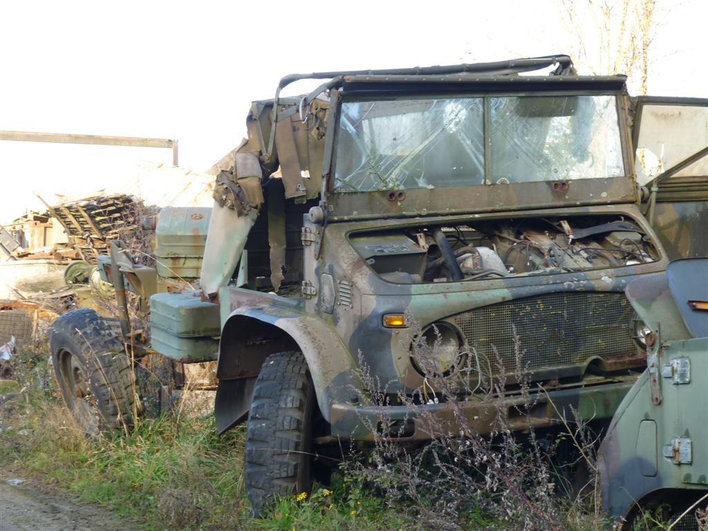

Tach,
hätte ich heute ne Akkuflex mitgehabt und du gestern gepostet, hätte ich dir irgendwas mitbringen können.
