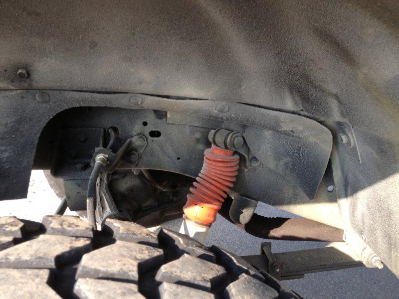

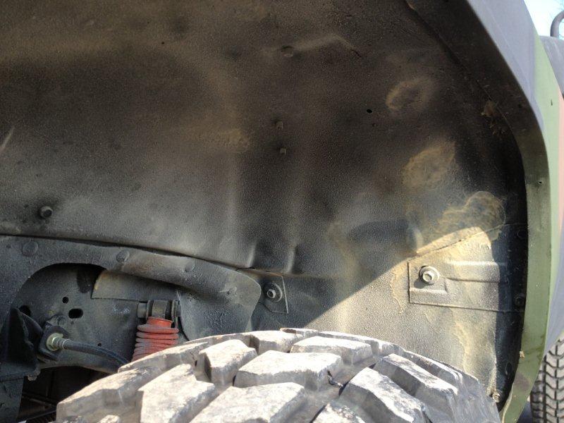

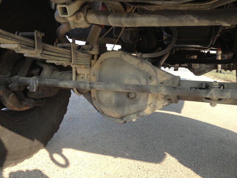

ich bin hier kein Experte, habe mich aber stundenlang mit Experten unterhalten - per Email, per Telefon und for Ort.
Nach dieser Sehr ausfühlichen Recherche habe ich meinen EX ARMY US Pickup sowohl in den Hohlräumen als auch am Unterboden mit Sanders konservieren Lassen. Die Dienstleistung war bezahlbahr and ich habe im selbst machen keine Erfahrung und nicht das Equipment.
Das war vor 3 Jahren.
Ich bin sehr zufrieden.
Vorteile:
- Wenn man tatsächlich lackieren möchte: Mann kann es mit dem Heißwasser Hochdruckreiniger entfernen.
- Mit etwas staub vom Feldweg bildete es eine braune fast griffeste Oberfläche (keine dicken Schichten).
- Es bleibt immer aktiv - vor allem wenn es wieder warm wird (Steinschläge werden verschlossen).

Bilder frisch nach dem Sandern.
Die Wachsdepots die hier zu sehen sind haben sich mittlerweile "verkrochen".
Re: Korossionsschutz Fahrwerk
Genau, auf deinem Lack sieht man das überall kriechen.
Aber warte mal auf den Sommer, leg ne Flasche Mineralwasser unter den Sitz und stell den in die Sonne. Wenn am Nachmittag der Innenraum 60°C hat, ist die Flasche immernoch kühl. Das zeug kriecht überall hin, wo man es sieht, sprich nicht haben will, nämlich auf die Sichtflächen außen. Aber am Unterboden, nix.
Ich hab vor ettlichen Jahren meinen 124er Kombi mit Sanders Fett von unten eingespritzt. Nach etwa 4 Jahren war die Dreckschicht so dick, dass die Vorderräder daran schliffen.
Ich hab das immer nachgeguckt, jährlich, war alles gleichmäßig dreckig und versifft.
Nach 6 Jahren habe ich festgestellt, das die Rostplacken mit Fett und Dreck abfielen.

Ich hab 2 Jahre nach sandern mit dem Endoskop nach geschaut. Es ist in alle Falze gekrochen.
Ob du das glaubst oder nicht ist mir ehrlich gesagt wumpe.
Der Chevy hat in den letzten Jahren viel Staub und dreck gesehen. Nach wie vor hat sich keine Schutzschicht aufgebaut.
Top zufrieden aus eigener Erfahrung. Wers selbst sehen will ist eingeladen. Gerne Endoskop mitbringen.
Grüße Frank
Grüße Frank

habe meinen VARIO 815 vor ca. 12 Jahren den Kastenaufbau mit Mike Sanders geflutet und das Fahrgestell viel zu viel eingesprüht.
Also....aus den Holmen des Original Karosserie - Aufbaus tropf es auch nach 12 Jahren noch raus bei sehr heißem Wetter und ich gehe mal davon aus dass es auch dann in die Spalten und Falze fließt. Dort ist auch kein Rost zu sehen obwohl der Aufbau des VARIO´s für seine Rostanfälligkeit bekannt ist. Er wird auch im Winter viel bei Frost und Salz gefahren. Wenn man auch heute in die Karosserie Hohlräume schaut (Gummistopfen entfernt) dann schaut es drinnen auch noch so aus wie vor 12 Jahren.
Beim Fahrgestell bin ich nicht so ganz überzeugt. Einige Jahre war alles Ok und sah super aus. Nachteilig waren sonstige Reparaturen weil man total schmierig wurde und die Mechaniker waren nicht sehr begeistert von der schmierigen Pampe.
Dann allerdings hat das Mike Sanders so viel Sand, Staub usw. gebunden dass es "versandete", hart wurde und teilweise abgefallen ist. Darunter war Rost. Dies ist derzeit an den besonders gefärdeten Stellen wie z.B. Radkästen passiert während es an anderen Stellen noch einigermaßen i.O. ist und noch die klebrige Pampe ist.
Ich persönlich würde es wieder für den Original Blech Kastenaufbau nehmen, für das Fahrgestell aus o.g. Gründen nach etwas anderem Ausschau halten.
Hans
Hans
