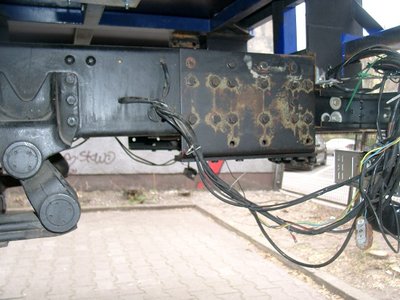

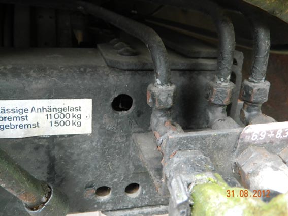

Re: 2000kg Anhängelast auf 3500kg erhöhen 170D

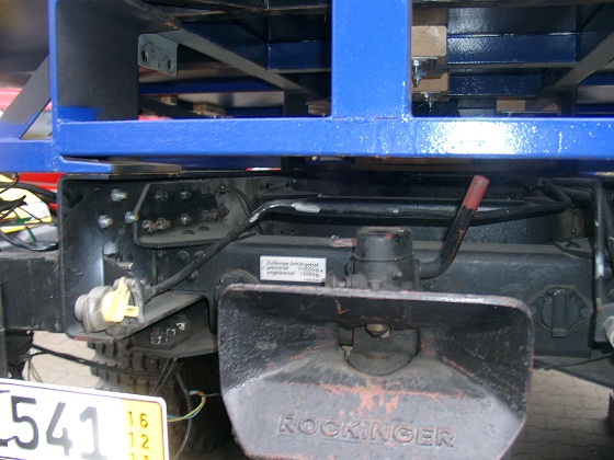

Tach,
also bei meinem 170D11 sind hinten an dem Fahrzeugrahmen seitlich außen Adapterplatten angeschraubt, diese sind verbunden mit der Aufnahme der Quertraverse.
Meine eingetragene Anhängelast ist 1500t ungebremst und 11000t gebremst.
Bei Dir sehe ich solche "schweren" Adapterplatten nicht!
Vielleicht mußt Du soetwas ähnliches nachrüsten und dann hast Du beim Tüv auch kein Problem.
Grüße Bernd
Bilder anbei:
Grüße Bernd
Bilder anbei:

Danke für die Bilder

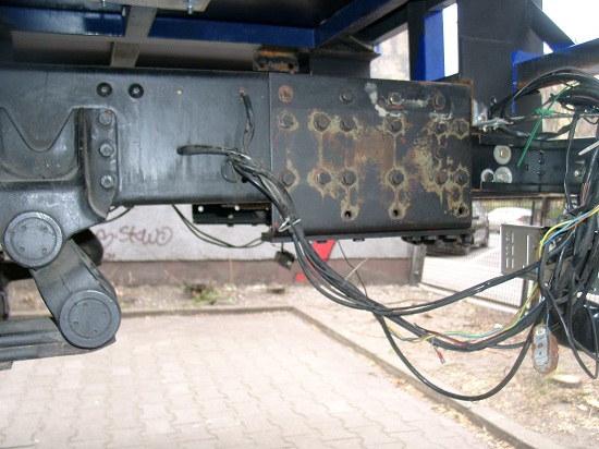

Mahlzeit,
ich muss mal diesen älteren Thread aktivieren.

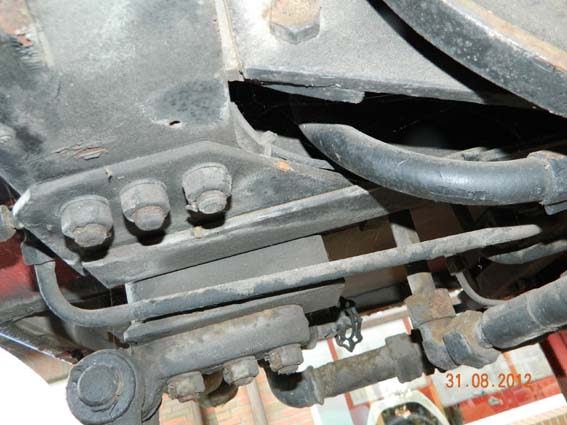

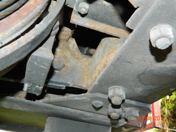

Habe da eine Frage zu den von mir gezeigten Bildern, dort sieht man deutlich diese Adapterplatten links und rechts des Fahrzeugrahmens montiert, sind diese in ihrer Funktion für die Winde gedacht gewesen oder hängen diese auch mit der Funktion der AHK zusammen? Da ich ja die Winde ausgebaut habe, könnte ich mir das Gewicht der "schweren" Adapterplatten sparen, falls........ der vorhandene letzte Querträger hinten ausreichend für die angegebene Anhängelasten ist?
Wer weiß also welche Funktion die seitlichen Adapterplatten haben ? Gewichtsersparniss mit vielen Schrauben/Muttern etwa 30-40kg .
Besten Dank im voraus für sachdienliche Hinweise.
Grüße Bernd
Grüße Bernd
Hallo Bernd,
die Platten sind für die AHK.
Wenn Du sie abbaust, kannst Du auch gleich die AHK abschrauben. Gewichtsersparnis alles zusammen vielleicht 30-40 kg.
Grüße, Ingolf
Grüße, Ingolf

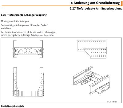

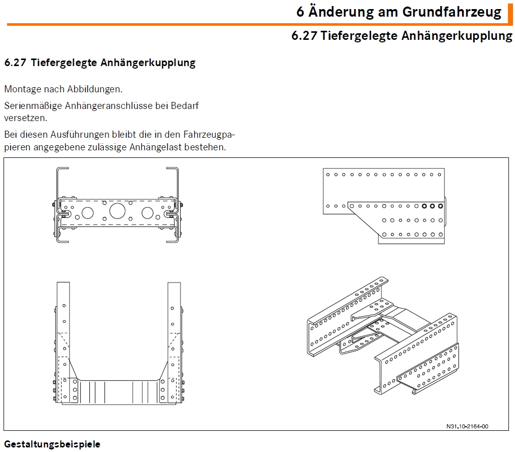

- Beiträge: 17889
Hallo Bernd!
Meine Interpretation anhand Deiner Bilder:
Die Anhängerkupplung ist an Deinem 170er inclusive Schlußquerträger nach unten versetzt eingebaut. Das war notwendig, weil der THW-Kofferaufbau sehr dicht über der Kupplung sitzt und sie sonst nicht bedient werden könnte (Öffnungshebel), auch der Raum für die Anhängerdeichsel wäre vermutlich zu knapp gewesen.
Wenn Dein neuer Aufbau deutlich höher sitzt, könntest Du den Schlußquerträger wieder in die "Normal-Position" bringen. Dann sitzt er genau zwischen den beiden Längsträgern und die beiden seitlichen "Adapterplatten" sind nicht mehr notwendig. Die in den Längsträgern liegenden Verstärkungswinkel können passend umgedreht werden, so daß sie im Längsträger Platz finden.

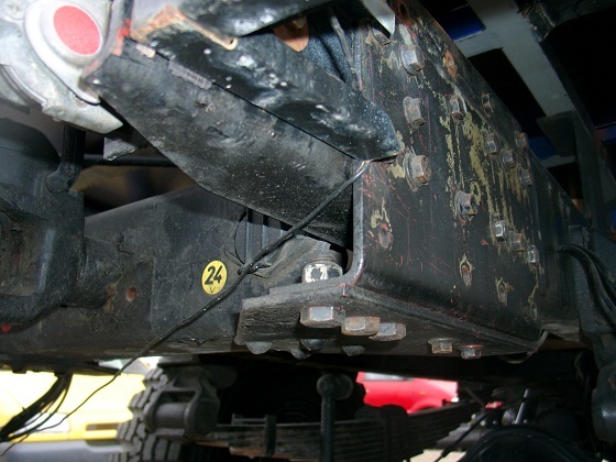

- AlfredG
- Beiträge: 2084
- Wohnort: 26629 Ostgroßefehn
Habe gerade 3 Bilder von meiner Traverse gemacht.
Vielleicht hilfts.
Gruß Alfred
Vielleicht hilfts.
Gruß Alfred
170D11 ex RW2
- Beiträge: 17889
Hallo Bernd,
meiner Meinung nach hast Du so was ähnliches wie hier: (stammt aus den aktuellen MB-Aufbaurichtlinen, gilt aber so ähnlich eigentlich für alle LKW)
Also: AHK und Querträger wieder nach oben setzen und gut ist.
Nabend Allerseits,
@ Ingolf, der Stammtisch naht ! Die AHK wollte ich schon behalten !
@AlfredG danke für Deine Bilder, bei Dir ist wahrscheinlich alles noch im ausgelieferten Urzustand.
Bei mir sind ja Hydrauliköl-Tank (60kg) Umlenkrolle der Winde plus Adapter (50kg) und Winden-Anschlüsse entfernt.
Ich bin froh, das ich diese schwere Rotzler Seilwinde nicht mehr unnötig durch die Gegend "fahre". Immerhin sollte sie ja nach/von hinten
10t bewegen können, deshalb auch die schweren Befestigungenplatten an den Seiten und natürlich dazu noch, die 11t Anhängelast.
@Pirx
Du bist halt ein genialer Aufklärer ! Vielen Dank für Deine Mühe ! Jetzt ist der LKW erleichtert !
Ich bin gestern, nach meiner spanischen Grippe, zum erstenmal seit Wochen wieder beim Magirus gewesen und hatte mich mit dem Tüv Prüfer getroffen
zwecks Absprachen etc. Dieser sagte dann so nebenbei, das Gewicht können wir bestimmt noch etwas reduzieren, ich sollte mal überlegen.
Zur Zeit wiegt er 5.7 t und viel fällt mir da nicht mehr ein, außer den Adapterplatten hinten und den Nebenabtrieb. Natürlich könnte man noch die Stabilisatoren vorne und hinten ausbauen, aber ob das so technisch sinnvoll ist ....?????
Leider steht der LKW etwas weit weg, somit bin ich erst Mitte/Ende Sept. vorort. Ich meine aber mich zu erinnern, dass die Quertraverse mit Stahlnieten befestigt ist und nicht mit einer Schraubverbindung. Also die Quertraverse schnell mal nach Oben umbauen ist nicht.
Werde natürlich weiter berichten, wieviel denn die Einsparung an Gewicht gebracht hat
Somit Dank an Alle und MFG Bernd
