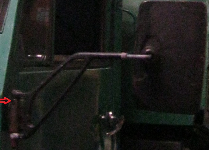

hier mal ein selbstgemachtes Foto: Es handelt sich um eine Bundbüchse( roter Pfeil), innen 8mm außen dem original Halter am Türschanier angepasst und so lange, daß sie in die Aufnahme des Mercedesspiegelarm passt. Die Büchse sollte schon recht gut im Halter sitzen, sonst dreht sie sich und der Spiegel schlägt an die Tür an.
Denis
Denis

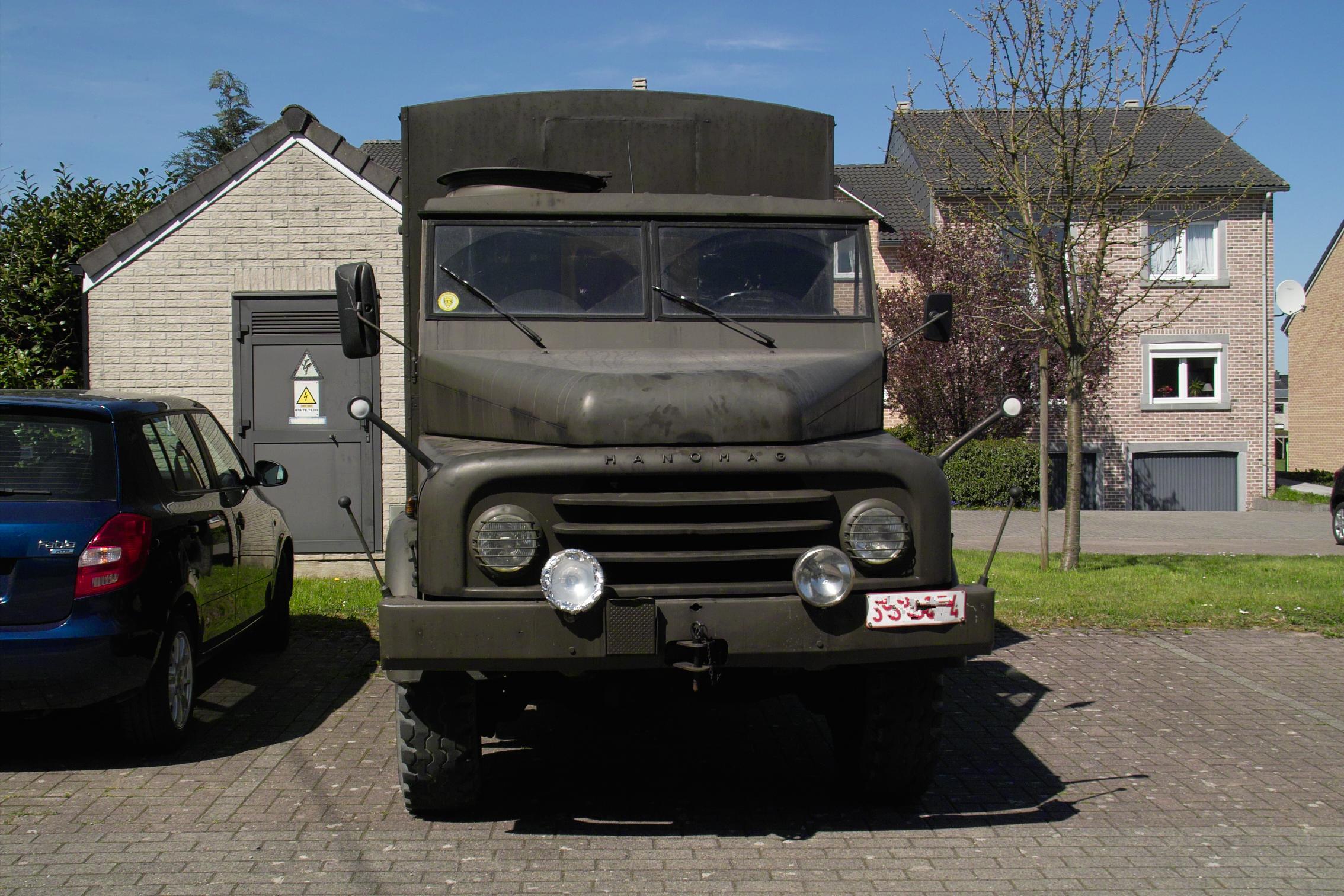

Bei unserem AL 28 waren links ein kleiner und rechts ein großer Spiegel allerdings mit Riss im Gehäuse angebracht.
So sahen sie aus, die Spiegelhanter waren auch etwas schwächlich: (Das Bild ist von mir, kann also bleiben.)
Also habe ich diese hier angebaut:
https://www.amazon.de/gp/product/B01AGT ... UTF8&psc=1 (keine Werbung, nur als Denkanstoß !!!!)
Wenns stört, Link bitte löschen, Spiegel 18x38 kann sich ja auch jeder selbst im Netz suchen.
Viel bessere Sicht nach hinten.
Den alten mit Gehäuse-Riss habe ich geklebt und neu lackiert, den anderen entrostet und ebenfall neu lackiert.
Mit passenden Haltern wird der größere zum Rampenspiegel rechts, der kleinere ist für links.
