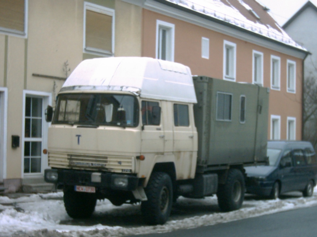

Ich weiß das es min 170er mit Hochdach gibt.
Der war 2008 beim AMR war so gebaut das die Hütte noch kippbar war. Sah wirklich gut gemacht aus.
Habe das Auto aber nie wieder gesehen.

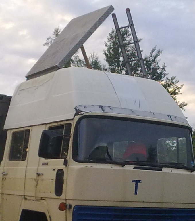

Hi Michael,
es ist ein verbreitertes LT Dach, was dann noch ein Aufstelldach bekommt.
der Mike
Beiträge: 2423
Registriert: 2006-10-06 11:30:08
Wohnort: Wiesbaden
#13 Beitrag von Udo » 2010-04-20 9:45:17
Ein LT-Dach ist sicherlich effizienter passend für den 170er, sieht aber auch etwas klobiger aus. Ich habe die Not zur Tugend gemacht: zum Einen lag eine gut erhaltene T3-Karosser herum, die einen neuen Einsatzort gesucht hat. Das war also schon mal einfach und unschlagbar günstig weil kostenneutral. Zum Anderen passt es so ganz hervorragend zum LAK II, den ich hinter der Kabine auf dem Fahrgestell habe. Ich hab das Originaldach zu 2/3 aufgeschnitten und jetzt Stehhöhe vorne, was ich als sehr angenehm empfinde. Die Kinderbetten sind auch vorne in der Kabine. Die zweite Sitzreihe ist erhöht, so daß man oben herausschaut wie beim Doppeldeckerbus.

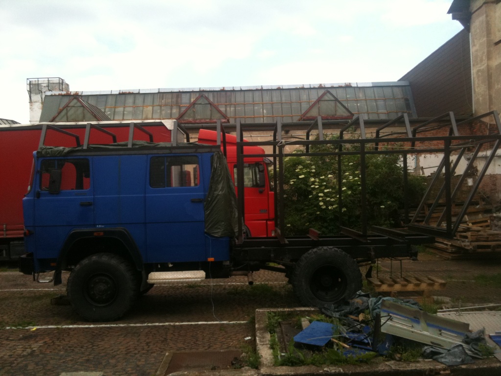

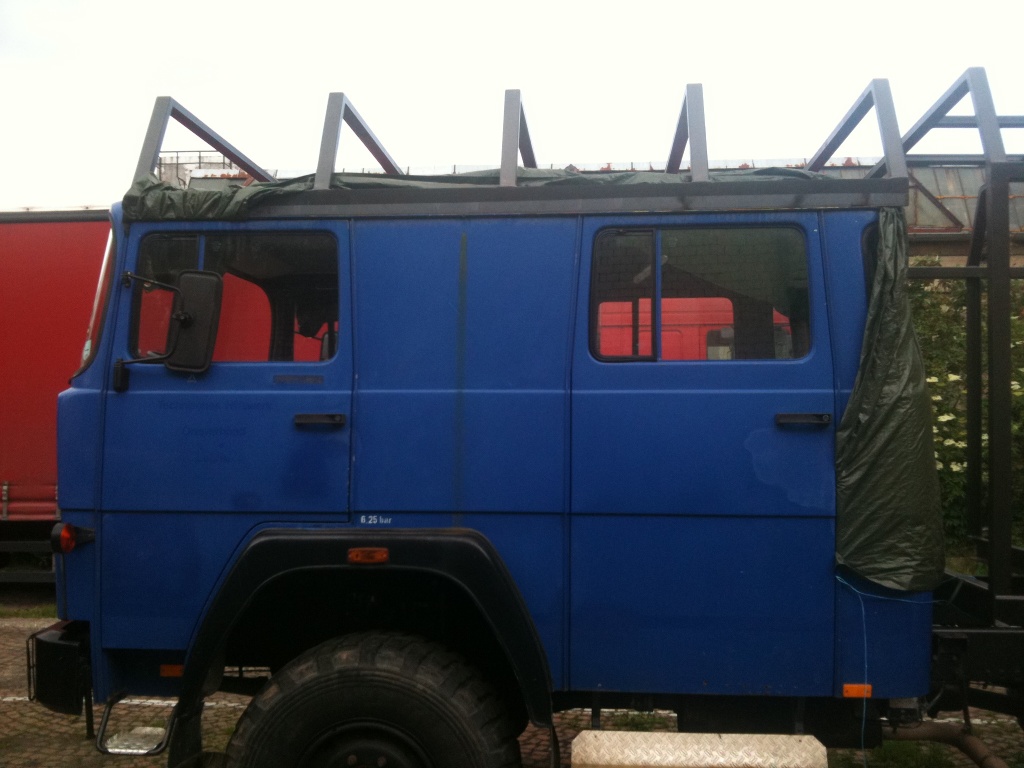

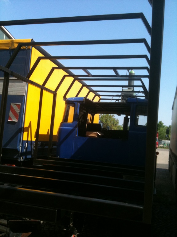

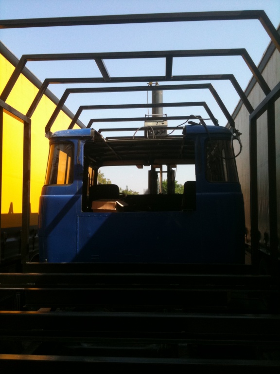

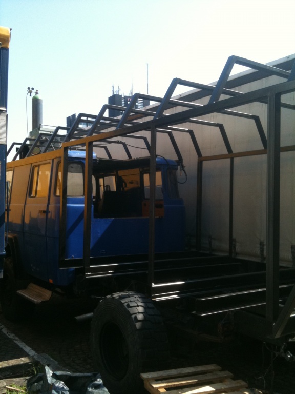

... ich bau´grad an einem 130er mit erhöhtem Kabinendach.
DaGerba
Beiträge: 85
Registriert: 2009-10-25 2:25:11
Wohnort: nördlich von München
#20 Beitrag von DaGerba » 2010-05-28 13:47:45
Hey thorin,
täuscht das auf den Bildern, oder sind Kabine und Aufbau fest verbunden? Dann wird die ganze Geschichte ziemlich starr, oder?
Beiträge: 26046
#21 Beitrag von Ulf H » 2010-05-28 14:08:04
Sieht mir nicht verbunden aus ... bin aber auch mal gespannt, wie die Verbindung realisiert werden soll.
P.S.: Omnibusbauweise war mal in den 50-ern sehr angesagt.
thorin
Beiträge: 21
Registriert: 2007-05-01 0:45:46
Wohnort: Lindenberg
#22 Beitrag von thorin » 2010-05-30 14:02:14
Kabine und Aufbau sind getrennt und bleiben es auch.
Es ist eine große Klappe in der Kabinenrückwand geplant die sich entweder in den Aufbau hinein oder eventl. nach oben öffnet.
Die Aufbaurückwand bleibt offen (wird nur seitlich bzw, unten teilverkleidet).
Die Kabine ist als (mit Stehhöhe) Schlafraum für 2-3 Personen geplant.
Im Aufbau sind 4 Schlafplätze vorgesehen.
Auf dem hinteren Aufbaudach wird ein Dachzelt integriert.

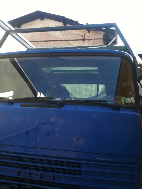

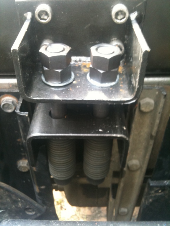

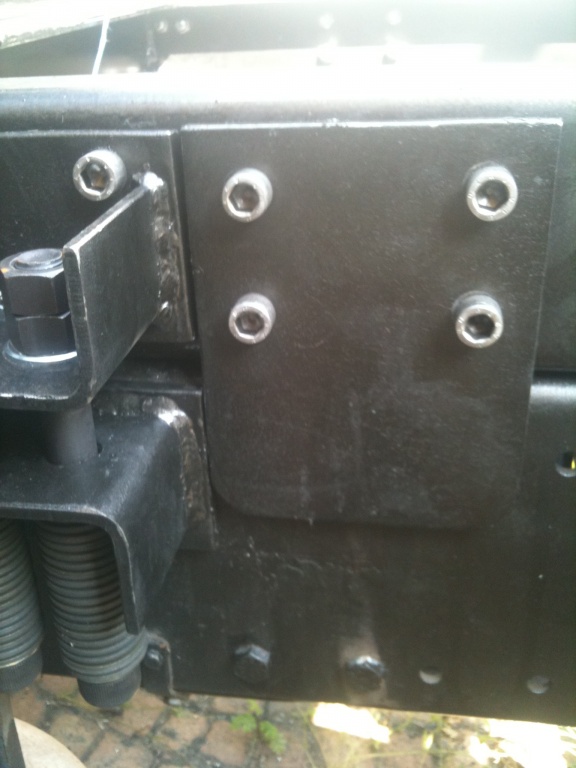

#24 Beitrag von thorin » 2010-07-06 20:10:21
FRAGE:
ist die Lagerung so ausreichend dimensioniert?
Mike
Beiträge: 1291
Wohnort: 92700 Kaltenbrunn
#25 Beitrag von Mike » 2010-07-06 23:54:00
lass ihn mal verschränken, dann siehst Du ob die Laschen lang genug sind.
Ich bin jetzt bei mir an der 2 ten Sternenklappe
Mike
Beiträge: 1291
#26 Beitrag von Mike » 2010-07-06 23:55:38
der Mike
Beiträge: 26046
#27 Beitrag von Ulf H » 2010-07-07 9:47:13
thorin hat geschrieben:FRAGE:ist die Lagerung so ausreichend imensioniert?
ausreichend dimensioniert wahrscheinlich schon ... nur der Federweg der Tellerfedern ist reichlich kurz ... ich schätze mal wenige cm ... bedder die Laschen verlängern und die 2 Schrauben mit Terllerfedern durch eine mit Schraubenfedern ersetzen ... dann sind auch die effektiv sinnvollen 15 cm Federweg machbar.
