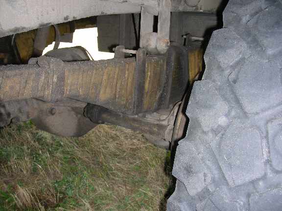

#6 Beitrag von mbmike » 2009-09-16 16:48:59
Hi Sven,
so sieht das aus, wenn das Federelementchen ein Tütchen bekommt, gesehen in Mendig, wo Du dir das auch hättest ansehen können!
Der Federeinpacker ist übrigens hier auch unterwegs! :cool: wenn er nicht grade Baby-Dienst hat bzw. auf dem Weg von Amsterdam nach Peking ist...
