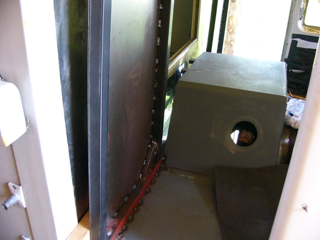

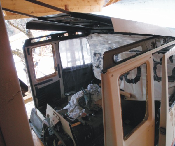

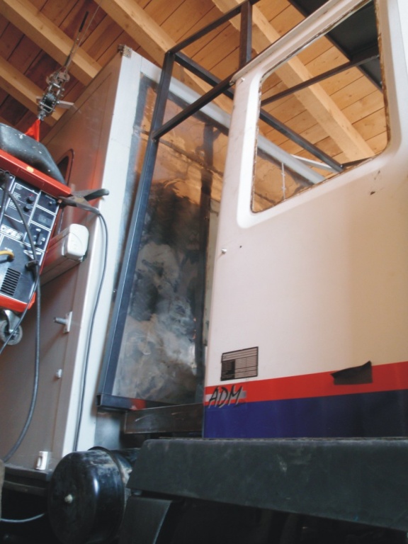

tja, nun ists soweit. ich habe das dach wie eine konservendose oben U förmig im Bereich der Regenrinne ausgeschnitten und nach oben geklappt. dann habe ich die rückwand herausgeschnitten, am mittwoch checke ich rohre und die verlängerung der motorverkleidung, dann geht es ans zusammenschweißen. ich freue mich schon auf das neue windschlüpfrige führerhaus...schaut ziemlich stylisch aus....mit dem tüv gibt es unterschiedliche erfahrungsberichte, von hinfahren und eintragen bis crashtest - ich mach es ordentlich und lass es dann darauf ankommen....

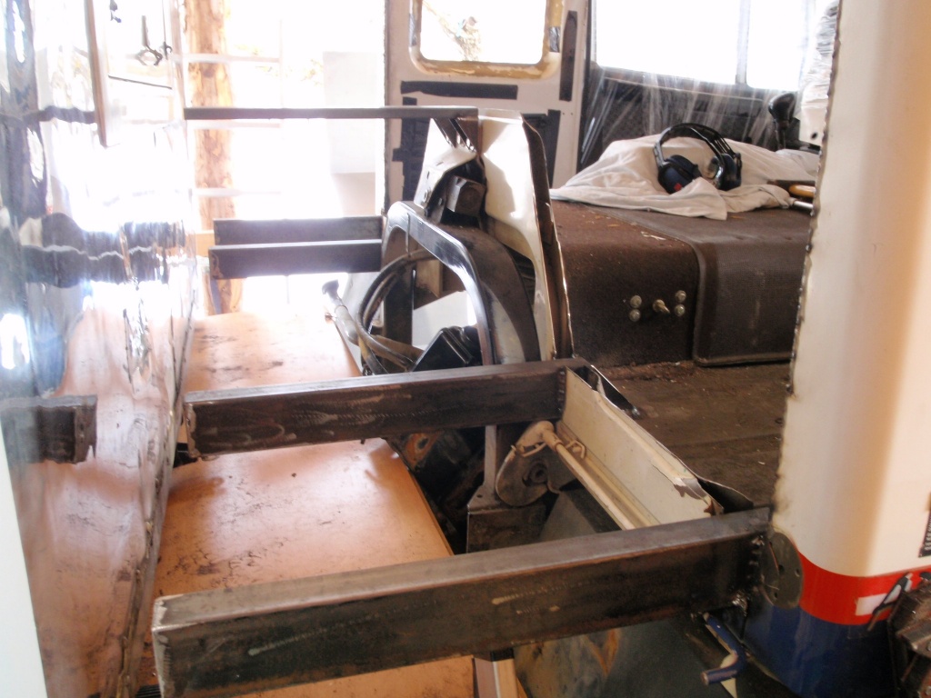

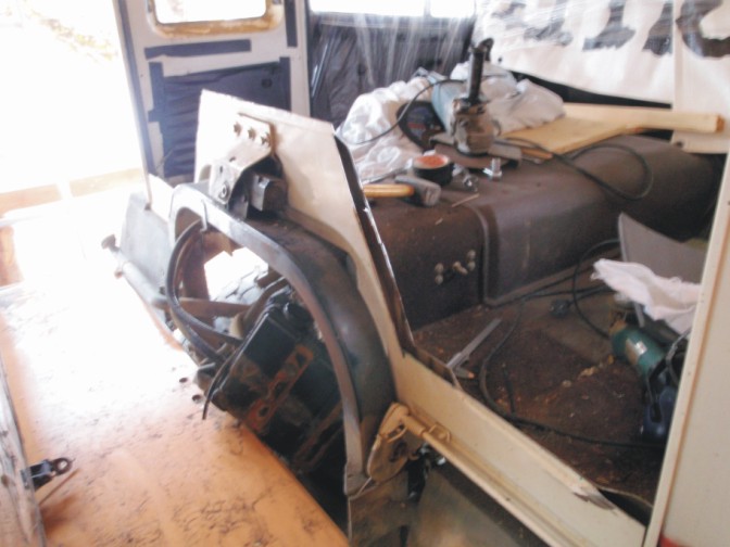

hallo,
anbei die fotos von gestern. ein bisserl was ist weitergegangen, ich habe jetzt die träger für den neuen boden eingebaut, das bodenblech entsprechen kanten lassen und auch die aufgeschnittenen seitenteile der kabinenrückseite miteinander verbunden.
im moment überlege ich gerade den einbau der luftführung in die seitenwand des verlängerten teils, wahrscheinlich wird wohl aus dem runden ansaugschlauch mit bislang 10 cm durchmesser ein flacher kanal mit 40 x 5 cm querschnitt, der unten in einen runden schlauch zum luftfilter übergeht und am oberen rand des führerhauses mit kiemen belüftet wird....problemstelle noch eine lösbare verbindung zwischen faltenbalg und ansaugstutzen zum kippen des fh.....

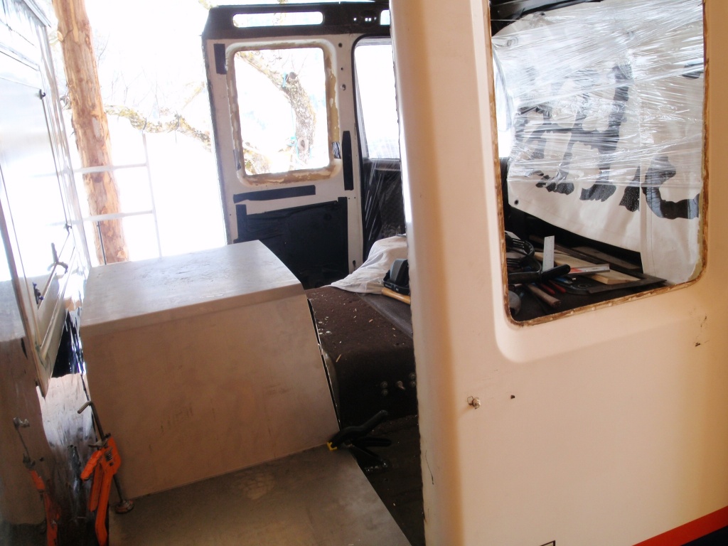

...mittlerweile ist der führerhausrahmen grob fertig, ein karosseriebaumeister hat seine tips wegen knotenblechen gegeben und grob die konstruktion in der entstehungsphase begutachtet. wenn es beim tüv probleme gibt, wird er ein entsprechendes gutachten schreiben...
die position vom luftfilter ist auch ein thema, zum einen soll die zyklonfunktion erhalten bleiben, nicht zuviel raum benötigt werden, zum anderen soll die fh klappfunktion erhalten bleiben und alles "intelligent" gelöst werden...die luftansaugung wird nun durch das seitenblech geführt, ob dann kiemen zur belüftung.
wenn das fh länger und höher wird, erhöht sich auch der platzbedarf beim kippen um deutlich mehr als die größere bauhöhe. das hatte ich nicht bedacht, vielleicht geht es sich aus, wenn ich ganz knapp bei der werkstatt stehe, hier ist das dach nochmal höher....ärgerlich jedenfalls...

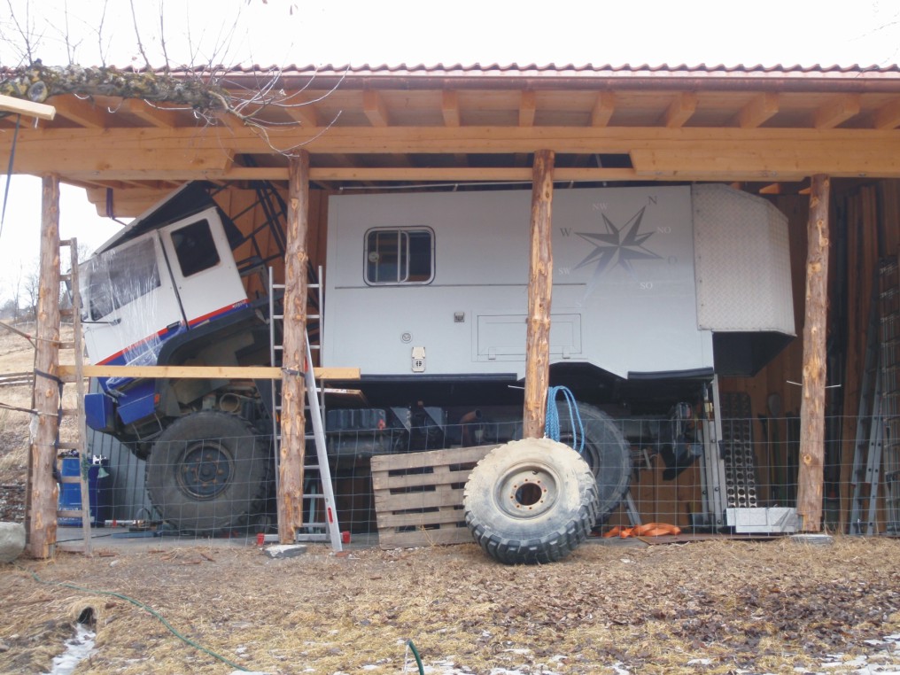

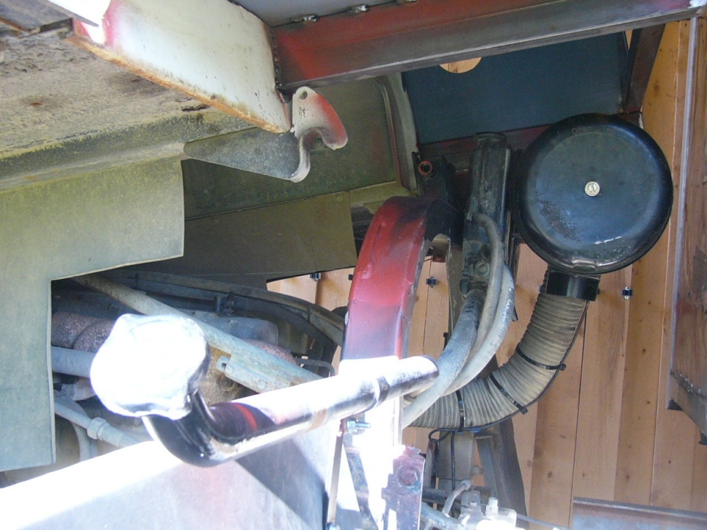

vor fast genau 3 Monaten habe ich das letzte Mal am Auto gewerkelt, dann war es mir viel zu kalt, zu windig und zu naß, dann war ich nicht da, aber jetzt geht was weiter!
der luftfilter und der ausgleichsbehälte kühlerwasser sind nun auf ihrem finalen platz, direkt hinter dem motortunnel passen die ideal hinein. zum kühlwasserdeckel komme ich über ein wartungsklappe von oben. das fh lässt sich natürlich noch klappen :-)
aus der alten ansaugung habe ich das kurze winkelstück verwendet, das genau in den neuen hohlraum der seitenwand passt. hier kommt dann noch ein kiemenblech hinein, dann saugt das auto nur saubere luft an.
der boden ist drin, die rückwände sind teilweise drinnen, wenn ich heute noch ein blech finde, das ich für die rückwand brauche, dann mache ich heute auch noch da dach fertig, dann ist es noch max 1 tag, bis das teil zum putzen, bürsten, lackieren geht...juhu..
lg m

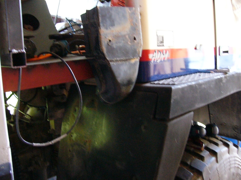

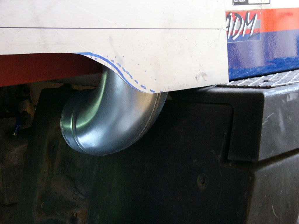

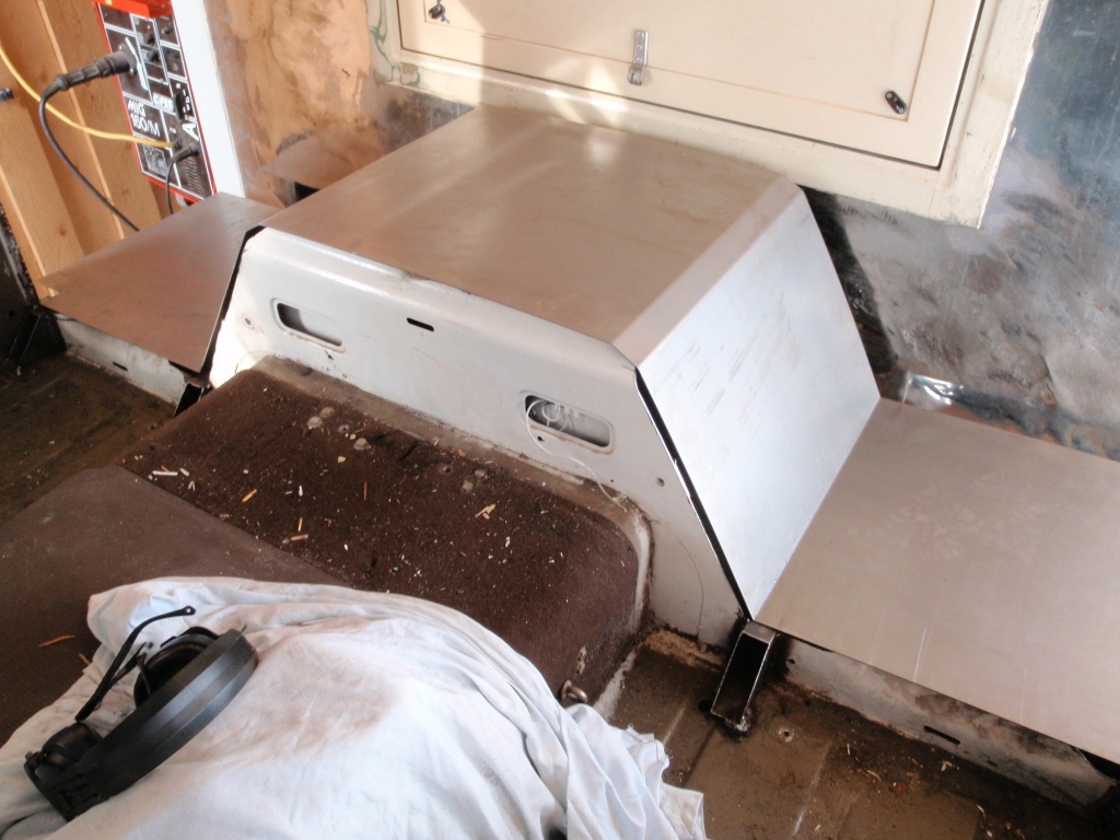

hoi,

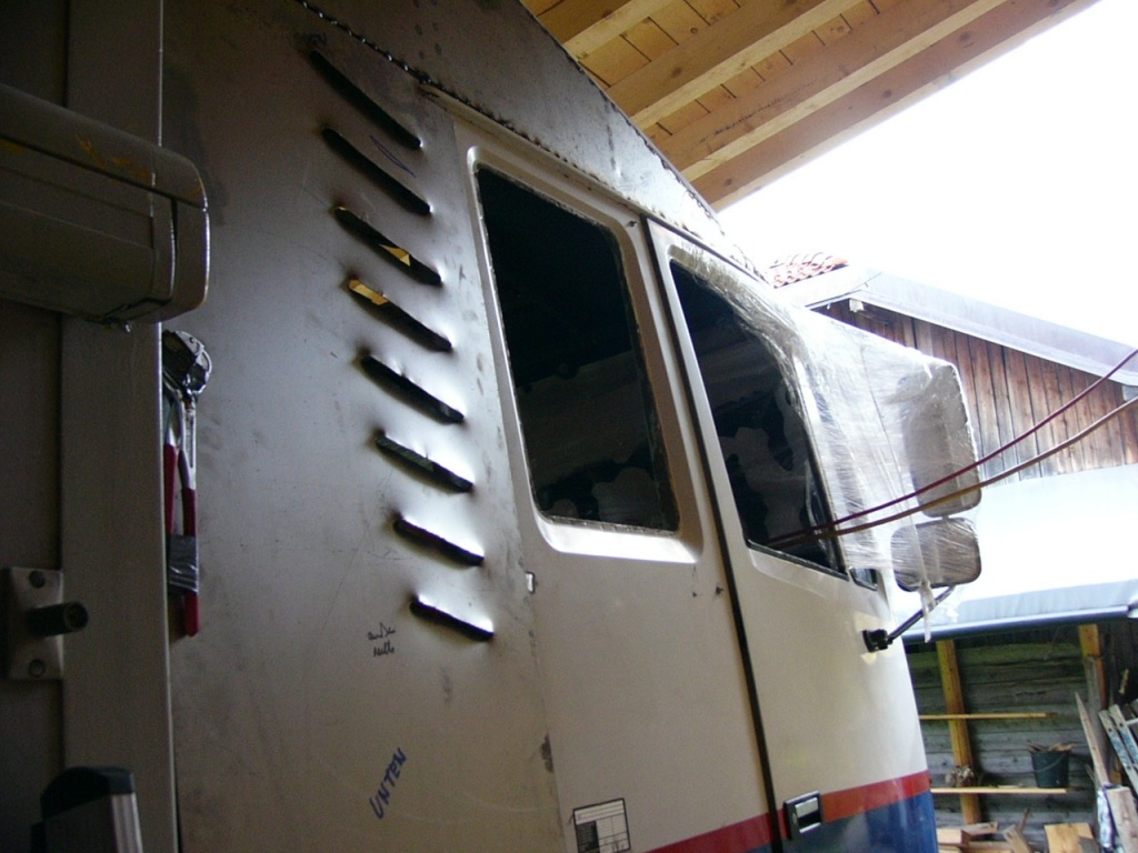

mit schrecken habe ich festgestellt, daß nun nur noch 14 mögliche arbeitstage sein werden, an denen ich was machen kann, bevor wir dann nach island aufbrechen.
deswegen war ich heute fleißig dabei, die kompletten schweißarbeiten fertig zu machen, ist sich aber nicht ganz ausgegangen.
kiemenblech für die ins führerhaus integrierte luftansaugung gemacht, schau nett aus, am foto noch ein bisserl krakelig, das war die erste anprobe
unten rum die luftführung zur fahrzeugmitte hin eingepasst, auch schnell gegangen.
auch 4 sitze habe ich mittlerweile, die vorderen zu drehen, die hinteren nur zum verschieben....
mal schauen, was morgen alles geht...lg m
