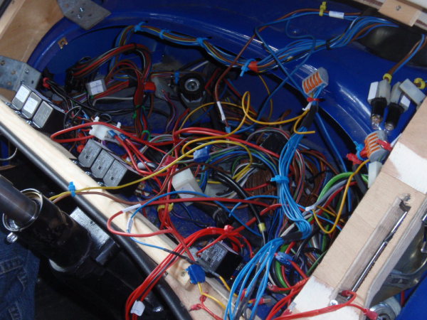

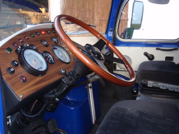

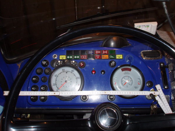

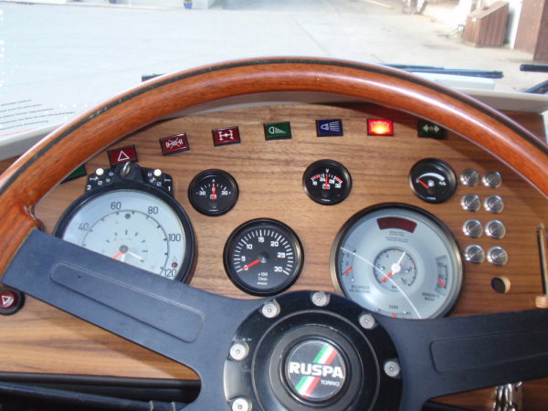

für alle die schon genervt waren ob meiner dauernden Fragen zu Lenkrädern -spindeln, deren Verzahnung usw und mit vielem Dank an alle die mir mit Rat und Tat geholfen haben nun ein Eindruck warum das Ganze:
So sieht's oder sah's bei den meisten von Euch (Kurzhaubers) mal aus:
Was mir fehlte, wirklich fehlte war ein Drehzahlmesser. Deswegen sah's dann so aus:
Als nächstes dann schon so (pah, gerade mal ne Woche hin und her gepfrimelt...), es wurde dem angestrebten Endergebnis schon ähnlicher
Ja, und so sieht's jetztn aus:
Abgesehen davon daß mein Tacho jetzt bei höheren Geschwindigkeiten deutlich zu wenig anzeigt und ned gscheit auf Null zurückfällt,-ach ja, Felix' Intervall muß auch noch rein nachdem ich das erste mittels WischWaschfuktion zerschossen hatte- also abgesehen von diesen Kleinigkeiten wärs jetzt fertig. Naja, ne verstellbare Lenkseule wäre eigentlich ned schlecht....

J.L.
Beiträge: 713
#13 Beitrag von J.L. » 2009-10-01 9:16:34
Hey super schaut wie in einemm Mercedes :D
Schöne Grüße
Johannes

Beiträge: 9275
#16 Beitrag von Wombi » 2009-10-01 22:58:12
Sieht schön aus....
Und wie kuuuuurbeeeelt er sich jetzt ???
Is es noch im Ramen des erträglichen ?
Walöter
Beiträge: 1738
Wohnort: Puchheim
#17 Beitrag von Walöter » 2009-10-02 0:04:30
@wombi: Es kurbelt sich tausend mal besser als vorher! :D Außerdem hat das neue Radl ne lange Geschichte, ich hats schon ne Million in der Hand, lange her in éinem Volvo F12....
