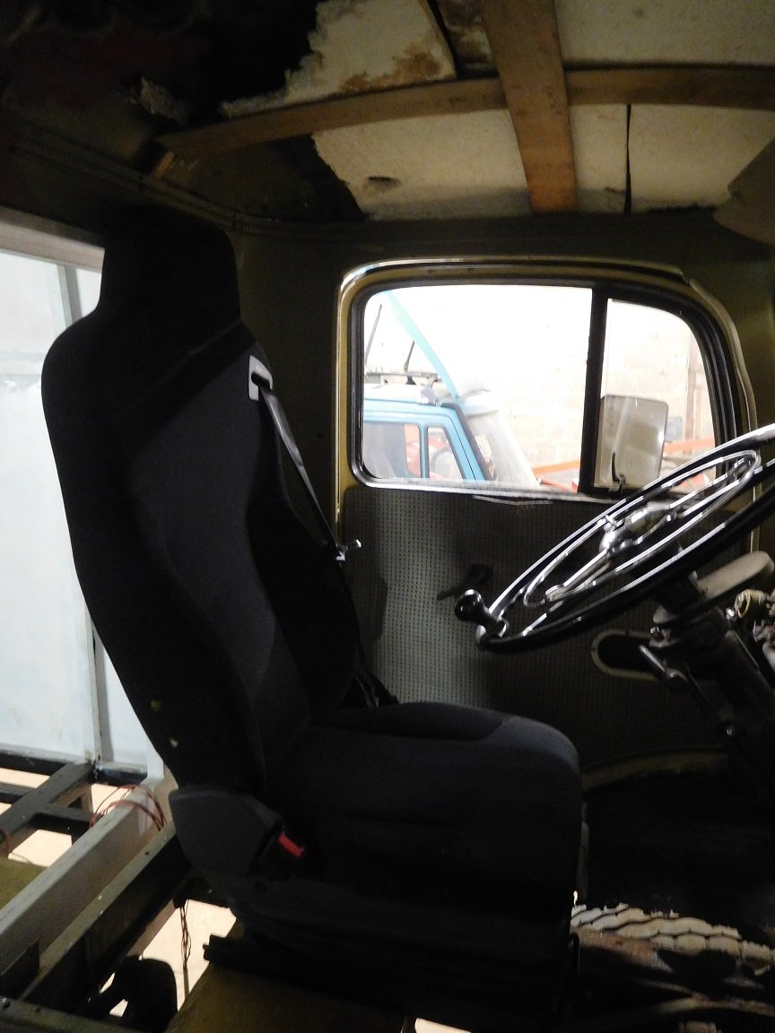

wie Du Dich vielleicht erinnerst hatte ich Schwingsitzkonsolen von ISRI aus dem LP-Fahrerhaus, die sehr sehr kompakt aufbauen. Batterien und Werkzuegkasten konnte bleiben.
Kleine Schlosserarbeiten waren erforderlich um die Konsolen zu befestigen.
Auf den Konsolen hatte ich König-Sitze orthopädisch mit allen Schnick-Schnack von ebay, auch kleine Schlosserarbeiten erforderlich, aber keine Schweissarbeiten, nur Bohrungen.
Die Sitze müssen sehr flach aufbauen, keine dicken Polstersofas.
Wenn Du dann noch irgendwann Deine Fahrerhausrückwand rausnimmst hast Du einen grossen komfortablen Fahrerbereich.
Das Bild ist noch mit Rückwand, ohne kann man ca. 15 cm weiter zurück.
Gruss, Bruno

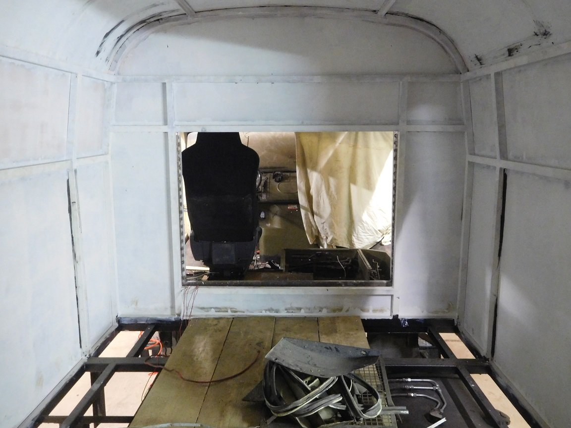

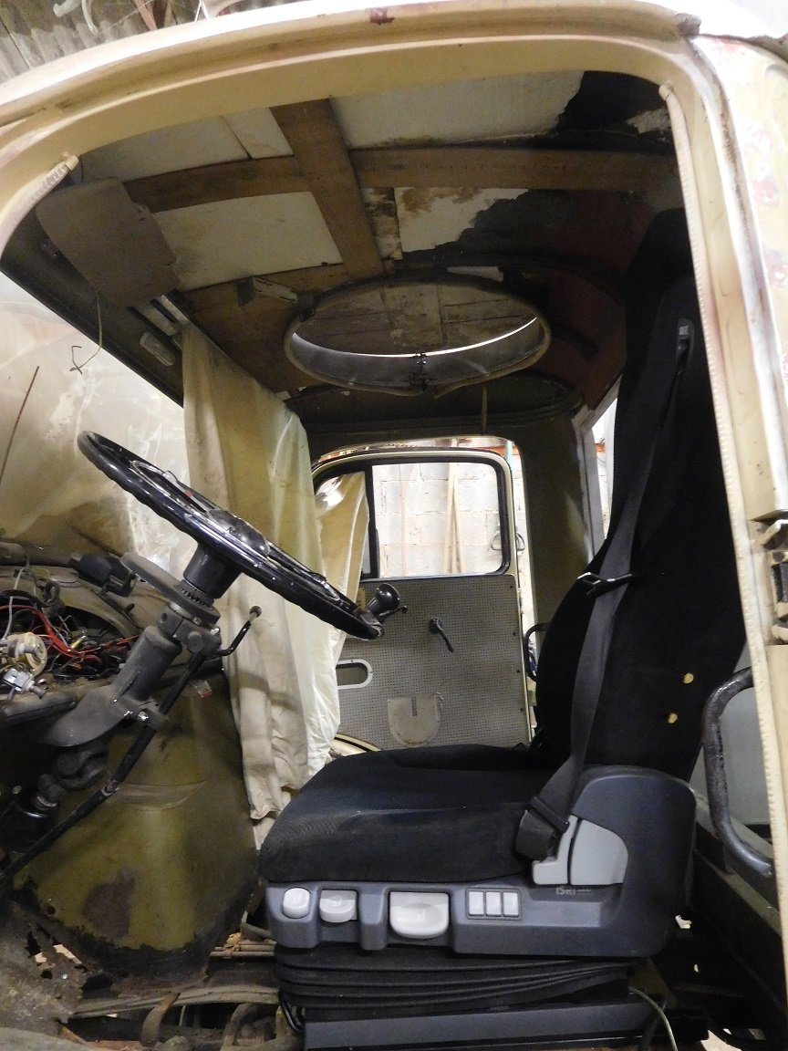

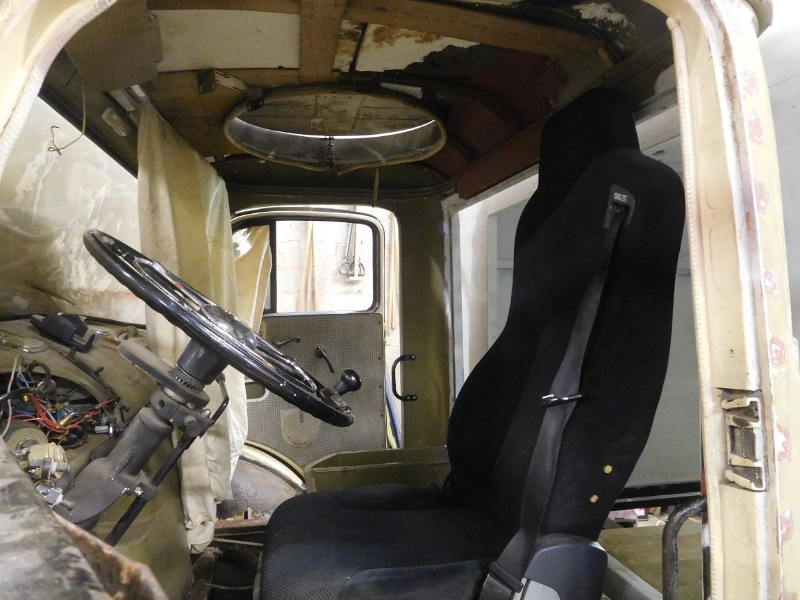

Moin!
Ich greif das Tehma nochmal auf.
Ich bin gerade am Probieren, ISRI 6860 im A-Modell einzupassen. Ist alles ziemlich eng, könnte aber gerade so gehen. Nur drehen kann ich zumindest auf der Fahrerseite leider vergessen. Auch die Sicht von hinten ist nicht mehr nennenswert gegeben, sind echte Trümmer die Sitze.
Probesitzen im halb zerlgten Fahrerhaus ist das Eine, die Realität spuckt da evt nochmal andere Erkenntnisse aus.
Deshalb: Hat vll jemand Erfahrungen mit dem Integrieren von ISRI 6860 im A-Modell?
Auf den Bildern sind die Sitze auf "gefühlter Fahrhöhe" und haben komplett ausgefedert, je nach Rückenlehnenstellung, noch wenige cm zur Decke.
Gerne auch alternative, bereits realisierte Sitzvorschläge unter Nennung des genauen Typs. Wünschenswert sind für mich sind Luftfederung und Drehteller. Absoluter Hammer wäre noch Sitzklimatisierung, beim 6860 verfügbar. Das habe ich einmal erlebt, hat mich nachhaltig Beeindruckt

Ich hatte in meinem zwar kein Isri, aber ja prinzipiell wird das funktionieren.
Denke daran, wenn du den Sitz auf weich gestellt hast und über eine Bodenwelle fährst nimmst du ganz gehörig Schwung, könnte zu erheblichen Kopfschmerzen führen.
Ich habe den Dachbereich ausgepolstert und die Streben dort entfernt, außerdem die weiche Einstellung vermieden.
