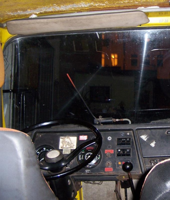

Hallo.
Nur ergänzend:
Und dass ohne auf die Druckanzeige schauen zu müssen.
Transporter
Nur ergänzend:
Nicht nur dass... auch mein 110er Frontlenker hat so einen Zeiger. Sehr praktisch: Man kann anlassen und dann von aussen sehen ob der Druck zum losfahren schon da ist; bei mir geht das Teil bei ca. 4,5 Bar runter. Bei ca. 4 Bar gehts hoch, da könnte man dann auch noch anhalten.Pirx hat geschrieben:Im Fahrerhaus gibt es dazu den riesigen roten "Zeiger" hinter der Frontscheibe. Losfahren ist erst erlaubt, wenn genug Luft da ist und er aus dem Sichtfeld verschwindet.
Das war nicht nur bei Mercedes so, sondern auch bei MAN (kann mich an den 630L2A erinnern) und ich glaube auch am Jupiter gabs so was.
Transporter
