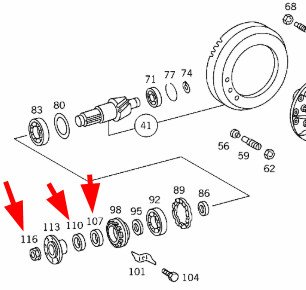

ich muss die Eingangswelle des Differentials der Vorderachse abdichten.
Das Material und die Vielzahnnuss habe ich schon hier liegen.
Eigentlich ist das soweit scheinbar nichts kompliziertes - lediglich beim Anzugsmoment des Flansches an der Eingangswelle bin ich mir unsicher (Zahnflankenspiel)
Um Missverständnissen vorzubeugen: Die Mutter von der ich spreche hat die Teile Nummer A3853510372 (wenn man diese Nummer googelt sieht man recht schnell Zeichnungen vom Einbauort).

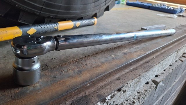

das Anzugsdrehmoment der Mutter ist mit 300Nm angegeben.

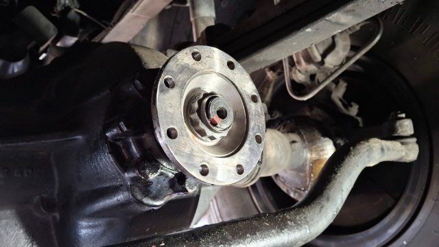

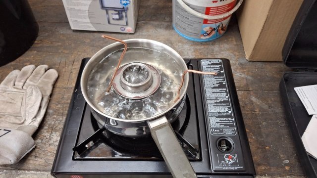

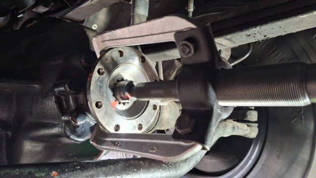

#10 Beitrag von Frank_404s » 2025-05-13 11:41:33
wollte schnell Danke sagen und kurz Rückmeldung geben.
Hat alles wie oben besprochen funktioniert.

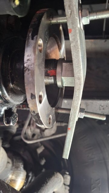

Verwundert hat mich, wie "satt" die Verzahnung saß. Selbstgebaute "abzieher" versagten allesamt. Es musste ein vernünftiger Abzieher her.
Daumen Drücken dass es geklappt hat und Dicht ist / bleibt. ;-)
Ich habe schon gesehen, dass die gleiche Stelle an der HA auch "schwitzt".
Da kann ich auch schon mal die "Teile hinlegen" :lol:

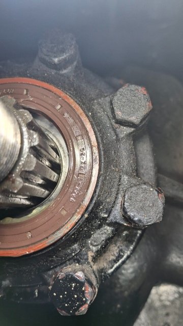

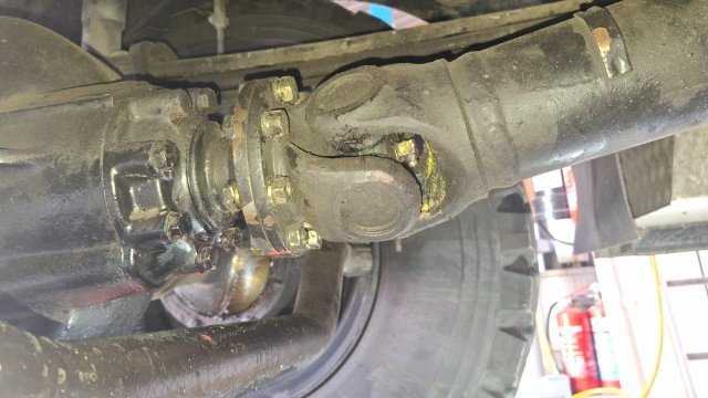

#11 Beitrag von Frank_404s » 2025-05-20 9:45:15
Hallo nochmal,
zuerst mal das "finale Feedback" zu der Aktion an der VA: Nach 700KM am Wochenende ist Diese dicht. :unwuerdig: :rock:
Nun (und das passt nicht mehr zur Überschrift - wollte aber kein fast "deckungsgleiches" neues Thema aufmachen) habe ich gesehen dass die gleiche Stelle an der HINTERachse genauso (feucht) ausssieht wie die VA letztes Jahr.
Also kommt jetzt das ganze nochmal hinten (Abdichtung Eingangswelle HINTERachse) - hab ja jetzt geübt.
Dazu 2 Fragen:
1. zum ersten wieder die Frage nach dem Anzugsdrehmoment der "Zentralmutter an der Kegelradwelle" (die ist ja größer dimensioniert als vorn, also auch mehr Drehmoment oder wieder 300Nm)???
2. zum anderen sind mir ZWEI Dichtringe aufgefallen. ANTRIEBSWELLE,AUSSEN 68X85X13 und ANTRIEBSWELLE,INNEN 68X85X10
Sitzen Diese direkt hintereinander und sind "einfach" von der Antriebswellenseite aus nacheinander zu wechseln wenn der Flansch demontiert ist?
Achsbaumuster sollte sein: 745.647 - HL 4/07 D-9,4
Schon jetzt vielen Dank für die Hilfe,

#12 Beitrag von rossi » 2025-05-20 17:52:11
Hallo Frank,
die 12-Kant-Bundmutter M40x1,5 soll mit 600Nm festgezogen werden. Sollte sich dort statt der 12-Kant-Bundmutter eine 6-Kant-Bundmutter befinden, sind nur 360Nm angegeben.
Die Dichtringe sitzen direkt hintereinander, vom Flansch aus:
außen: A 016 997 67 47 68x85x13
zwischen den Lippen mit Mehrzweckfett füllen!
innen: A016 997 66 47 68x85x10 Dieser Radialdichtring soll einen Rückförderdrall haben.
Rüdiger
