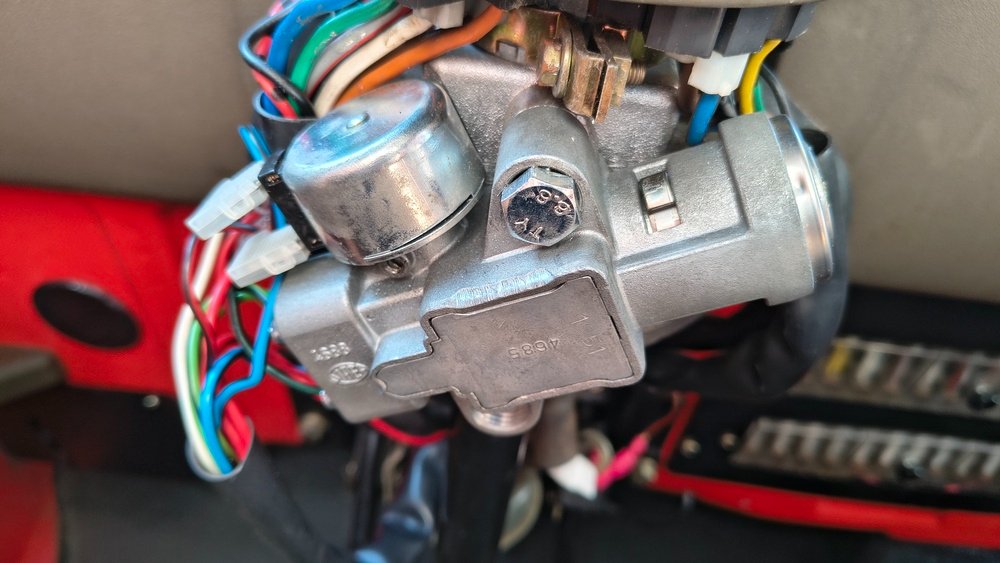

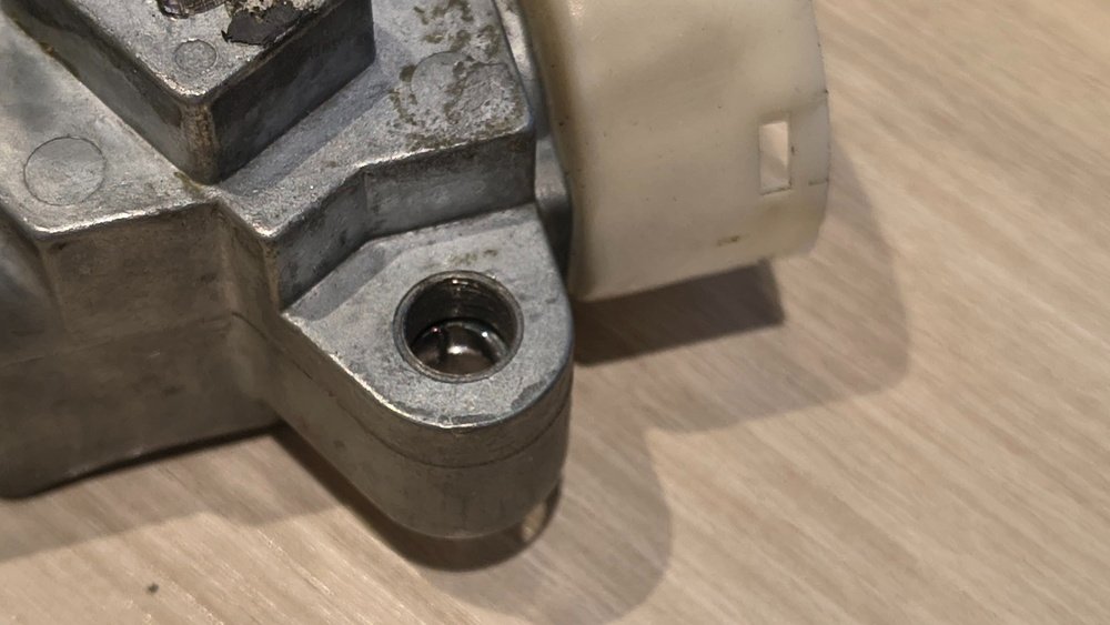

Abreißschrauben vom Zündschloß ausbohren und neue einsetzen ist kein Hexenwerk.... sollte in 30 min erledigt sein.
Und wenn schon geschmort, dann erneuern und Ruhe.

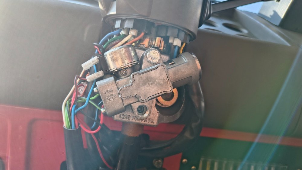

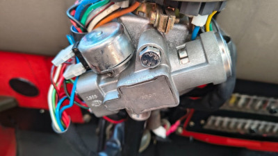

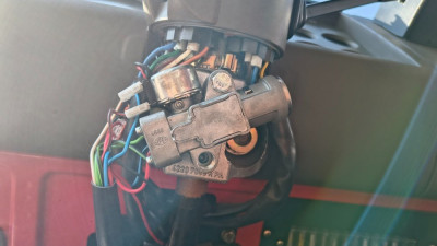

Re: 90-16 Zündschloss reparieren

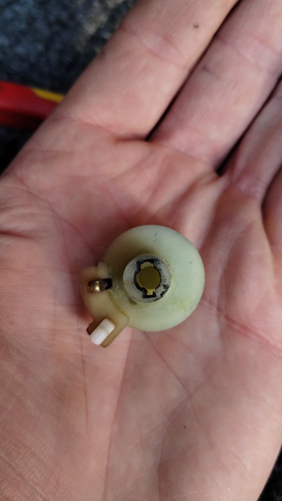

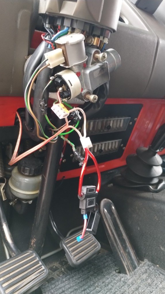

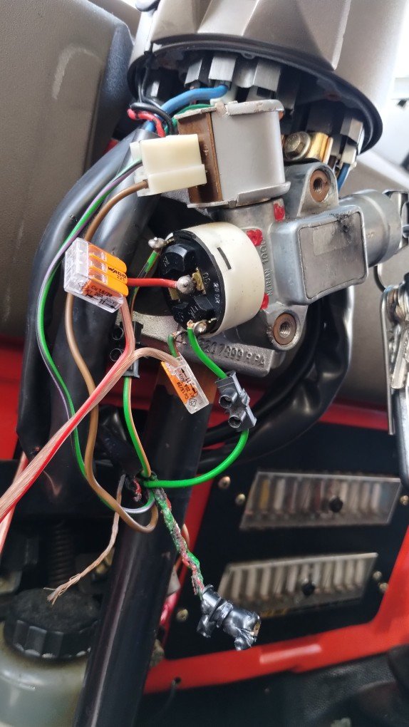

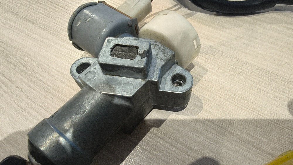

Hier ein Bild vom aktuellen Zustand:
Ich muss das nochmal genauer ansehen wie viel man da zerlegen kann.
Edith und Bonusfrage:
Die beiden Schrauben sind ja sowohl Diebstahlschutz als auch Befestigung für die Blende. Gibt es die Schrauben zu kaufen? Wenn ja würde ich das Schloss gerne rausholen um die Arbeit zu erleichtern.....

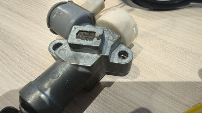

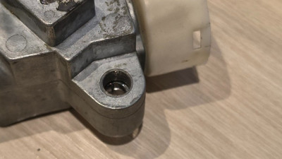

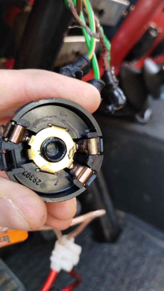

So, das Rätsel ist gelöst.
Man kann das Hinterteil mit den Kontakten relativ leicht abnehmen, auch ohne irgendwelche Laschen abzubrechen.
Der verschmorte Kontakt (rechts im Bild) konnte leicht repariert werden.
Ich hab einfach den Kontakt wieder in Form gebogen. Der Kunststoff hat sich leicht deformiert, dadurch ist die Vorspannung verloren gegangen.
Jetzt muss ich schonmal kein neues Zündschloss besorgen....
Halbe Stunde Arbeit gut investiert.....
Die Verkabelung wird noch erneuert... Keine Sorge....
