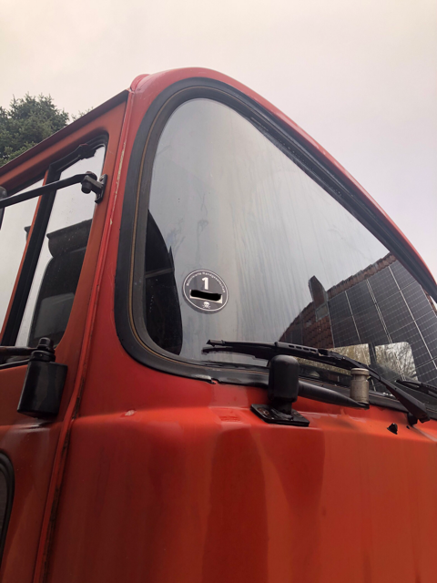

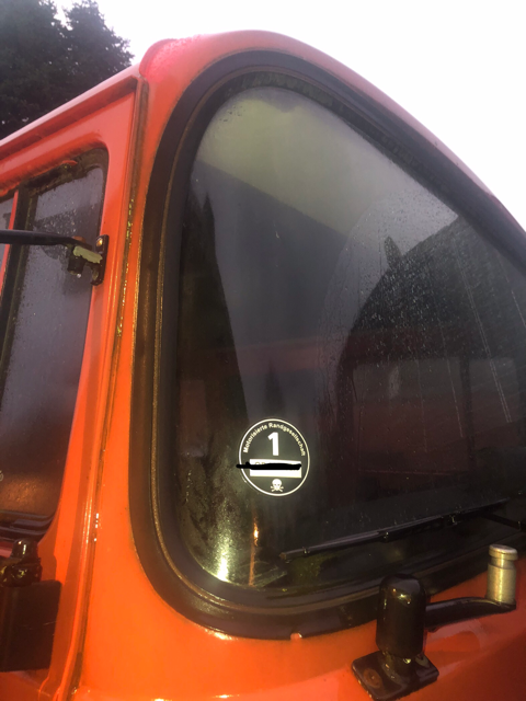

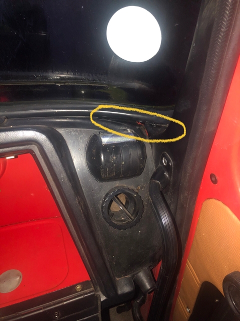

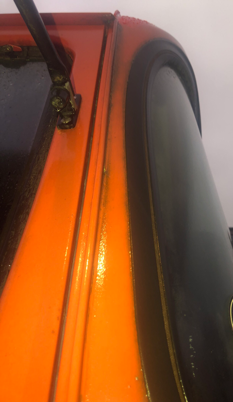

Liebe Gemeinschaft,
heute schifft es mal wieder recht ordentlich. Beim Ausbau meiner funktionsuntüchtigen Scheibenreinigungspumpe, bemerkte ich soeben einen Wassereinbruch am rechten unteren Winkel der Frontscheibe. Das Wasser läuft „aus“ der inneren Gummidichtung (gelber Kreis). Und dann abwärts ins Handschuhfach, wo es zur kleinen Pfütze wird. An der Gummidichtung außen sind keine offensichtlichen Schäden zu erkennen. Erkennbaren Rost hat der Scheibenrahmen auch nicht. Daher nun die Gretchenfragen:
1. woher kommt wohl das Wasser?
2. was ist zu tun, um das abzustellen?

Re: Wassereinbruch Magirus 130D9 Frontscheibe
Das Wasser kommt durch den Scheibengummi da der aushärtet.
Abhilfe ist Butyldichtmasse aus der Kartusche, und einmal die beiden senkrechten und oben zwischen Blech und Gummi großzügig einbringen.
Die Kanüle soweit wie möglich unter den Gummi bringen und schiebend arbeiten.
Das geht nur mit einer Akku oder Luftdruckpresse gut.
Den unteren Rad nicht bearbeiten damit säter eindringendes Wasser einen Weg nach außen hat.
Vorabtest inne Abtrocknen und dann mit dem Gartenschlauch außen oben fluten.

Eine Frage noch: wenn ich schiebend arbeite, dann „überfahre“ ich doch praktisch ständig meine Dichtraupe, oder? Ist das gut?
Freundliche Grüße,
Sven
- Buclarisa
- Forumsgeist
- Beiträge: 5066
ziehend bleibt die Kanüle nicht da wo sie hingehört. Kanüle ca 45 Grad schräg anschneiden und diese Fläche zur Scheibe halten dann passt das schon.

Die Temperaturen sind nicht das Problem draußen alles vorbereiten und dann erst die Kartusche vom Kachelofen hohlen, und trocken muss es bei dem Zeug auch nicht wirklich sein.
Schau dir die Fuge an ist da Moos drin vorab auskärchern.
Wenn du zu großzügig arbeitest mach dich nicht verrückt. Lass das an dem Tag so, Tage später kannst Du dann das überschüssige unter Pobelbildung wegrollen.

Die jetzigen Temperaturen ein Fön und diese Scheibe, weis nicht ob das eine gute Idee ist.
Stichpunkte: Spannungsrisse, Verfügbarkeit der Scheibe/Preis
Ja. Nur Haushaltsfön und vorher den Wagen stundenlang beim befreundeten Landwirt in der Tenne stehen lassen. Vielleicht sogar nen Heizstrahler aufstellen. Zu riskant?

Wenn die Gummis nicht eingerissen sind, kann man mit Lecwec versuchen, die Gummis wieder geschmeidig zu machen.. einfach 3 x 4 draufpinseln und dazwischen immer ne Std einwirken lassen. An die Innenseite der Gummis kommst Du mit ner ganz dünnen Spritze dran.
Wenn die Gummis eingerissen (versprödet) sind, dann ist meiner Meinung nach nur Gummi tauschen eine ordentliche Lösung .
Alternativ kann man ein unter Wasser aushärtendes Dichtmittel nehmen. Da kann ich beko gecko hybrid empfehlen.... ist wie Silikon, kann man aber unter Wasser einsetzen ( z.B. befülltes Aquarium abdichten).
Gruss Adi

Dem Gummi ist es egal ob 5 oder 15 Grad.
Das Butyl härtet nicht aus, kann auch in Jahren rückstandsfrei abgepuhlt werden, greift Lack nicht an, versprödet nicht, als Sofortmaßnahme bis zu einer weiteren notwendigen Arbeit an der Baustelle finde ich das gut.

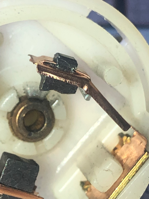

Liebe Gemeinschaft,
noch ein Kapitel aus der Serie „Leute schickt das Arbeitsamt!“ oder „Nur einmal mit Profis arbeiten!“
Bei dem Versuch der Remontage zwecks Bestromung der Punmpe, sprang beim Schließen des Deckels die eine Seite der Büroklammer in exakt dem falschen Moment heraus….das hat eine Kohlebürste nicht unbeschadet überlebt.
Sie ist wirklich winzig. Ca. 6x4 mm mit kleinerem Verschlussstück am Ende.
Kann man die Kohlen ersetzen? Woher kann ich die beziehen?
Wie werden die demontiert? 90 Grad verdrehen?
mit Glück kannst Du Dir aus einer größeren Kohle das passende Teil liebevoll herausschleifen.
Shit happens!
Shit happens!

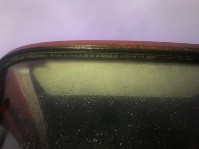

Liebe Gemeinschaft,
eben nochmals mit dem Finger die Dichtung der Frontscheibe angehoben und jede Menge Schlonze rausgefischt.
Ich werde diesen Bereich in den kommenden Tagen gründlich reinigen.
Außerdem bestellte ich zwei Kartuschen Gecko Hybrid in schwarz - danke an wrathchild - dadurch kann ich dann wetterunabhängig die Scheibe einzudichten versuchen.
Ich hoffe, in den kommenden Woche eine neue Dichtung zu kriegen, damit ich die dann in 2024 bei gutem Wetter tauschen lassen kann.
Dabei kann man ja auch gleich den Scheibenrahmen auf Rost kontrollieren.

Liebe Gemeinschaft,
heute nach möglichst gründlicher Reinigung versucht, die Frontscheibe mittels einer Kartusche Beko Gecko-Hybrid abzudichten. Beide Senkrechten und die obere Waagrechte. Kartuschenspitze ließ sich recht gut zwischen Rahmen und Scheibendichtung einführen.
Da es sich um ein silikonartiges Produkt handelt, ließen sich Überstände sehr gut mit Fugen-Abzieher und Spüliwasser entfernen.
12 Stunden soll es laut Hersteller zum Trocknen benötigen.
Sonntag soll es wieder tüchtig schiffen. Dann weiß ich, ob ich erfolgreich war.
Freundliche Grüße,
Sven
Freundliche Grüße,
Sven
Dann mal Daumendrücken zur Dichtigkeit.
