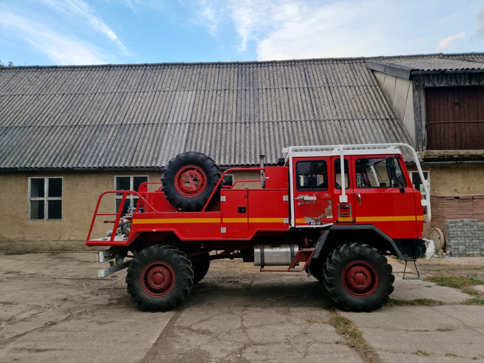

Meine Partnerin (25) und ich (27) haben uns einen schönen Iveco B80C80 ( 31) zugelegt.
Das gute Stück soll in den nächsten Jahren zu einem Reisemobil für vier Personen werden.
Geplante Eckdaten:
- Hochdach auf Führerhaus
- Holzkabine ( Länge 3,1-3,7 m) mit Hubdach
- 4Sitzplätze in der Doka
- bestmöglich geländetauglich
- Radstand 3,2m
Er hat aktuell eine nachträglich verlängert Kabine in der die hinteren Sitz quer zur Fahrtrichtung stehen.
Die Innenbreite hinten beträgt 60cm, leider lässt sich das Bild gerade nicht anhängen.
Die größte Frage bei der Planung des Umbaus ist im Moment ob man die Sitzposition belässt oder die Kabine verlängert.
Fährt hier jemand mit Quersitzen durch die Gegend?
Es würden dort zeitweise Mitfahrer Platz finden und später einmal unsere Kinder ( wenn diese existieren ).
Ein Kindersitz für Kleinkinder wird da eh nicht funktionieren, wahrscheinlich gibt's auch Probleme wegen der Kopfstabilität bei Kleinkindern.
Für die ersten Lebensjahre ist eventuell eine Kindersitzhalterung auf dem Motortunnel möglich.
Aber wie sieht es sonst aus, ist das zumutbar?
Eventuell für Kinder gar kein Problem?
Oder ein No Go und die Kabine sollte verlängert werden?
Was sollte ich noch bedenken?
Ich freue mich sehr über jeden Hilfreichen Gedanken, Tipp oder Erfahrungsbericht.

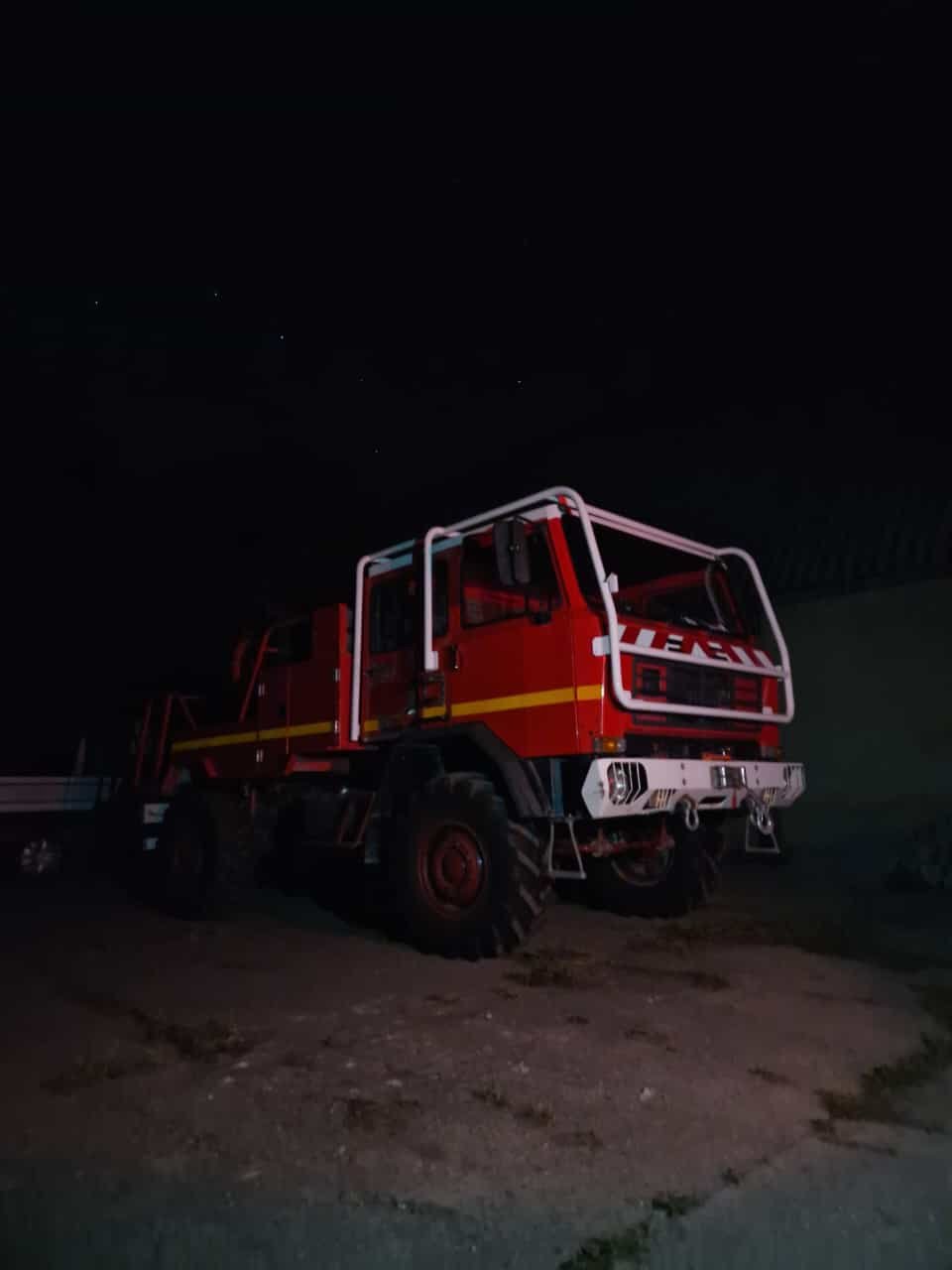

Moin Daniel und...
Schön dass ihr hier bei den Alteisenbekloppten aufgeschlagen seid!
Wie Marcus treffend schreibt- „ kerniges Gerät“ habt ihr!
Mal sowas in Frankreich in den Waldbrand Teams gesehen...
Mir scheint der Platz in der zweiten Sitzreihe für die ersten Lebensjahre auch vor- oder rückwärts im Kindersitz
oder Babyschale ausreichend- zunächst.
Ich würd das Reserverad hinter die Kabine stellen und so die Option auf späteren Verlängerungsumbau offen halten.
Oder gleich Durchgang planen
Viel Freude!
Thom
