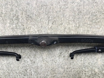

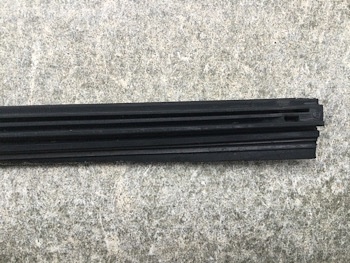

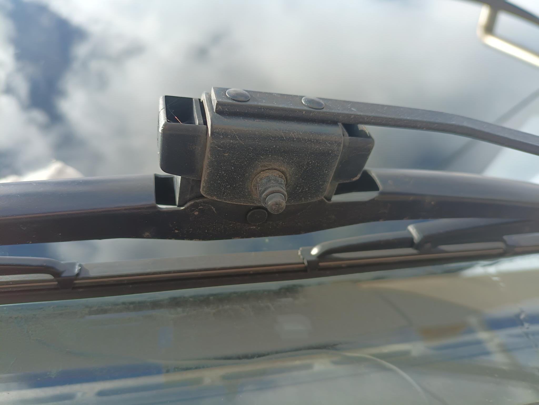

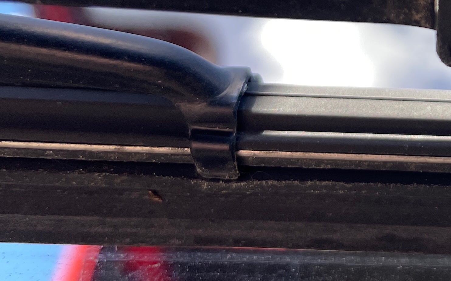

Da ich neue Wischerblätter benötige und bereits zweimal Ersatzgummis bestellt habe die nicht passen und auch nach langen googeln nichts passenden gefunden habe brauche ich jetzt mal eure Hilfe damit ich nicht wieder das falsche bestelle…
Ich suche entweder neue Ersatzgummis, Länge 600mm und passend für die beiden seitlich eingelegten Blechstreifen
oder
Zwei neue Scheibenwischer, Länge 600mm, Befestigung am Arm über Schraube, dazu häng ich mal Fotos an.
Die alten Wischer sind von Bosch, allerdings finde ich dazu keine Artikelnummer..
Gefunden im Netz habe ich die Type SWF 132603 , aber passen die nach entfernen (ausbohren?) des Haletclips?
Besten Dank schon mal und Gruß aus Kiel
Jörg

Die gibt es doch auch problemlos bei jedem Autoteilehändler.
https://m.autodoc.de/bosch/732748?gshp= ... m4EALw_wcB
Hab' ich gerade heute noch auf'n 124er-Mercedes - T'Model getüddelt.

Die passen leider nicht, eine Nut zu wenig…
In einer Nut liegt der Blechstreifen und in der darüber kommen die Klammern des Wischerarms

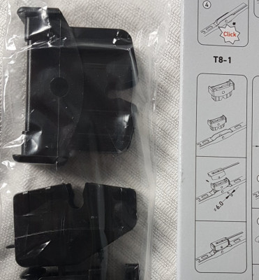

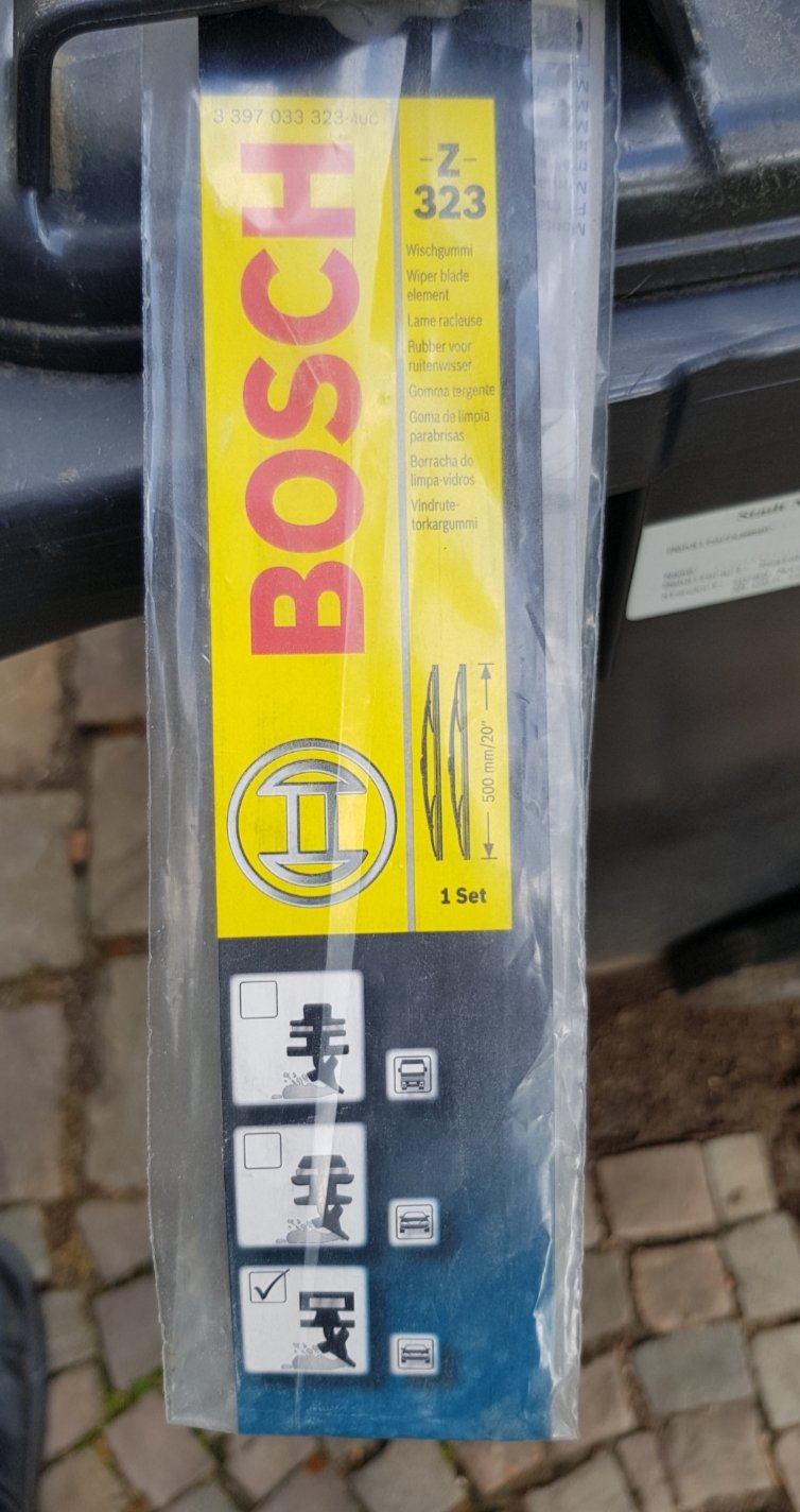

Extra nochmal aus dem Mülleimer geholt.
Aus dieser Serie von Bosch kannste die für 600mm Länge bestellen. Die abgebildete Verpackung war jetzt für 500mm Länge.

Genau die hatte ich, die passen nur für die Aerotwin-Wischer, für meinen Wischerarm nicht..
Ich bräuchte die obere der drei auf deiner Verpackung abgebildeten Varianten
Sonst muss ich mal zu unserem Bosch-Dienst fahren, auch wenn ich die nicht mag

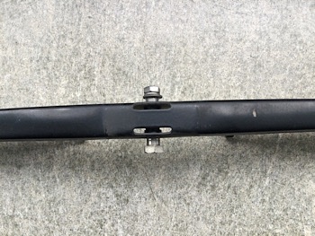

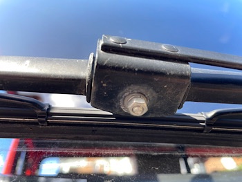

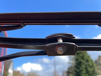

Ich hab eine Lösung gefunden, beim Bauhaus gibt es eine billige Hausmarke, der 60cm Wischer kostet 6,95€ .
Dort wo die Clipse befestigt werden sind zwei Bohrungen von denen eine für den Befestigungsbolzen des Arms passt.
Zwei Jahre wird das Gummi bestimmt halten und bis dahin finde ich vielleicht die passenden Ersatzgummis für den alten, natürlich deutlich stabileren Scheibenwischer …
Wenn ich jetzt morgen noch den verklemmten Gang raus bekomme ist alles wieder gut

Jeder Wischer hat einen Plastik Adapter. Dieser ist halt für die alten Aufnahmen zum verschrauben. Es gibt halt nichts anderes...es sei denn du feilst dir einen aus Metall

Genau so habe ich es hier in Südamerika auch gemacht. Hier fand ich Wischer von Bosch in der richtigen Länge mit drei Bohrungen. Montage also ohne Adapter. Die Suche danach wäre eh mühsam und wahrscheinlich erfolglos verlaufenJoerg aus Kiel hat geschrieben: ↑2023-03-25 17:05:54Ich hab eine Lösung gefunden, beim Bauhaus gibt es eine billige Hausmarke, der 60cm Wischer kostet 6,95€ .

Habe mir vor kurzem die Hella HD60C gekauft und die haben den passenden Adapter und 60 cm Länge.

Ansonsten sagt die ET-Liste für 90-16 und Verwandte:
Das SWF-Ding ist ein LKW-Wischblatt mit passender Aufnahme...Wischerblatt z.b SWF Wischblatt 600mm 132603, Ivecoteile-Nr: 4724074 oder MEYLE 029 600 2470
