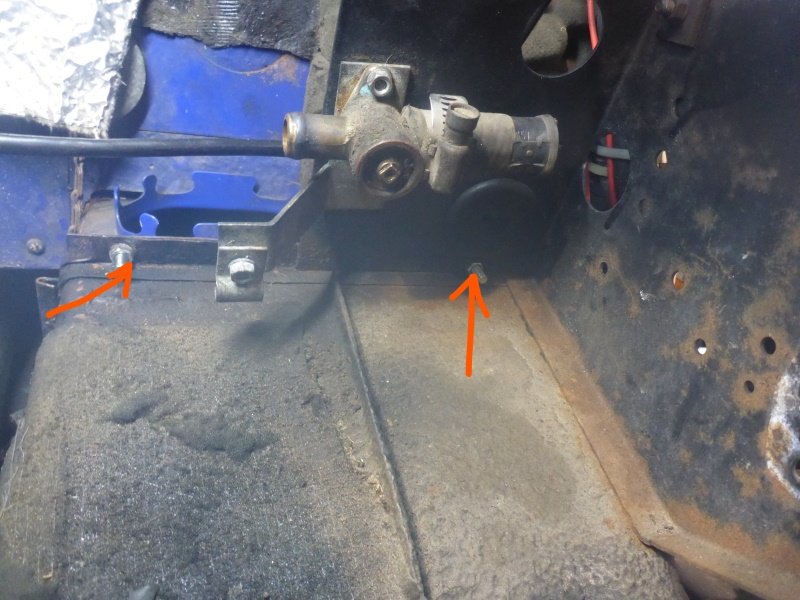

Das Mückengitter am Lufteinlass des Lüftungskanals wegnehmen und drei Schrauben SW 10 abschrauben

Seitlichen Bowdenzug der Lüftungsklappe entsplinten und abziehen, befindet sich auf dem Bild unter dem Kabelbaum Zwei Schrauben SW 8 oben am Lüftungskaten entfernen Grundsätzlich sollte sich der komplette Kasten jetzt nach oben herausnehmen lassen. Allerdings steht der Heizungskühler gerne mal etwas zu weit Richtung Fahrerhaus und blockiert damit den Kasten. Am besten durch die Öffnung oben (wo das schwarze Heizrohr für die Luft war) hineinlagen und den Heizungskühler nach vorne (Fahrtrichtung) drücken. Dann sollte es gehen.
