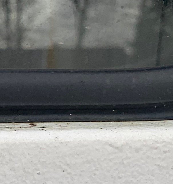

Eigentlich sollte es nach der Winterpause bei unserem Frido mit dem Innenraum des Fahrerhauses weiter gehen. Da taucht doch noch eine Baustelle außen am Fahrerhaus auf.

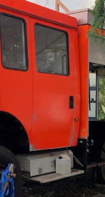

Frido ist ein MB1224AF mit Metz Aufbau. Das Fahrerhaus soll lang bleiben und hinten soll der Aufenthaltsbereich entstehen. An der hinteren Tür auf der Beifahrerseite ist nun außen am Scheibenrahmen eine fette Roststelle aufgetaucht.
Diese Tür ist es (bevor wir alles weiß grundiert haben).

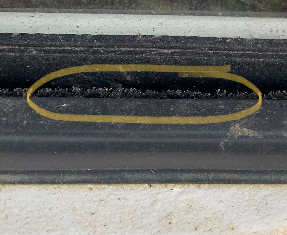

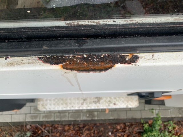

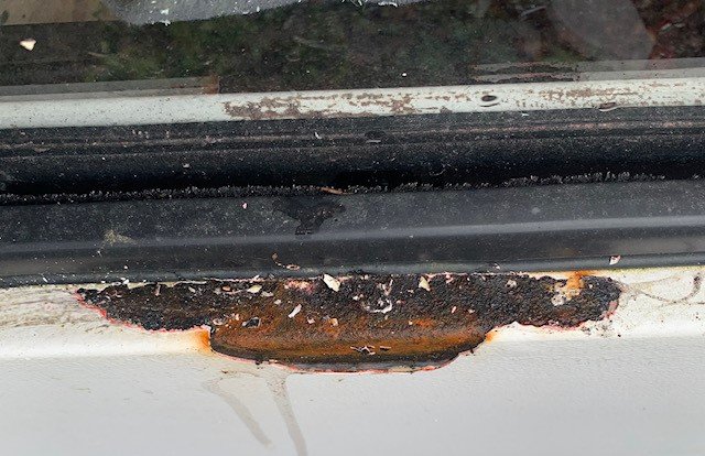

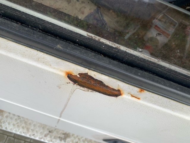

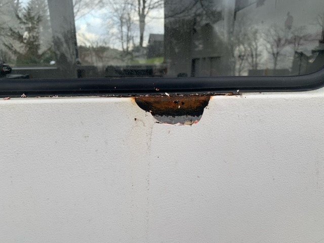

Die Dichtung ist mit „Spannfedern“ auf das Stehblech aufgedrückt. Wir vermuten das einige „Spannfedern“ nicht mehr in Ordnung sind und den Lack auf dem Stehblech beschädigt haben. Dadurch ist es dann zu dem Schaden gekommen. Im unteren Bereich hat die Dichtung auf der Innenseite eine Beflockung (auf einem Bild gelb umkringelt), die verhindern soll das Wasser, welches an der Scheibe herunter läuft in die Tür hineinläuft. Die Beflockung erfüllt dies aber nicht wirklich, in der Tür ist regelmäßig Wasser vorhanden, welches dann unten durch Löcher ablaufen kann. Hinter der Dichtung ist links, rechts und oben ein U-Profil mit Einlage vorhanden. In dieser Ebene läuft die Scheibe.
Für uns stellt sich nun die Frage wie wir vorgehen.
Für die bisherige Art der Ausführung bräuchten wir sicher eine neue Dichtung, deren „Spannklammern“ nicht kaputt sind. Sie sollte unten dann auch eher eine an der Scheibe anliegende Dichtlippe haben als eine Beflockung. Doch wo bekommt man solche speziellen Dichtungen?
Eine andere Idee wäre folgende.
Scheibe, Scheibenführung, Kurbelmechanismus und Dichtung fliegen komplett raus. Roststelle und Stehblech werden ordentlich instandgesetzt und lackiert. Ein 1mm Blech wird in die Öffnung von außen eingepasst, rundum mit ca. 2mm Luft. Dieses Blech wird dann auf die Stehkante aufgeklebt, die 2mm Fuge wird sauber versiegelt. Im Blech wird ggf. gleich vorab eine Öffnung eingebracht, die die ein Ausstellfenster z.B. Seitz S4 passt. Auf der Innenseite kommt auf das Blech eine PU-Dämmung mit abschließender Deckschicht um auf die notwendige Wanddicke zu kommen. Natürlich würde man es gleich bei beiden hinteren Türen so umbauen.

Re: Dichtung für seitliche Fenster am Fahrerhaus
Moin ihr Beiden,
ja das mit den Fensterdichtungen ist halt LKW, das läuft das Wasser immer durch die Tür, das ist bei IFA und Magirus auch so. Ich hatte bei MB etwas besseres erwartet, bei mir ist die Beflockung sogar begrünt.
Den Rost würde ich bei dem Befallsbild komplett runterschleifen und ggfs. ein neues Blechstück einsetzen. Dann könnte man auch gleich eine komplette Blechzarge für das Ausstellfenster machen und einschweißen. das sitzt aus Austellfenster richtig dicht. Ein zugelassenes Fenster ist gut, nach Rücksprache mit dem Prüfer könnte man auch andere Fenster einbauen, weil die mehr als 2 m über der Straße sind. Das muss man aber einen finden und der Weg mit zugelassenen Fenstern ist einfacher.
Optisch würde ich die SCheiben wahrscheinlich drin lassen. Für Wärmedämmthemen sind m.E. die Seitz Fenster besser geeignet.

Die hinteren Fenster an den Türen kommen ja nicht von MB sondern vom Aufbauhersteller soweit ich weiß. Komplett rein schweißen ist aber auch ordentlich Arbeit. Heutzutage ist kleben ja nicht unüblich. Mal gucken, ich werde evtl. mal mit einem Prüfer Kontakt aufnehmen ob es irgendwelche Einwände gibt.

Ich denke eher doch. So wie das auf den Fotos aussieht, ist der äußere Griff, die Dichtung und wahrscheinlich die innenliegenden Scheibenheber und Schlossbeschläge Original.
Ist bei meinem Ziegler auch so. Einschließlich Türdichtung.

Ich wüsste keinen Autohersteller der es jemals geschafft hat, dichte Kurbelfenster zu bauen.
In diese Konstruktionen läuft grundsätzlich Wasser oben in die Türen rein und unten raus, dass ist schon immer so, bis heute.

Ja, das stimmt das eine gewisse Undichtigkeit sicher nicht vermeidbar ist. Aber bei der Dichtung ist es nahezu egal ob die Beflockung da ist oder nicht. Denn die Beflockung liegt erstens eher gar nicht an dem Fenster an um etwas ab zu dichten und zweitens liegt die Oberkante der Beflockung unterhalb der Oberkante der Dichtung. Somit kann eher kein Wasser nach "vorne" ablaufen, sondern alles muss in der Tür verschwinden. Eher eine ungünstige Konstruktion denke ich.

Die Dichtung gibt es anscheinend nicht bei MB, denn es gibt bei denen kein in der Größe passendes Fenster

Wenn man sich die Fenster über die verschiedenen Hersteller anschaut, haben die alle ähnliche Größen. Vielleicht gab es da eine Sammelbestellung.? Bei meinem MK sind gefühlt vorne und hinten ähnliche Türgummis mit so einer Beflockung verbaut. Zumindest sind die alle gleich vermoost.
Hallo John,
die Dichtungen werden in der Regel mit Überlänge geliefert. Das Fenster an sich, also Glas oder Größe, hat meiner Ansicht nach gar nichts mit der Dichtung zu tun…
Zieh doch mal das Gummi der Fahrer- oder Beifahrertür und vergleiche mit dem der hinteren Türen. Bei meinem Ziegler NG Baujahr 88 sind die gleich…
Mercedes wird Dir nicht helfen können, weil der hintere Krimskrams der Doka nicht in deren Teilesuchmöglichkeiten liegen. Es sei denn, sie tun das am Objekt vor Ort… Siehe oben…

MB kann nicht helfen, da es die Dichtung der vorderen Fenster an Fahrer/Beifahrertür zwar noch gibt, die aber für die hinteren Fenster in den Türen vom Aufbauhersteller nicht lang genug sind.
Rosenbauer als Nachfolger von Metz konnte in den Archiven nur finden von welchem Hersteller die Dichtung mal bezogen wurde. Den Hersteller gibt es noch, aber der verweist auf den Fachhandel (Harry Wegner hier in Hamburg). Harry Wegner sagt alles kein Problem wenn ich mindestens 1000m abnehme.

Wenn die von MB passen, würde 3 Längen kaufen und seitlich in der senkrechten pressstossen…
