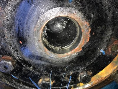

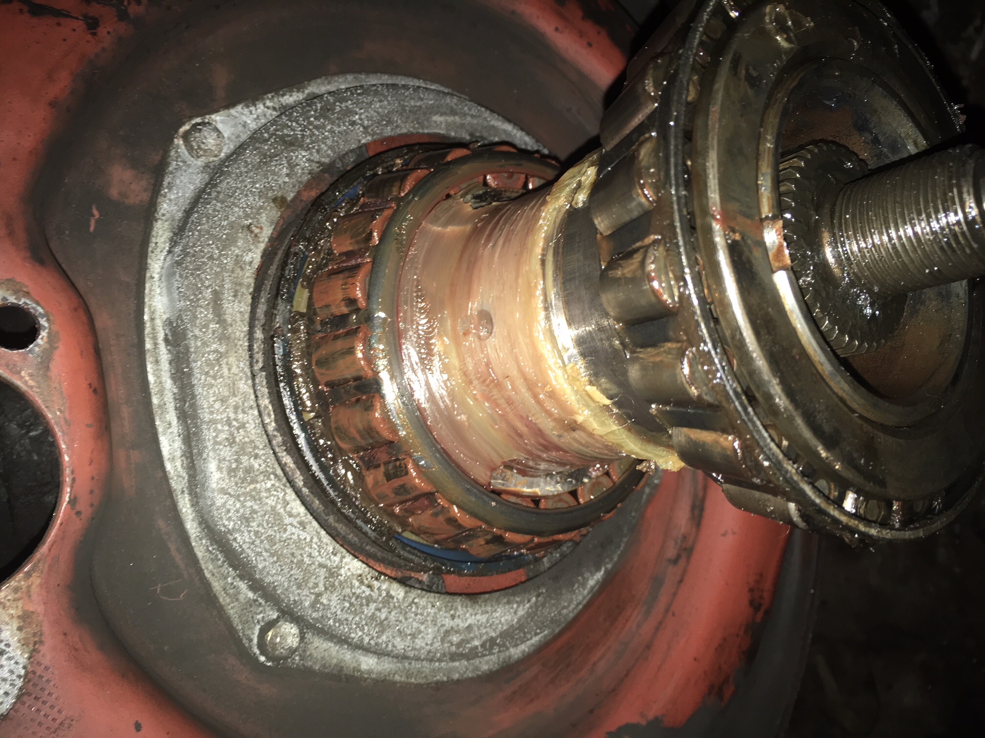

Wo soll da die Nut sein oder der Ring hin ?
Der Wellenstummel guckt mit Gewinde und Verzahnung für den Mitnehmer raus....
Bildc130D9 THW Bj 1984

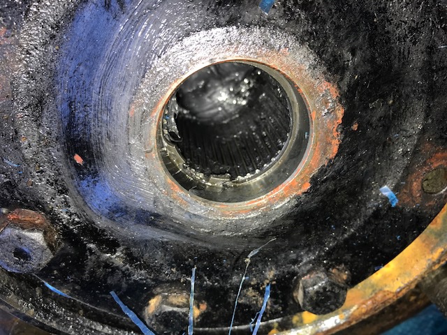

Re: Verschleiß Antriebswellen /Kreuzgelenke 130D9 u.andere
Hier Noch einmal größer

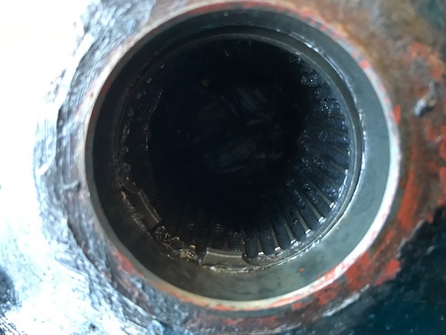

Der Seegerring ist nicht auf der Welle und auch nicht in der Nabe, er ist im Mitnehmer. Er sichert dort auch nichts, sondern bildet den Endanschlag für die Welle, damit sie nicht beliebig weit nach außen kann.
@ Uwe,
Ich bin davon ausgegangen, dass es sich um einen Ring auf der Welle handelt. So etwas gibt es bei den Landcruisern J4 und J6 zB.
Daher habe ich nicht verstanden, dass Du einen Ring im Mitnehmerflansch meinst.
Den Ring muss man wohl zur Demontage und Montage des Flanschs auch nicht entfernen?
Somit ist er mir wahrscheinlich einfach nicht aufgefallen. Oder war von Anfang an nicht drin.
Deswegen fragte ich nach.
Ich habe den Ring nicht im Flansch sondern auf der Welle gesucht.
Mit deiner Nachträglichen Erklärung und Olis Bild habe ich nun verstanden wovon du schreibst.....
