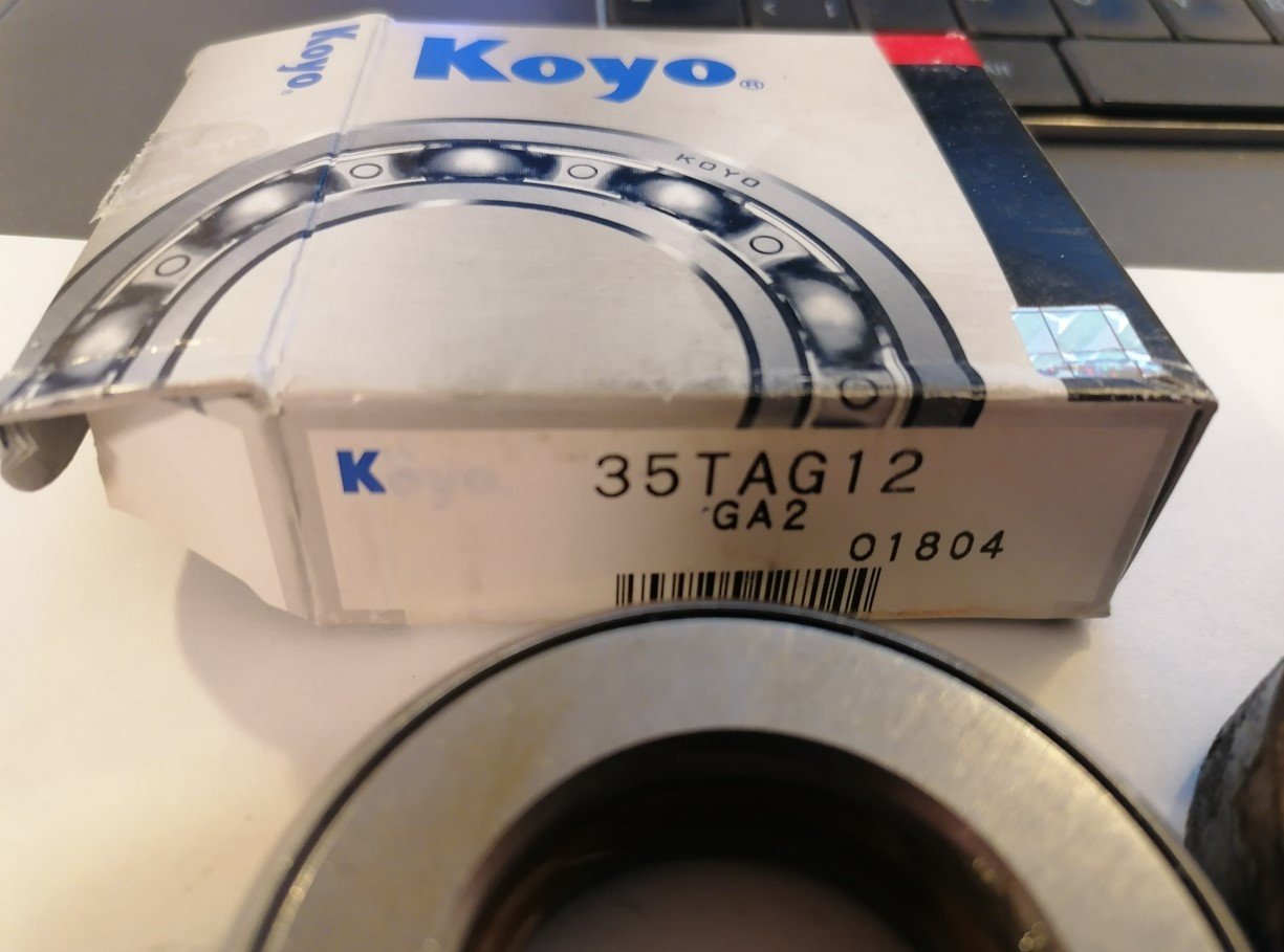

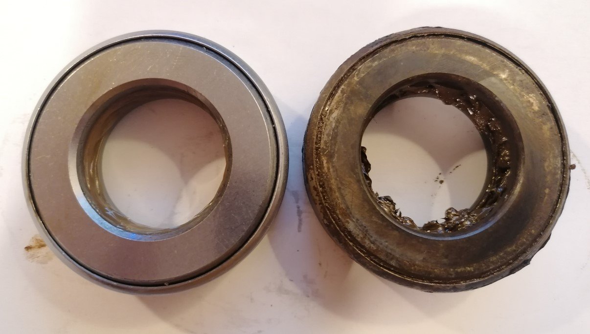

Hallo nochmal,
die Lager kamen heute schon, hier ein Foto. Zumindest alle Abmaße scheinen mit dem alten 512Z35 übereinzustimmen.
Preis für 2 Lager mit Märchensteuer und Versand aus F waren 67€.
Max
