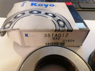

Pforzheimer
Beiträge: 347
Registriert: 2020-10-14 21:16:31
Wohnort: bei Pforzheim
Re: Iveco 90-16 Achsschenkellager / Tragringlager ausgeschlagen
#77 Beitrag von Pforzheimer » 2021-12-01 18:17:28

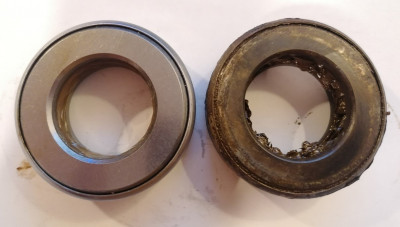

Hallo nochmal,
die Lager kamen heute schon, hier ein Foto. Zumindest alle Abmaße scheinen mit dem alten 512Z35 übereinzustimmen.
Preis für 2 Lager mit Märchensteuer und Versand aus F waren 67€.
