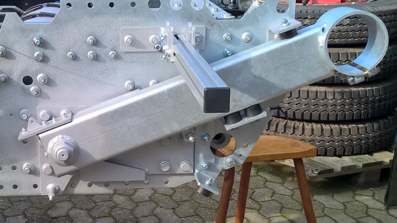

Re: Unterfahrschutz Iveco 90-16 kaufen
Hier siehst du was ich meine. Ist zwar kein WAP, aber das Problem besteht grundsätzlich bei allen klappbaren UFS.
Die Bedienung hat dann leider eine kleine Komforteinbuße, da man den Winkel mit dem Gummipuffen jedes mal abschrauben muss.
Macht man aber nicht so oft und geht mit einem Akku-Schlagschrauber ruck-zuck.

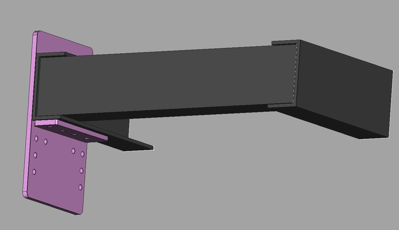

Hallo Burkhard, echt nur 6mm???
Gruss Henrik!
Du kannst natürlich auch 8 oder 10 mm nehmen, aber der Fahrzeugrahmen an dem der UFS normalerweise befestigt ist hat in der Regel auch nur 6 mm. Schwachpunkt sind eher die Schrauben. Mindestens sechs M12 Schrauben genügen der Vorschrift, aber die sind beim ADAC Crashtest ganz locker abgeschert.
Ich würde die Adapterplatte aber größer machen als in deiner CAD-Zeichnung, damit die Kräfte in einem flacheren Winkel in den Rahmen eingeleitet werden. Dann wird dein LKW eher nach vorne geschoben als das der Rahmen abknickt.

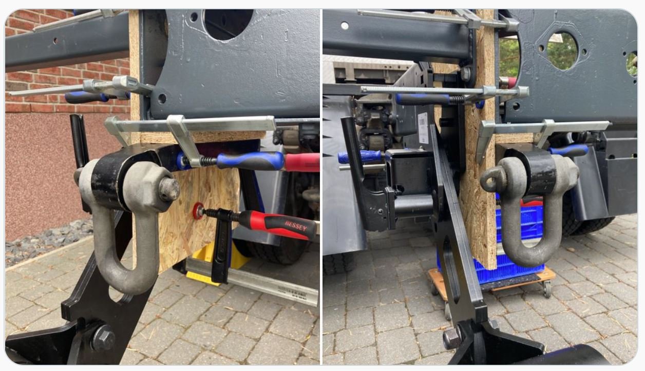

Hmmjaa, vielleicht mache ich es so.
Das lindert den Hebel der die Schrauben abscheren würde, dort ist der Schäkel mit 4xM14 dran.
Kann man halt die Mechanik nicht nach Innen setzen.
- Dateianhänge
- 1.jpg (31.55 KiB) 4832 mal betrachtet
Gruss Henrik!

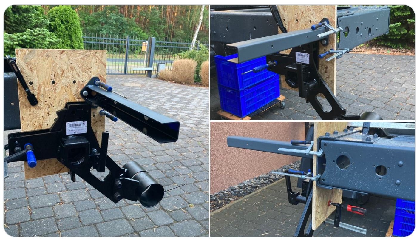

Ich habe mal ein Modell geschnitzt (OSB 15mm)
So kommt man gut auf 550mm unbeladen. Und man kann den UFS auch ein paar MM weiter rein setzen.
Das ist universell und funktioniert quasi mit jedem LKW und jedem UFS Lochmuster, da man die Bohrungen halt
setzen kann wie notwendig.
Gruss Henrik!

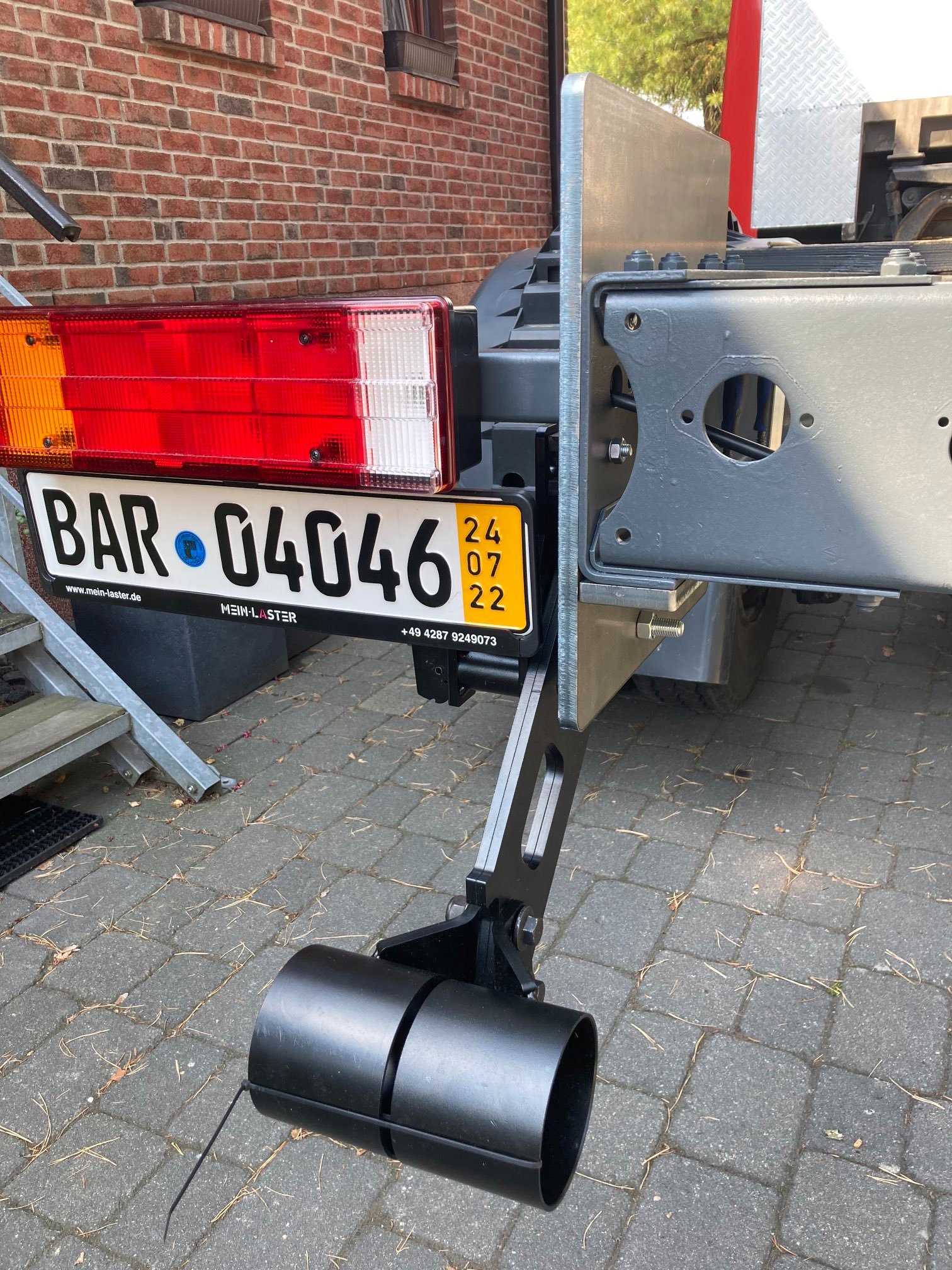

So, von OSB zu Stahl. S355 in 15mm.
Am Rahmen mit 6 x M14-10.9 plus Untergurt mit 4 x M16-10.9 (nicht abgebildet) plus 2 x M16-10.9 vom UFS komplett durch in den Rahmen.
Die Schrauben auf dem Bild sind nur zur Monatge, die ersetze ich später alle gegen MBN 10105.
