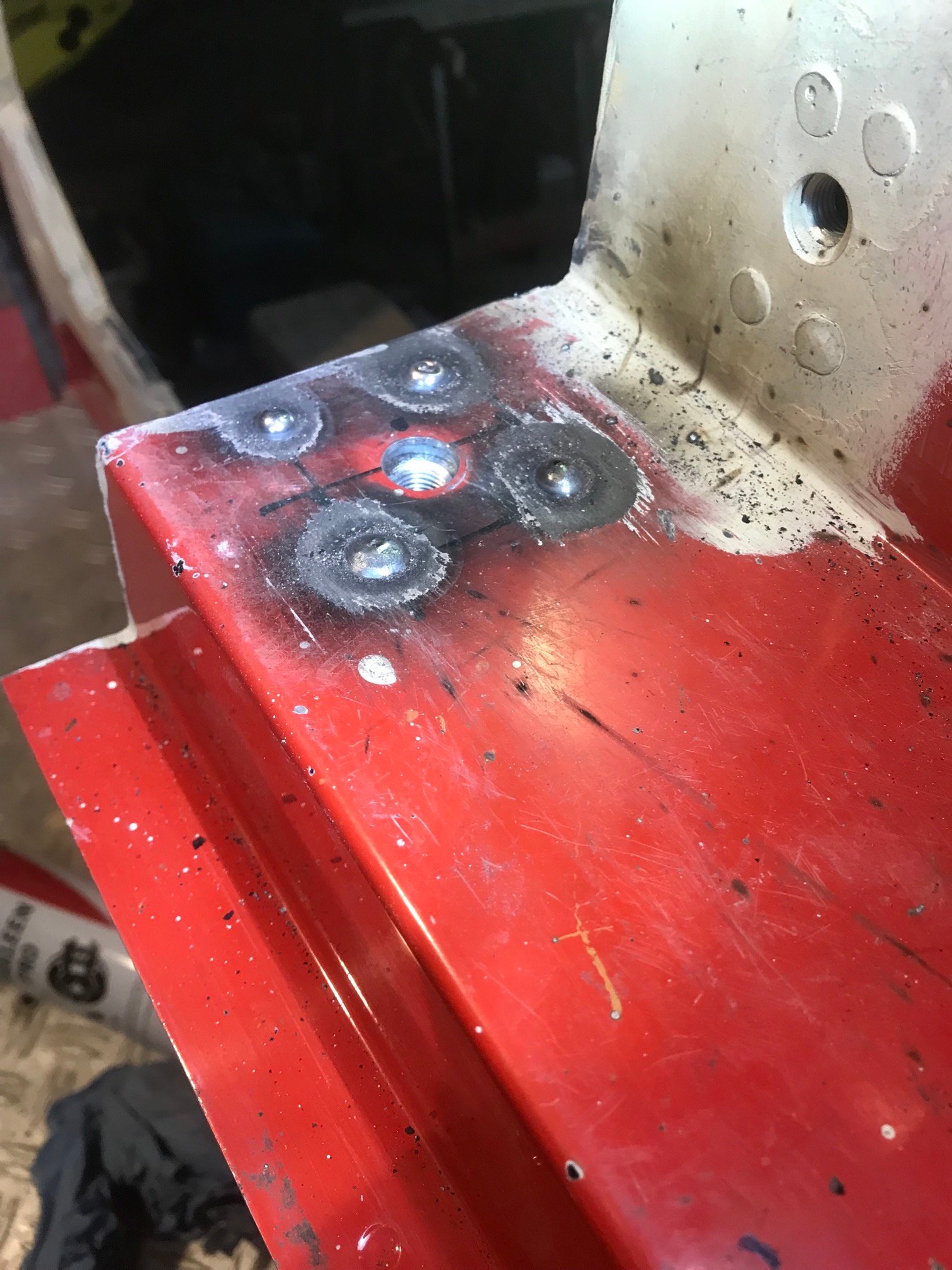

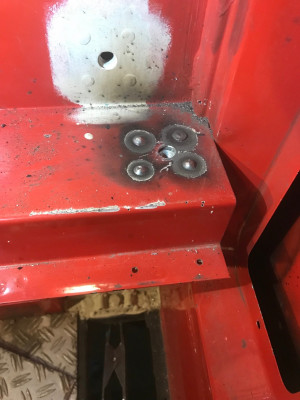

wer kann folgendes klären?
Kann beim Dreipunktgurt auf den hinteren Sitzen (Rückbank) die Gurtwickelrolle (Punkt A) und das Gurtende (Punkt C) an den gleichen Befestigungspunkte mit einer gemeinsamen Schraube geschraubt werden oder ist ein extra Befestigungspunkt zwingend notwendig?
(siehe bei Christian S auf Foto 3 (http://steinis-online.de/christian/punkte3.jpg), sind das zwei nebeneinander eingeschweisste Muttern?, eine für die Rolle und eine für das Gurtende?)
Noch ist bei mir Zeit da einen weiteren Punkt C einzuschweissen, der dann ziemlich direkt neben A liegen würde.
Danke und schönen Sonntag abend noch
Norbert

ich bin der Meinung da sind immer diese Schraubenlochpaare mit gleichem Abstand. Du kannst dann aussuchen, wie du die Löcher bestückst (Schloss oder Rolle)
und damit über die Sitzposition und Anzahl entscheiden. Im hinteren Teil der Kabine sind bei mir alle Punkte einzeln belegt, also Rolle oder Schloss.

Wenn Du nachweisen kannst, daß der eine Punkt die Kräfte von zwei Sicherheitsgurten im Crashfall sicher aufnehmen kann, ist das kein Problem.
Aber den Nachweis zu führen dürfte schwierig werden ...

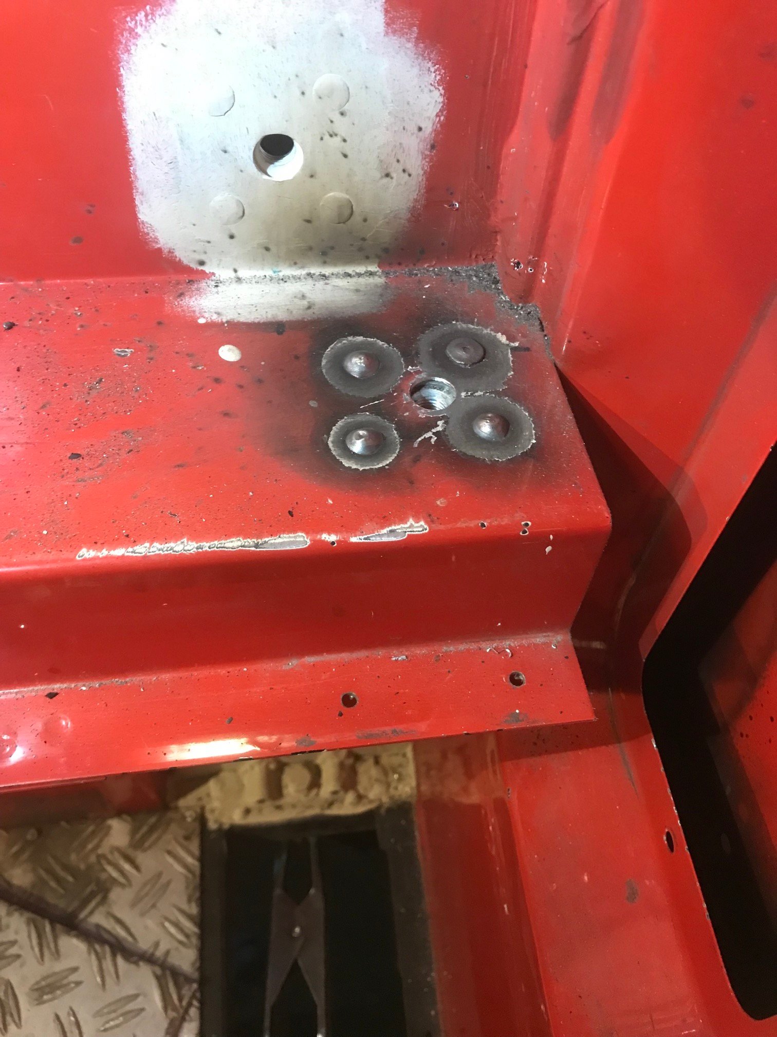

es geht nicht darum die Kraft von zwei Sicherheitsgurten aufzunehmen, sondern die von Anfang und Ende eines Gurtes. Ich habe tatsächlich aber gelesen, dass es möglich ist zwei Gurtschlösser (also von zwei benachbarten Gurten) an einer Schraube zu befestigen.
Na ja, bevor ich da große Diskussion aufkommen, schweisse ich lieber noch zwei Muttern ein
Ganz nach dem Motto, im Zweifel lieber überdimensionieren

Danke Christian, das klärt auf alle Fälle wie die Fotos zu interpretieren sind!

So, jetzt sind die Punkte für die Rolle und separat dazu für das Gurtende eingeschweisst. Denke das sollte dann halten

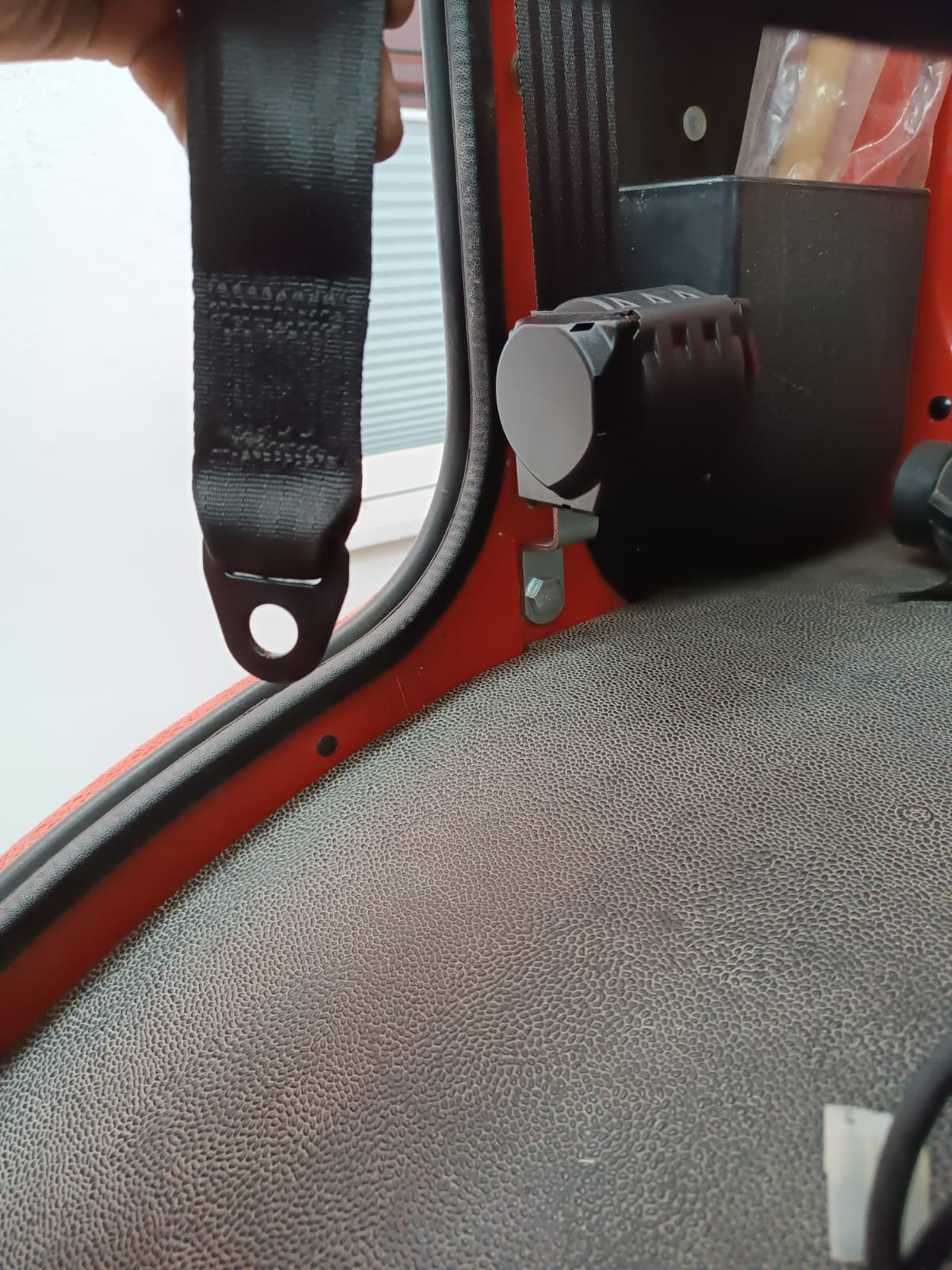

Ich will an unserem 120 23 ebenfalls Gurte nachrüsten. Es geht um einen Rüstwagen mit Einzelkabine und Beifahrerdoppelsitz. Alle ohne serienmäßigen Gurt.
Beim montieren sind jetzt aber zwei Probleme aufgetreten:
1. Wo habt ihr das lose zweite Ende vom Beifahrersitz festgemacht? Ich habe in der B-Säule nur ein Gewinde unten gefunden. Kann ich mit einem Winkel beides an eine Schraube hängen?

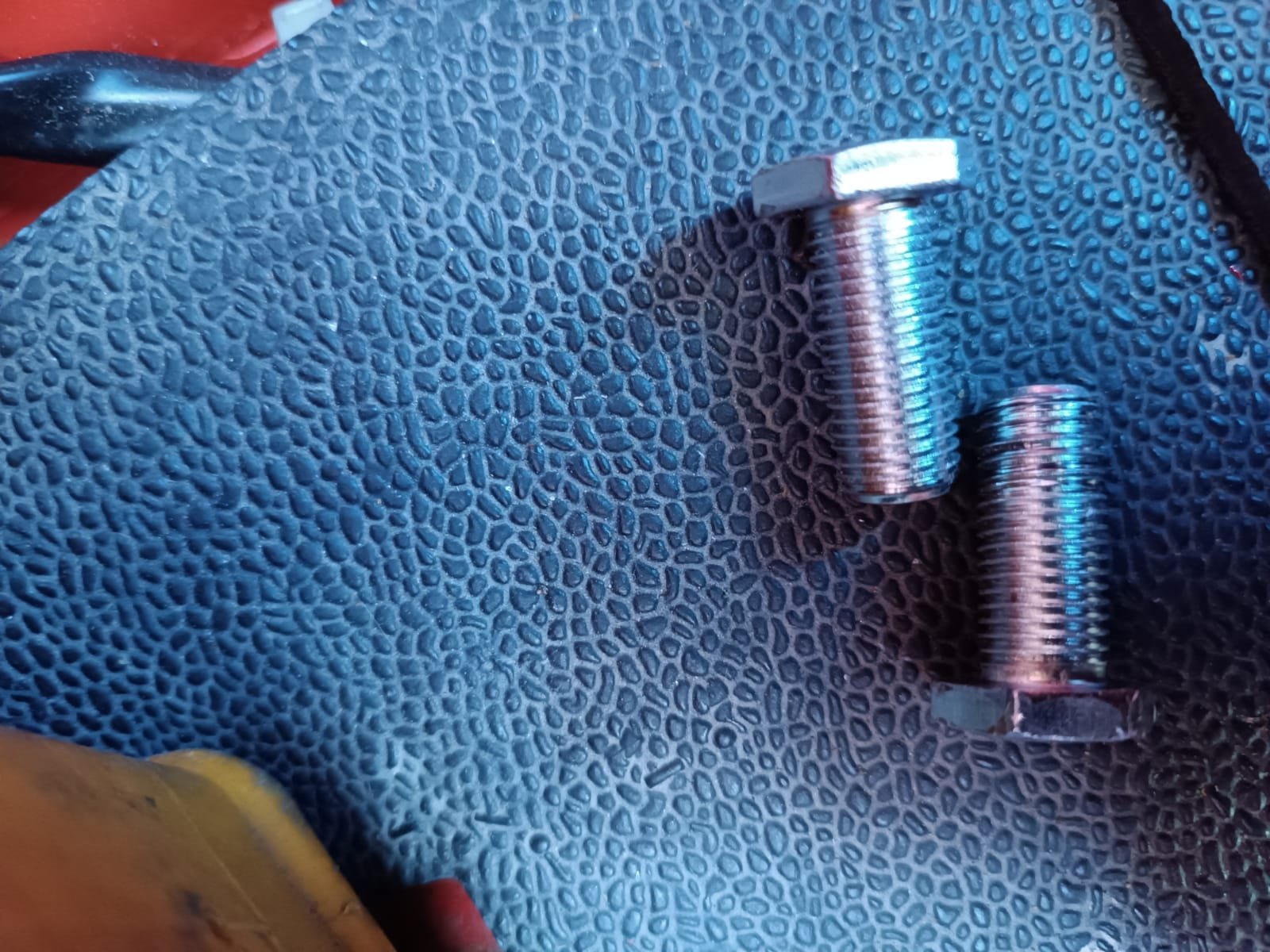

2. Ich habe das Gefühl es sind unterschiedliche Gewindeeinsätze. An der B-Säule Fahrerseite bekomme ich die Schraube nicht sauber angesetzt.
Die zwei Schrauben für die Schlößer auf dem Motortunnel ebenfalls nicht richtig. An einem Schraubenloch habe ich hier die Schraube angesetzte kommen und mit dem Ringschlüssel reingedreht. Nicht mit Gewalt oder übermäßige viel Kraft. Ich bin davon ausgegangen daß Gewinde läuft nicht richtig weil evtl. Farbe, Schutzwachs oder Plastik von den Abdeckungen dein ist. Wenn ich mir die Schraube aber jetzt anschaue sieht es fast so aus als wäre dort ein gröberes Gewinde.
Gurte habe ich bei Stevesen bestellt, mit Schrauben 7/16 UNF. Die äußeren Sitze sollen ein Dreipunkt-Gurt bekommen und in der Mitte nur ein Beckengurt
Wäre es möglich das teilweise 7/16 UNC Gewindeeinsätze verbaut wurden?
