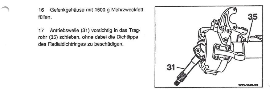

Hallo, ich überhole gerade meine Vorderachse AL3/7–4,3 an einem Mercedes 1017a von '87.
Bei mir war der Letzte Dichtring zum Dif hin undicht. Also Getriebeöl überall:/ Jetzt wurde alles gereinigt, neue Wellendichtringe sind drin und das ganze kann wieder zusammengebaut werden.
Und nun die Fettfrage:
In diesem Beitrag und anderen Beiträgen hier im Forum wurde sich ja schon fleißig über Fettfüllmengen, Wo/Wie abschmieren ausgetauscht und Dank dieser Wunderbaren Bilder Lovestory bekommt man wirklich einen Super Einblick. Vielen Dank dafür!! Da die Füllmengenangaben allerdings Stark variieren, hat sich bei mir und meinem Schrauber des Vertrauens etwas Verwirrung breitgemacht.
In der Betriebsanleitung sowie im Werkstatthandbuch/TdV gibt es keine einzige Angabe zur Fettfüllung des Achskugelgehäuses mit 1500g/750g oder 400g Fett.
Das das an sich eine erwähnenswerte Menge ist, sollte das eigentlich irgendwo auftauchen. Laut meinem Schraubi (der jetzt allerdings auch unsicher ist) kommt in die innere Kugel also auch um das Gelenk (da es sozusagen Wartungsfrei ist) kein Fett. Wenn dann auf die Halbkugel und selbst da würde er auch nur Großzügig mit Kettenfett einsprühen. So wurden die 1017er Vorderachsen wohl beim Bund gewartet.
Hier im Forum und auch in anderen wird fleißig gefettet:)
Die Große Frage ist also Wieviel Fett kommt auf die Achskugel oder eher zwischen Achskugel und Achsgelenkgehäuse und woher kommt diese Info?
In meinem Fall ist die Antriebsgelenkwelle ohne Schmiernippel, hier auch die Frage ob diese trotzdem eine großzügige Fettung bekommt?
Schaden kann Fett denke ich in diesem Bereich nicht, zuviel Fett will ich allerdings auch nicht im Gehäuse haben.
Ich würde hier gern noch Fotos einfügen..das funktioniert aber leider nicht. Also erstmal ohne.
Viele Grüße Ric

wichtig ist, dass das Kreuzgelenk überall gut gefettet ist. Dann das Gehäuse mit Fett befüllen und das Fett an der Wandung des Gehäuses verteilen. Da gehen pro Seite schon drei bis vier Kartuschen Fett hinein. Siehe auch hier: viewtopic.php?f=32&t=107352

ich bin bei meinem 1017A (auch von der BW, Bj. bzw. EZ 1980) an der gleichen Stelle am arbeiten. Ich hatte mir zur Vorbereitung bei W. Dreyer ein WHB zur Achse besorgt, darin sind die 1500g benannt. Vielleicht hilft es dir weiter...

Hallo, vielen Dank für die Antworten und auch für das Bild von der Fettfüllung in Gramm! Ich bin mir trotz alledem immer noch leicht unsicher. Da wie hier auch schon geschrieben und das ist auch meine Auffassung, ein in sich abgedichtetes Gelenk plus durch Wellendichtringe abgedichtetes Innenleben an Sich nicht soviel Fett braucht. Der einzige Zweck, der sich mir erschließt, wäre Korrosionsschutz. Ich frage das auch, weil einem Freund von mir, durch Zuviel Fett in der Vorderachse große Probleme hatte. Ihm ist immer wieder Fett in die Bremsen gelaufen. Vielleicht war in diesem Fall aber auch ein Dichtring durch (das weiß ich leider nicht genau).
@ Walter, deinen Beitrag zur Achsüberholung habe ich gelesen. Vielen Dank auch dafür! Du hast sicher Langzeiterfahrung mit dieser Praktik. Könntest du das eventuell kurz erläutern was diese Menge an Fett in dem Gehäuse auf lange Sicht hin macht und ob es schon einmal Probleme damit gab?

Solange das Fett in der Kugel nicht so viel ist, dass es unter Druck steht, kann es kaum zu viel sein.
Wenn es rauskommt, besonders, wenn es in die Bremse kommt, dann ist irgendwo eine Abdichtung kaputt.
Das Fett in der Kugel hat neben der Schmierwirkung eine ganz erhebliche Korrosionsschutzaufgabe.
Zu wenig sorgt dafür, dass Oberflächen (besonders die, wo Dichtungen gleiten) durch Korrosion rau werden und die Abdichtung undicht.
In der beschriebenen Situation ist es also ein selbstverstärkendes System: Durch zu wenig Fett verschleißen die Dichtflächen und als Reaktion um zu verhindern, dass Fett austritt, wird die Fettmenge reduziert, was wieder den Verschleiß der Dichtflächen verstärkt...

Hallöle, besten Dank für die Antworten! Wir konnten uns nun endlich für 1500g Fett entscheiden. Ich habe nun auch das Exakte Handbuch zu meiner AL3/74–3 gefunden. Die die wir hatten waren von anderen AL3 Achsmodellen, auch deshalb entstand diese Unsicherheit weil diese Füllangabe gefehlt hat.
Nun ist der größte Teil zusammengebaut :D
