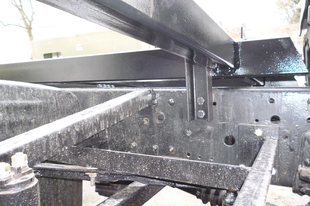

für mich wäre die Federlagerung schon auch für härteres Gelände brauchbar. Allerdings mit einer Abwandlung zum hier üblich verbauten.
Der am LKW-Rahmenende fest verschraubte Zwischenrahmen bekommt genau über diese feste Verschraubung einen Anteil Torsion ab.
Wenn man hier jedoch zwei Lagerböcke mit Achse quer zur Längsachse verbauen würde, könnte man dies entkoppeln. Von den zwei "Böcken" müsste man noch einem eine axiale Verschiebbarkeit gönnen. Allerdings wird die Bauhöhe der Einheit geringfügig höher, da man zwangsläufig etwas Luft zwischen den Rahmen benötigt. Ich schätze mal 10 bis 20mm.
Gruß Hartmut

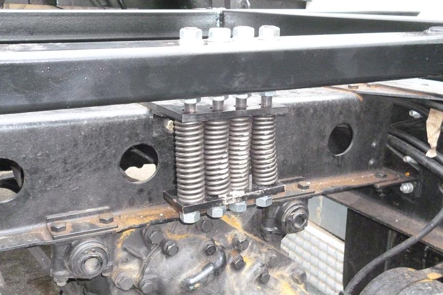

In Millimeter oder Meter?Ulf H hat geschrieben: ... die meisten Verwindungen spielen sich bei mir im unteren einstelligen Bereich ab ...
Übrigens: Ich hätte auch lieber Schrauben gehabt, aber solche Längen habe ich zu vernünftigem Preis nicht bekommen.
Deine Einwände haben was für sich. Nur: Nun ist es zu spät, noch was zu ändern. Aber ich habe noch weitere Gewindestange als Meterware an Bord, kann also Ersatz schaffen.tichyx hat geschrieben:Hallo Ulf (dibbelinch),
ich glaube, mit der Lösung Edelstahl zu verwenden, tust Du Dir keinen Gefallen.
Edelstahl ist unter dynamischer Belastung extrem spröde und bricht, außerdem nicht wirklich biegbar oder längbar.
D.h., die Gefahr, dass Deine Gewindestangen nach einer gewissen Einsatzzeit im Normalbetrieb einfach durchbrechen, ist relativ hoch.
Den gewünschten Effekt in einem Extremfall werden die Gewindestangen auch nicht liefern, da sie sich nicht längen.
Den von Dir gewünschten Effekt kontrolliert herzustellen, stelle ich mir auch mit anderen Materialien sehr schwierig vor, da sich die schwache "Sollbruchstelle" mit der erforderlichen Dauerfestigkeit nur schwer vereinbaren lässt.
Um ruhig schlafen zu können, würde ich dann doch lieber die Federn verlängern... Oder auf die 15cm vertrauen.![]()
Olli
Du hast mich da noch auf eine Idee gebracht: Ich werde noch Fangseile für die Federn anbringen (einfach Kabelbinder und ein paar Stücke Schnur) dann sind die im Falle des Bruchs der Gewindestange nicht sofort weg.
Gruss, Ulf

... weder noch ... cm ... gerechnet zwischen Fahrzeug- und Hilfsrahmen an der vorderen, gefederten Lagerstelle ... sprich von den möglichen 15 cm sind beim üblichen aufdemfeldwegzumstellplatzknartzen etwa 10% aktiv ...

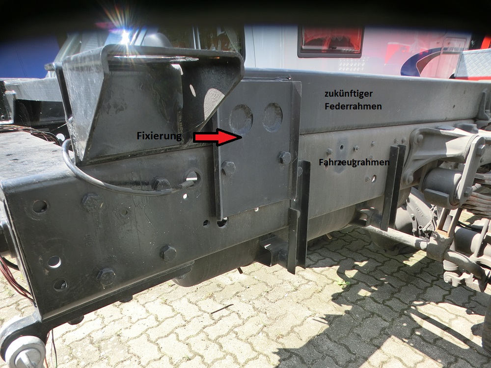

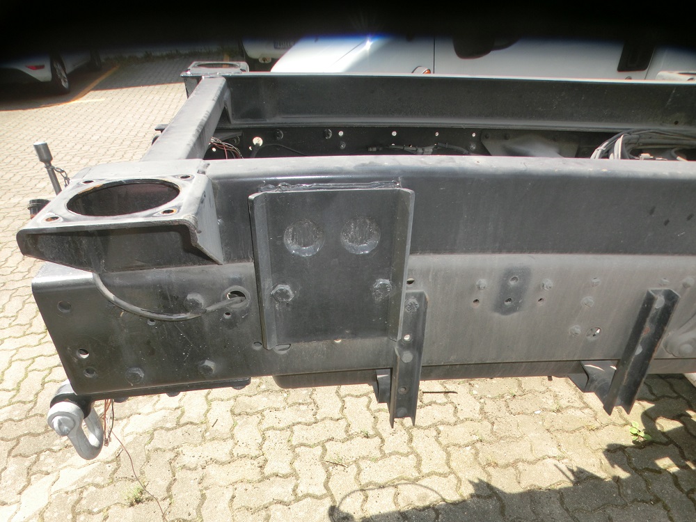

Liebe Leute,
ich möchte mich an diesen Thread anhängen, da mein Anliegen zum Thema passt und hier schon einges zum Federrahmen angemerkt wurde.
Mein Anliegen ist:
Ist die auf dem Foto erkennbare doppelte Verschraubung, mit der der Zwischenrahmen am Fahrzeugrahmen fixiert ist, geeignet, um als hinterer Fixpunkt bei einem Federrahmen zu dienen?
Oder erscheinen die Kräfte durch den später darüber befndlichen Koffer, der ja sicher 1,5 to ausmachen wird, zu groß?
Vorne wird natürlich noch gelockert und die Federn angesetzt.
Wie sehen Eure hinteren Federrahmen-Fixpunkte aus?
Vielen Dank und Gruß
Klaus
