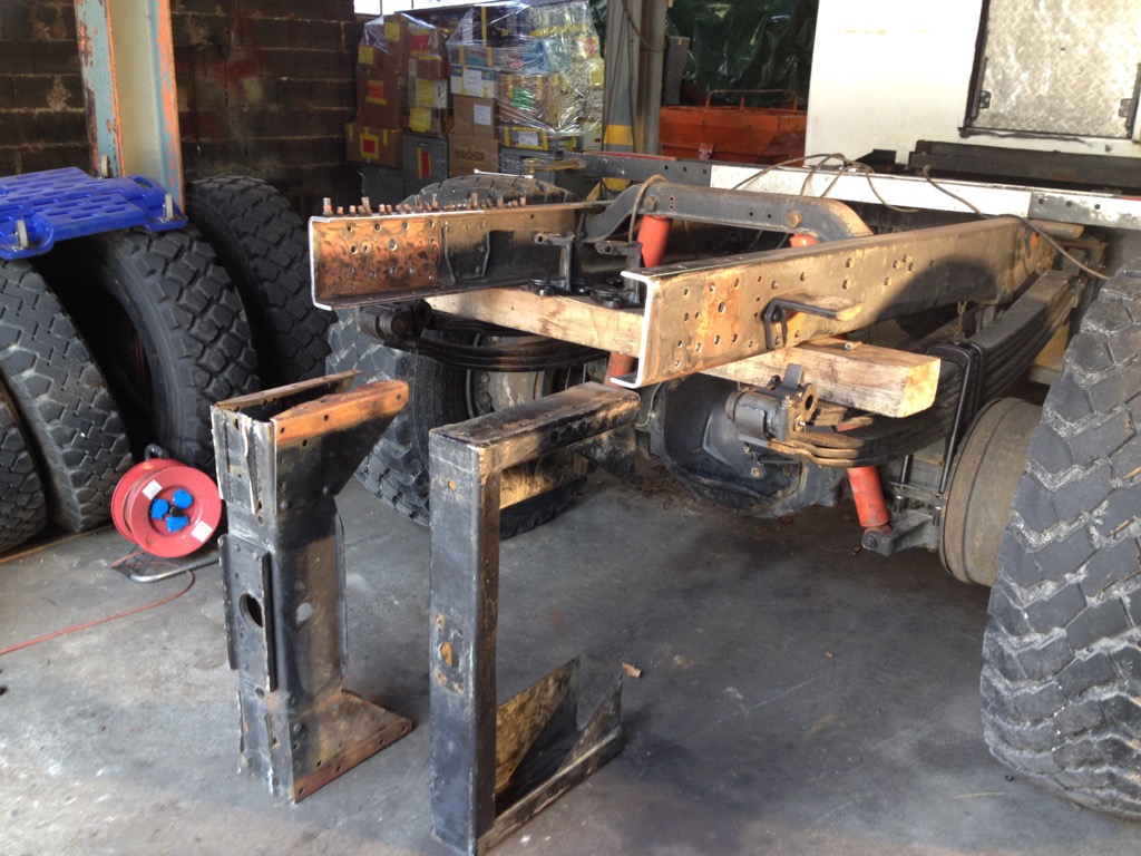

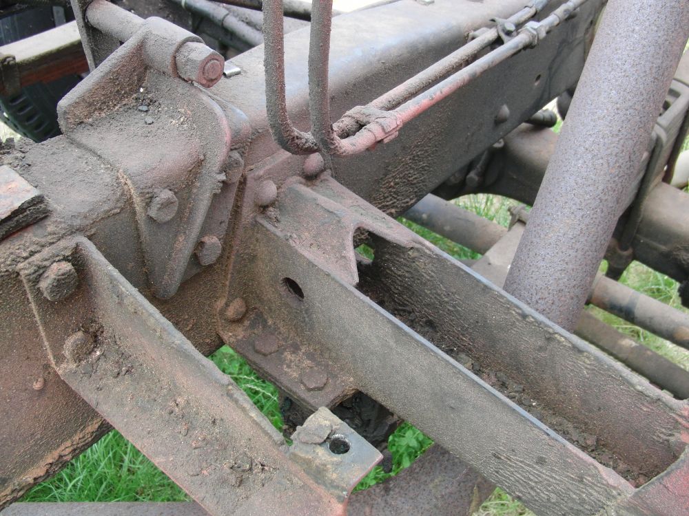

Und noch so was ähnliches:
Ich bin gerade dabei die Traversen für Federung (unten dran) und Fahrerhaus (oben drauf) eines Magirus Mercur 150 auszutauschen (auf dem Foto noch eingebaut). Also Nieten rausgebohrt und die neuen Traversen sollen jetzt mit Schrauben befestigt werden. Lochdurchmesser der Nieten sind 13 mm. Und es sind 5 Verschraubungen pro Träger. Kann ich da trotzdem einfach M12 Schrauben mit Flanschkopf nehmen oder wären Passschrauben die bessere Wahl? Mit normalen M12er Schrauben kann die Traverse natürlich theoretisch hin- und herrutschen (sie ist ja quer zur Schraube belastet ..)? Passschrauben sind schwer zu kriegen in 10.9, meistens nur Blank-Stahl und preislich nicht sehr verlockend (z.B. kostet eine Mercedes-Passschraube 28,- plus MWSt). Ich bin kurz davor, es einfach mit M12er Flanschkopfschrauben zu machen. Die sind preislich ok und auch verzinkt erhältlich.
Was ist Eure Meinung?
Grüße, Dominic

#37 Beitrag von Jonas » 2017-07-23 20:51:21
Moin Dominic,
würde auf 14mm aufbohren und dann einfach die oben besprochenen Schrauben in M14 x1, 5 10.9 verwenden. Vorher nur mal nachmessen, ob der Kopfdurchmesser anstelle der Nieten auch passen würde.
Jonas
Ingenieur
Beiträge: 4645
Wohnort: Bei Hannover
Re: Schrauben am Fahrzeugrahmen
#38 Beitrag von Ingenieur » 2017-10-03 4:19:17
bitte nicht aufbohren.
Solche Verbindungen werden mit einer Reibahle aufgerieben.
Die ehemalige Lochgröße resultiert aus dem Warmnieten.
Da brauchten die Löcher nicht unbedingt genau fluchten.
Auf 14 mm Aufreiben, und dann Schrauben mit Schaft dort als 'Paßschrauben' benutzen.
Dazu muß die ganze Verbindung im Schaft liegen.
Daher dicke Unterlegscheiben verwenden, und die Muttern mit Locktite verkleben.
Die Nieten hatten eine Qualität in 5.6.
Es reichen also Schrauben der Güte 8.8.
Man muss keine GV-Verbindung mit 10.9 bauen.

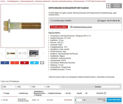

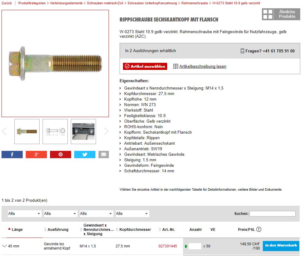

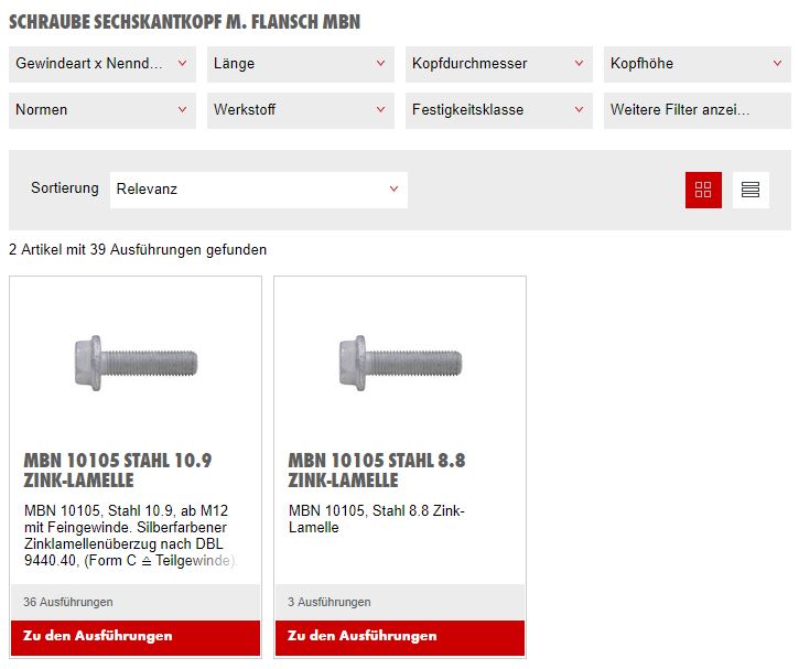

Ich finde bei Würth beide Varianten der MB Schrauben:
https://eshop.wuerth-ag.ch/Produktkateg ... _Pitch%22]
Wenn ich aber sehe, was der Feuerwehraufbauer so abgeliefert hat (Burkhard kennt das auch) frage ich mich doch, ob ich nicht für die kritischen Sachen (Heckschlussträger, Aufbaulagerung...) auf die "normalen" Rahmenschrauben in 10.9 zurückgreifen kann...
Für die ganzen Anbauten werden es wohl Handelsübliche 8.8er mit grossen U-Scheiben oder hinterlegten Platten (Tanks) werden.
Oder spricht was spricht da dagegen?

Nabeirhood hat geschrieben:Für die ganzen Anbauten werden es wohl Handelsübliche 8.8er mit grossen U-Scheiben oder hinterlegten Platten (Tanks) werden.
Das besondere an den Mercedes Rahmenschrauben ist die etwas andere Ausführung des Flansches. Der ist nicht plan sondern konkav. Mercedes schreibt dazu in den Aufbaurichtlinien:
"Durch die angepresste konkave Auflagescheibe wird die Elastizität der Verbindung so vergrößert, dass die dennoch zu erwartenden Setz- und Kriechbewegungen ausgeglichen werden können und ein Abfall der Vorspannkraft weitgehend verhindert wird."
Das blöde an den Mercedes Schrauben ist nicht der Preis, den Mercedes dafür nimmt, sondern das niemand für die Größen M8, M10 und M12 die Teilenummern kennt. Für M14 und M16 stehen die Teilenummern in den Aufbaurichtlinien.
Wenn die Mercedes Werkstatt die passende Größe nicht gerade auf Lager hat wird es echt mühsam. Vielleich kennt ja jemand aus dem Forum die Teilenummern für M8, M10 und M12. Was wäre mal was...
Irgendwann war ich es leid und habe eine 100ter Packung M12x35 gekauft.
Gab es bei svh24.de. Die verkaufen auch an Privatpersonen. 100 Stück für 63,- Euro, also 63 Cent pro Schraube fand ich ok.
Burkhard

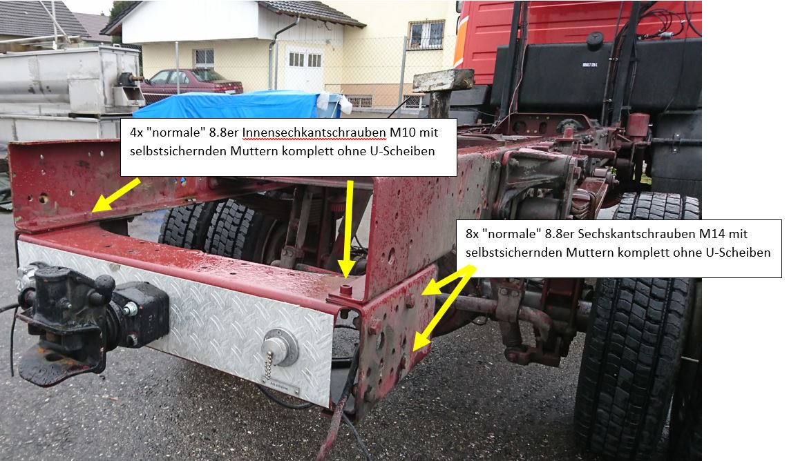

Allerdings sind die Preise die Sternapotheken bei uns in der Schweiz für die M14 aufrufen doch sehr Blöd - über 20€ das Stück!
Bei uns im Geschäft um die Ecke ist aber Iveco / Magirus Schweiz - bei denen hab ich 8 Schrauben und Muttern (halt nach Iveco Norm) für umgerechnet 26€ bekommen - ah ja - und der Kaffee zum überbrücken der Wartezeit bis er die Schrauben im Lager geholt hat war auch sehr lecker.
Werde nun die bereits gebohrten Löcher am Wochenende noch aufreiben und dann die oben erwähnten für den hinteren Querträger montieren. Verglichen mit dem Pfusch von Brändle ist das dann um Welten besser!
Tiefergelegte AHK nach Braendle

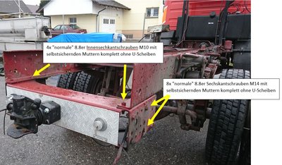

Da wirds einem ja ganz anders bei dem Bild... :eek:
joe`s mercur
Beiträge: 1074
Registriert: 2006-11-28 10:16:42
Wohnort: Niedersachsen
#48 Beitrag von joe`s mercur » 2018-01-04 18:08:03
Autsch!
Bei der Befestigung der Traverse möchte ich noch nichtmals einen leichten Pkw ans Zugmaul hängen zum Abschleppen geschweige den einen anhänger damit ziehen.
Schlimmer gehts eigendlich nicht mehr :eek:
Setzen , sechs!

Wollte dich um die Teile Nr. für eine M14x1,5x110 bitten, ich find nur 120mm
burkhard
Beiträge: 4164
Wohnort: ME
#52 Beitrag von burkhard » 2019-02-25 19:13:33
N910105014020 SECHSKSCHR MBN 10105-C 14 1,5 110 10.9 DBL9440.40
8,10 Euro/Stück
oder 50 Stück für 73,50 Euro hier

#53 Beitrag von w3llschmidt » 2022-08-17 14:58:26
Nochmal MBN.
Bevor ich Mist kaufe:
https://schrauben-expert.de/Sechskantfl ... eschichtet
Die brauchen mit der entsprechenden Mutter keine weitere Sicherung, korrekt?
Gruss Henrik!
victor
Beiträge: 188
Registriert: 2016-09-23 16:13:11
#54 Beitrag von victor » 2022-08-17 23:04:24
ich kann dir nicht sagen, ob es die richtigen sind.
aber falls ja würd' ich dir (wenn die länge stimmt) ein paar abnehmen, sofern du mehr bestellst, als du brauchst.
liebe grüße!
