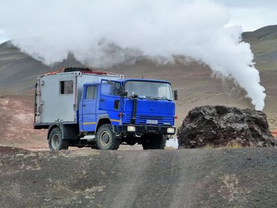

Hier mal ein Bild vom 130er mit 14.5 r 20
