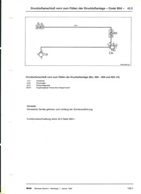

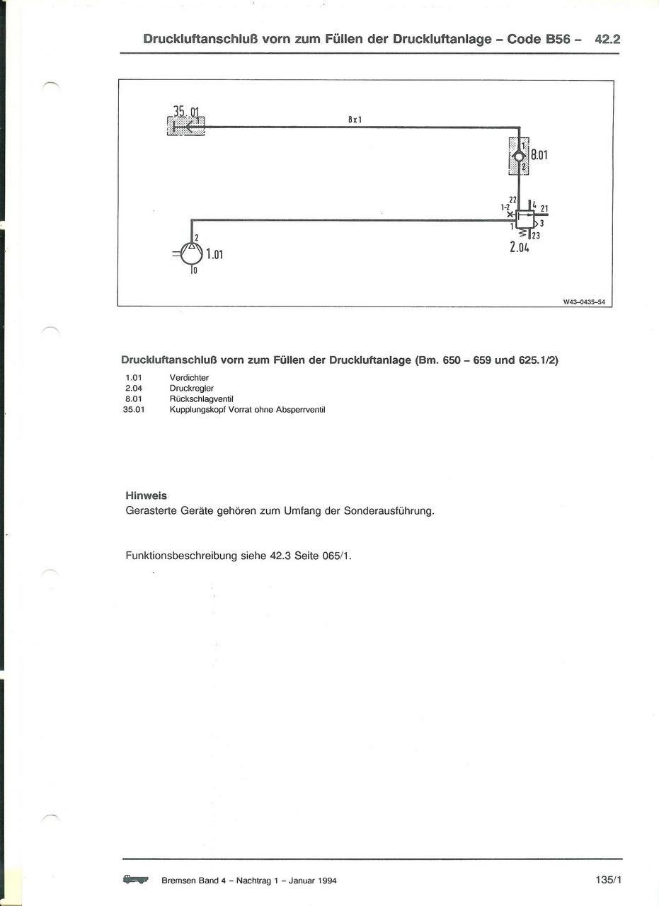

Itchywheels
Beiträge: 705
Wohnort: bei Regensburg
Re: Fahrerhaustausch LN2 1120 / Umbaubericht
#229 Beitrag von Itchywheels » 2019-02-01 9:51:35
Hallo Till,
Du hast natürlich völlig recht - zwischen Luftpresser und Vierkreisschutzventil ist natürlich noch der Druckregler.
...und tatsächlich ist der Befüllzutzen zwischen Luftpresser und Druckregler - also drückt es auch Richtung Luftpresser.
Vielleicht sollte ich die ganze externe Einspeisung ausbauen - begeistert bin ich jetzt nicht mehr davon.
Ich fülle mit 7bar und mit getrockneter Luft.
Rico
PanAm - 2015 bis 2017
www.itchywheels.de
burkhard
Beiträge: 4169
Wohnort: ME
#230 Beitrag von burkhard » 2019-02-01 10:21:20
burkhard
Beiträge: 4169
Wohnort: ME
#231 Beitrag von burkhard » 2019-02-01 11:31:02
Hallo Rico,
so eine Fremdeinspeisung macht schon Sinn, falls man mal abgeschleppt wird und dann Luft von anderen Fahrzeug bekommt. Allerdings muss dann die Einspeisung über eine Kupplung vorne an der Stoßstange erfolgen. Die Einspeisung am Füllanschluss (1-2) oder am Anschluss 22 des Druckreglers macht auch Sinn, um den Druck auf 8.1 Bar zu begrenzen, falls das Spenderfahrzeug eine Druckluftanlage mit 10 Bar oder mehr hat.
Ich werde eine Leitung von der Stoßstange bis zum Druckregler legen, diese aber nur im Bedarfsfall am Druckregler anschließen.
Burkhard
