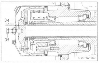

Hallo Ulf,
mein Gedankengang war folgender:
Ziel ist es, Spielfreiheit und leichte Vorspannung herzustellen. Wenn ich also gerade nur so weit festziehe, bis das Spiel weg ist, habe ich noch keine Vorspannung geschaffen. Also müsste ich dann noch ein wenig weiter zudrehen. Würde ich stattdessen leicht öffnen, hätte ich ja wieder Spiel in der Lagerung.
Robert
Robert
Re: Magirus 170 - Stemco wiederholt undicht
1/8 zurück…
Das ist die Faustregel für Lagerspiel.
Bei dieser Nabe bin ich aber immer nach WHB vorgegangen.
Waren die Lager nicht auch zu stramm drin? Ich mein da gabs mal Fotos vom Schadensbild… zumindest hab ich das so gespeichert
Gruß vom Nils
hab mir noch mal die Fotos angesehen... zu feste Lager halten nur wenige 100km. Dann brennt entweder die Hütte ab oder das Lagerspiel wird automatisch viel zu locker... die Dichtung wird dann auf jeden Fall auch wieder undicht
40° (das wären die 1/8) bis 60° zurück drehen sind Faustregeln. Es geht einfach darum, dass von Spiel 0 ca 10 Hundertstel (0,10mm) dazu kommen. Das kann dann mit der Messuhr kontrolliert werden. Da gibt es natürlich je nach Lager Feinheiten, aber so passt es für ein paar 100000km. Oft ist zwischen Mutter und Lager noch eine Unterlegscheibe die sich dann noch stramm verschieben lassen muss.
Bei dieser Nabe bin ich aber immer nach WHB vorgegangen. Wird schon einen Grund haben warum das so drin steht. Mit Hebel, günstiger Federwage und ein bisschen rechnen geht das übrigends auch
Gruß vom Nils
Gruß vom Nils
Da bei mir bald noch mal eine Achse ansteht probier ich das mal wie Sico beschrieben hat.
Das Schleppmoment müsste dann ja dazu passen.
Was mir noch eingefallen ist... ist das Sonnenrad richtig rum drauf und lässt sich das auf der Verzahnung verschieben?
Gruß vom Nils
Gruß vom Nils
Robert
Es gab Schäden am Lager, aber die waren wohl nicht vom zu fest anziehen. Sonst wäre, wie du schon festgestellt hast, sicherlich mehr kaputt gegangen.
Das widerspricht dem, was Sico gesagt hat. Laut seiner Aussage dient das Zurückdrehen dazu, um von zu großer Vorspannung auf kleinere Vorspannung zu kommen. 0 Spiel sollte danach trotzdem noch vorhanden sein.
Bin ich auch. Ich ich hab mir da nichts mit Faustregeln zusammengereimt oder möglicherweise falsch berechnet, sondern mit Reibwertmesser die Werte aus dem WHB eingestellt.
Das Sonnenrad geht nur in einer Orientierung drauf, da nur auf einer Seite die innere Verzahnung ausgefräst ist. Andersherum bekommt man die Wellenmuttern gar nicht mehr richtig drauf. Mit Verschieben meinst du im montierten Zustand in axialer Richtung? Werde ich nachschauen.
Robert
Moin,Blaue_Selma hat geschrieben: ↑2022-04-29 13:59:34
das ist eine Wald und Wiesen Methode... also allgemein. Lager mit 0,1mm Spiel laufen um Jahre länger als zu fest. Optimal (zum Lagertyp passend - wie von Sico zitiert) wär natürlich schöner.
Die Fotos die ich gesehen habe zeugen von zu stramm eingestellten Lagern. Aber das können die Profis sicher besser beurteilen. Gibt auch Schadesbilder im Netz zum Vergleich. Zu stramme Lager werden natürlich ganz schnell viel zu locker... Stichwort Verschleiß.
Erfahrung zählt mehr als das WHB oder Reibwerte und die hat Sico oder Felix sicherlich... ich hatte vielleicht bei meinen zwei Reparaturen Glück
Gruß vom Nils

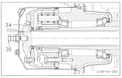

Ich habe jetzt Rad, Bremstrommel, Haafe, Welle und Planetenträger unten. Dann Stativ auf die Nabe und den Messstift auf die äußere Nutmutter.
Erst habe ich an der Nabe mit den bloßen Händen hin- und hergedrückt: kein Ausschlag.
Dann einen "Griff" drangebaut, wie auf dem Bild zu sehen, wieder hin- und hergedrückt: kein Ausschlag.
Dann habe ich noch mit dem Montierhebel leicht zwischen Wellenmutter und dem "Griff" gehebelt, ebenso zwischen Bremssattel und Nabe: kein Ausschlag.
Egal was ich mache, ich bekomme keinen Ausschlag.
Ich habe es so verstanden, als ob man, wenn da Spiel wäre, das mit den Händen bewegen können sollte?
Etwas ist mir allerdings aufgefallen: in den Schraublöchern in der Nabe, wo der Planetenträger festgemacht wird, sieht man, dass die Schrauben gearbeitet haben. Das Innengewinde ist da etwas nach hinten versetzt und beginnt nicht direkt vorn am Schraubloch. Man kann allerdings erkennen, dass das Gewinde der Schrauben gegen diesen vorderen Teil des Loches gearbeitet hat. Das ist quasi bei allen Löchern so.
Das Öl war sauber und auch sonst habe ich nirgendwo Abrieb gesehen. Es kann also schon älter sein. Die Schäden sind aber wohl durch zu viel Spiel entstanden.
Was kann ich noch besser/anders machen, um meinem Spiel auf die Schliche zu kommen? Ich will da jetzt ungern einfach mal willkürlich was fester drehen.
Robert
moin,
nur zur sicherheit .. die messuhr sieht recht weit eingefahren aus und der millimeterzeiger steht an einem ende der skala,
und da sich auch mit hebel nix bewegt hat (massive stahlteile geben ja trotzdem elastisch etwas nach): stand die messuhr evtl. beim messen einfach am anschlag ?
grüße,
dave
grüße,
dave
Hallo Robert,
zum Messen eines evtl noch vorhandenen Lagerspiels solltest du einen kräftigen Hebel verwenden, z.B. ein schweres Reifenmontiereisen oder einen Geißfuß. Mit der Hand an der Nabe zu wackeln ist m.E. nicht geeignet für so eine Meßung.
Dann noch eine Bemerkung zum Thema Schleppmoment.
Das Schleppmoment wird von mehreren Faktoren beeinflußt.
Zunächst durch die Lagervorspannung.
Dann auch durch die Eigenreibung der Wälzlager. Bereits eingelaufene Lager haben weniger Reibung, als neue Lager.
Am Ende hat auch der Wellendichtring eine Eigenreibung. Bei neuen Stemco-Ringen ist die Reibung recht hoch.
Hier wurde jedoch ein Nachbau von DPH verwendet. Die Reibung des DPH-Ringes dürfte von der Reibung eines Stemco-Ringes mit großer Wahrscheinlichkeit nicht unerheblich abweichen.
Die Angabe zum Schleppmoment im Werkstatt-Handbuch hat jedoch als Basis einen neuen Stemco-Ring.
Wenn nun ein anderer Dichtring mit anderer Eigenreibung eingebaut wird, dann stimmt die Angabe zum Schleppmoment im Werkstatt-Handbuch natürlich nicht mehr.
Dann hängt es wieder am Gefühl und Erfahrung des Monteurs, die Lagerung spielfrei und mit geringer Vorspannung einzustellen.
wenn ich hier sehe, mit wieviel Sorgfalt und Hilfsmitteln gearbeitet wurde und das mehrfach, da muss ich unwahrscheinliches Glück gehabt haben bei meiner Wald und Wiesen Aktion in Bolivien. So recht glauben kann ich es nicht und mich beschleicht das Gefühl, die Ursache des Ölaustritts liegt noch im dunklen. Auf die Auflösung bin ich gespannt.
Die hat einfach einen kurzen Messstift. Ich habe sie bei der Messung vom Zustand im Bild auf ca. "0" vorgespannt, also etwa um 65 µm. Von daher sollte das gepasst haben.
Ich habe es also nicht geschafft, die Nabe in irgendeiner Form zu bewegen. Ich würde daher glauben wollen, dass kein nennenswertes Spiel vorhanden ist.
Ich habe noch eine andere Idee, was dieses Mal das Problem gewesen sein könnte:
Als ich das letzte Mal die Lager neu gemacht und in einer Werkstatt habe einpressen lassen, habe ich dort auch den Laufring auf den Zwischenring pressen lassen. Dabei hatte ich sonst immer Hylomar M zwischen den beiden zum Abdichten verwendet. In der Werkstatt waren sie der Meinung, sie hätten dafür ein besseres Mittelchen. Das war neongrün und deutlich flüssiger als Hylomar. Wegen der geringeren Zähflüssigkeit waren sie der Meinung, das würde sich besser verteilen und daher besser dichten. Da ich bisher mit meinen Methoden keinen Erfolg hatte, habe ich sie mal machen lassen.
Als ich jetzt aber das ganze das erste Mal seitdem wieder betrachtet habe, sah es nicht sehr vertrauenserweckend aus. Wenn man hinter das Ölfangblech schaut, sieht man dort ja den Lauf- und Zwischenring auf dem Achsstummel. Ursprünglich war da zwischen den beiden ein gleichmäßiger Rand, wo das grüne Zeug beim Verpressen rausgequollen ist. Jetzt war es an einigen Stellen allerdings nicht mehr grün sondern braun, vor allem an der Unterseite des Achsstummels. Außerdem waren Unebenheiten zu erkennen, als hätten sich dort Blasen gebildet, die dann geplatzt sind. Das lässt mich vermuten, dass das Dichtmittel womöglich zu dünn war und mit der Zeit vom Öl rausgespült bzw. -gedrückt worden ist und daher die Undichtigkeit kam.
Ich habe daher jetzt die Fugen zwischen Achsstummel und Zwischenring sowie zwischen Lauf- und Zwischenring von außen her mit Hochtemperatur-Silikon nachgedichtet. Da sich bei der Spielmessung nichts ergeben hat, würde ich das jetzt erstmal dabei belassen und wieder fahren. Dann werde ich sehen, ob meine Vermutung korrekt ist oder nicht.
Robert
So sieht die Uhr im unbelasteten Zustand aus:
Bewegt hat sich schon was, allerdings war das nur die Verbiegung in meinem Hebel und dem "Griff". Da ging schon etwas, nur eben bei der Nabe nicht.
Ja, das leuchtet ein. Der Gedanke ist mir bisher nicht gekommen.
Das habe ich jetzt noch einmal gemacht. Ich habe einen großen Hebel genommen und die Messuhr genau darunter angesetzt, sodass sie die größtmögliche Auslenkung erfahren sollte. Dann habe ich mit beiden Händen alles gegeben, während jemand anderes die Messuhr beobachtet hat. Aber auch hier hat sich wieder rein gar nichts an der Messuhr getan. Ich habe nur gegen den Hebel gefedert.
Vielen Dank für die Aufklärung. Die Achsen vom 170er und vom 110 17' verwenden zwar den gleichen Stemco, sind vom Aufbau jedoch unterschiedlich, wenn ich die Fotos richtig interpretiere. Aber egal, Hauptsache die Achse ist dicht
Stemco-Ringe mit Vergleichsnummern 2475977, 2477421, 2479949 können im Web unter https://www.magirus-deutz.ch/anfrage-ersatzteile.html bestellt werdensico hat geschrieben: ↑2021-11-01 12:38:41Die Radnaben der 170er Magirus Fahrzeuge gab es in zwei verschiedenen Ausführungen:
Mit flachem Stemco-Ring
mit gekröpftem Stemco-Ring.
Den gekröpften Stemco-Ring kann man derzeit nur ganz schwierig beschaffen, z.B. aus USA, wenn mandie genaue Bezeichnung und die Maße weiß.
Meines Wissens verkauft JFW den flachen Stemco-Ring als Ersatz für den gekröpften Stemco-Ring.
Der flache Ring ist dabei eigentlich zu kurz und schnäbelt nur ca 1 mm auf den Laufring. Das kann dicht werden, kann aber auch nicht dicht werden.
Gruss MdBs
