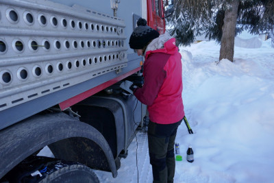

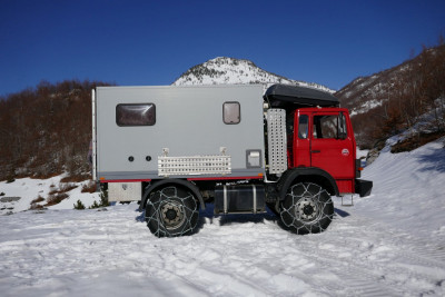

Wir haben an unserem 80-16 AW einen 300 Liter Tank von MAN. Gabs vor 3 Jahren für 700 Euro neu (inklusive Tankkonsolen, Tankgeben und Versand) bei Trucksystem. Ist aktuell auch gebraucht etwas teurer: https://www.trucksystems.de/LKW-Tank-Di ... 12201-6286
Der Tankgeber war auch verkehrt, aber ich habe einfach den Schwimmer inklusive Gestänge gedreht, dann passt es. Die Anzeige ist nicht ganz linear, aber es geht. Wir haben den Tank gewählt, weil er mit 300 Liter relativ schmal ist. Inklusive Tankkonsolen ist er 680 mm breit. Ich würde ihn wohl aktuell etwas höher einbauen, soviel Verwindung gibts dann bei dem kurzen Radstand doch nicht und bei voller Verwindung muss man auch selten Tanken.

Hier noch die vollständigen Masse:
Länge: 1050 mm, Höhe über alles: 635 mm, Tiefe inklusive Konsole: 680 mm
Die Höhe ist inklusive 25 mm für die Schraube/Mutter die unter der Tankkonsole herausschaut und oben bis Ende Tankkonsole/Dieselentnahme/Tankdeckel (ist alles auf etwa der gleichen Höhe).

Ja, der hat 2.85 m Radstand. Nach hinten ist noch etwas Luft, aber da kommen bald die Aufnahmen der Blattfedern. Vorne am Tank kommt gleich die Feder des Zwischenrahmens, aber immerhin hatte es gerade noch Platz für einen Ersatzkanister.
