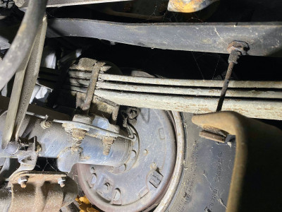

Hier noch ein Foto von der Feder.
Vielleicht hilft es
Vielleicht hilft es
