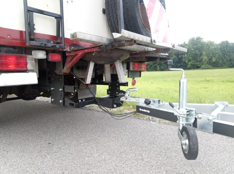

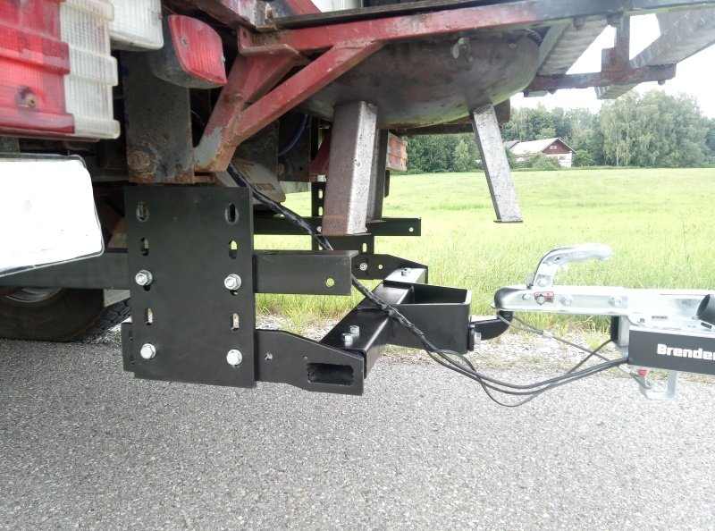

#3 Beitrag von Mark86 » 2021-07-21 5:01:03
Ja, ich hab einen von Westfalia, mit Kugelkopf, Unterkante ist aber eher 72cm...
Bei meinem 77er 1017 reicht das auch aus...
Wenn du 55cm brauchst, ist der eh Typgeprueft, schweißen darfst dran nix...

Zumindest der Westfalia der unter den Rahmen kommt (gibt auch einen dran der seitlich dran kommt) wird am 1017er nicht mit 55cm auskommen...
Meiner hat mit der 385er Bereifung und Tief Durchatmen grade die 700mm gepackt, zwar in leer, aber der wird keine 15cm einfedern, hinten mit Aufbau...

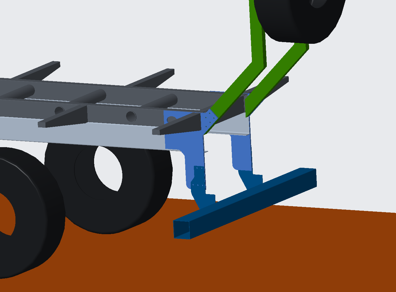

Bin grade auch am Thema dran. Aktuell plane ich mit Westfalia. Aber seht selbst...
Da der UFS ja nur 50cm abstand zum Boden haben darf, muss ich den echt weit unten Montieren. Weiss noch nicht was mein Prüfer dazu sagt.
Fahrzeug ist ein iveco 110-17 auf 395 85 r20. Die Zeichnung ist noch nicht exakt, aber sollte auf 5cm genau sein.
Ich möchte mir auch den Platz zum kippen lassen. Wobei ich wohl nach vorne unters Auto kippe. Damit ich mir die Abschleppschekel nicht verbaue. Ist hier natürlich mit etwas mehr aufwand verbunden. 8 Schrauben raus, kippen und wieder en paar Schraube rein. Aber so oft werd ichs auch nicht machen müssen. Alleine die nötige Halterung verschlechtert schon den Böschungswinkel sehr. Die WUB ZKK ist dafür augescheinlich besser für.
Hat jemand mal Preise für die WUB ZKK? Die Preise von Westfalia sind ja glücklicherweise im Netz zu finden.

#9 Beitrag von Mark86 » 2021-07-22 20:04:26
Wer macht denn auf Reisen 8 dreckige Schrauben an nem dreckigen LKW auf um durch nen Straßengraben zu fahren???

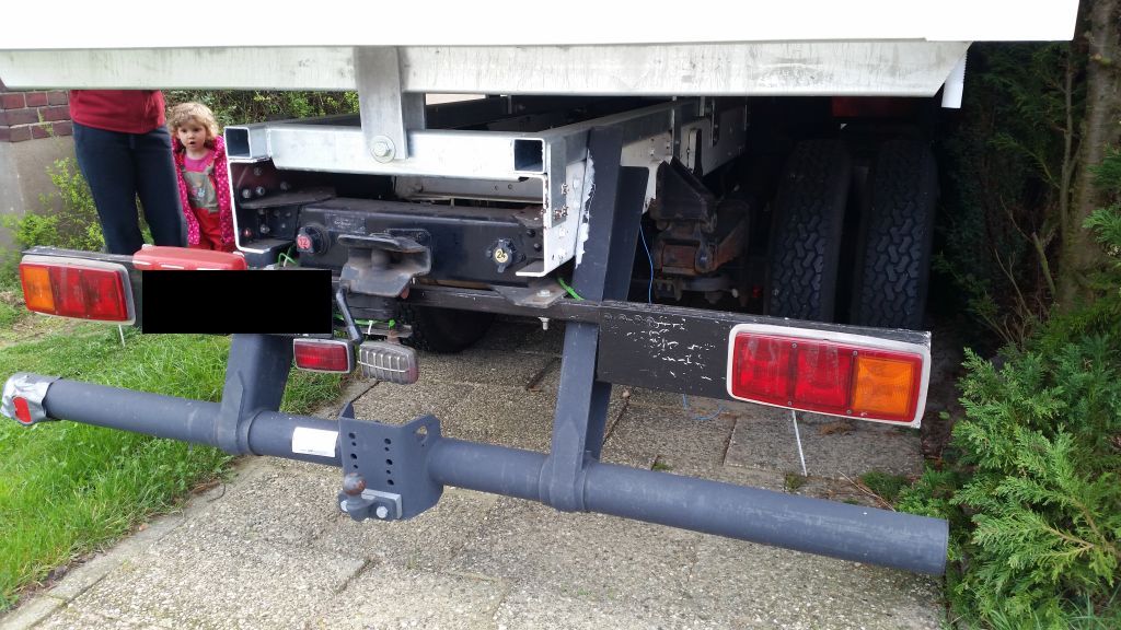

Kein Unterfahrschutz (das Fahrzeug kann für § 21/19 per Gutachten bauartbedingt auch von der Pflicht des Unterfahrschutzes befreit werden), nur Hängerkupplung:

#20 Beitrag von Mark86 » 2021-07-26 9:40:51
Walöter hat geschrieben:
2021-07-26 9:35:41
Kein Unterfahrschutz (das Fahrzeug kann für § 21/19 bauartbedingt auch von der Pflicht des Unterfahrschutzes befreit werden), nur Hängerkupplung:
Bei uns in der Region gibts ne interne Arbeitsanweisung, dass solche Austragungen nur noch für Behördenfahrzeuge, etc. zulässig sind.
Ohne nimmt einem keiner mehr ab und nebenbei ist natürlich auch die Frage, ob man selbst ohne rum fahren will. Das Thema hatten wir ja schon zur genüge...
Wenn man aber aus Bayern kommt, ist der Weg zu Walöter nicht so weit und der kennt bestimmt einen kompetenten Prüfer :angel:
Hallo Walter,
hatte ich auch versucht. Mein Fahrzeug wurde vom Prüfer jedoch als nicht überwiegendes Geländefahrzeug sondern als Womo eingestuft. Keine weitere Diskussion mehr. Ich kann inzwischen das Wort "Unterfahrschtuz" nicht mehr hören, und das wegen 4 cm. Ich hab auch meine Erstzreifen abmontieren müssen wegen diesem Thema. Einfach nur besch.... gelaufen.
Servus Walter,
ist die Anhängerkupplung so, wie auf den Bildern zu sehen, schon fertig montiert, oder fehlen da noch einige Elemente?
Sigi

Servus Sigi,
sico hat geschrieben:
2021-07-26 10:57:35
Servus Walter,
Sigi
fertig montiert, fehlt nix
Walter
