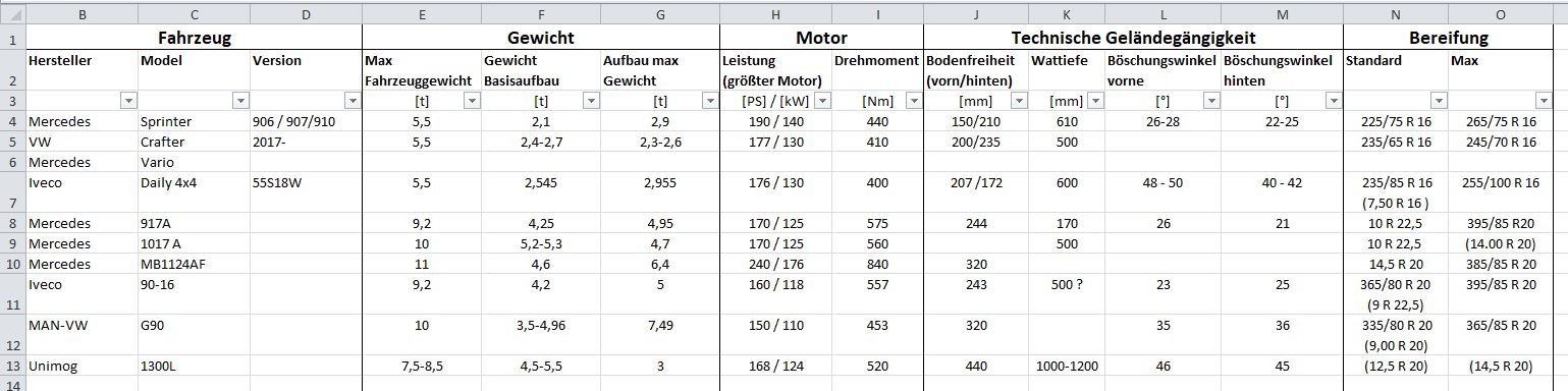

Schreibe hier weniger Beiträge, weil ich gerade an einem hübschen LKW Vergleich arbeite. Erste Version schon mal hier angehängt, bitte nicht schlagen!

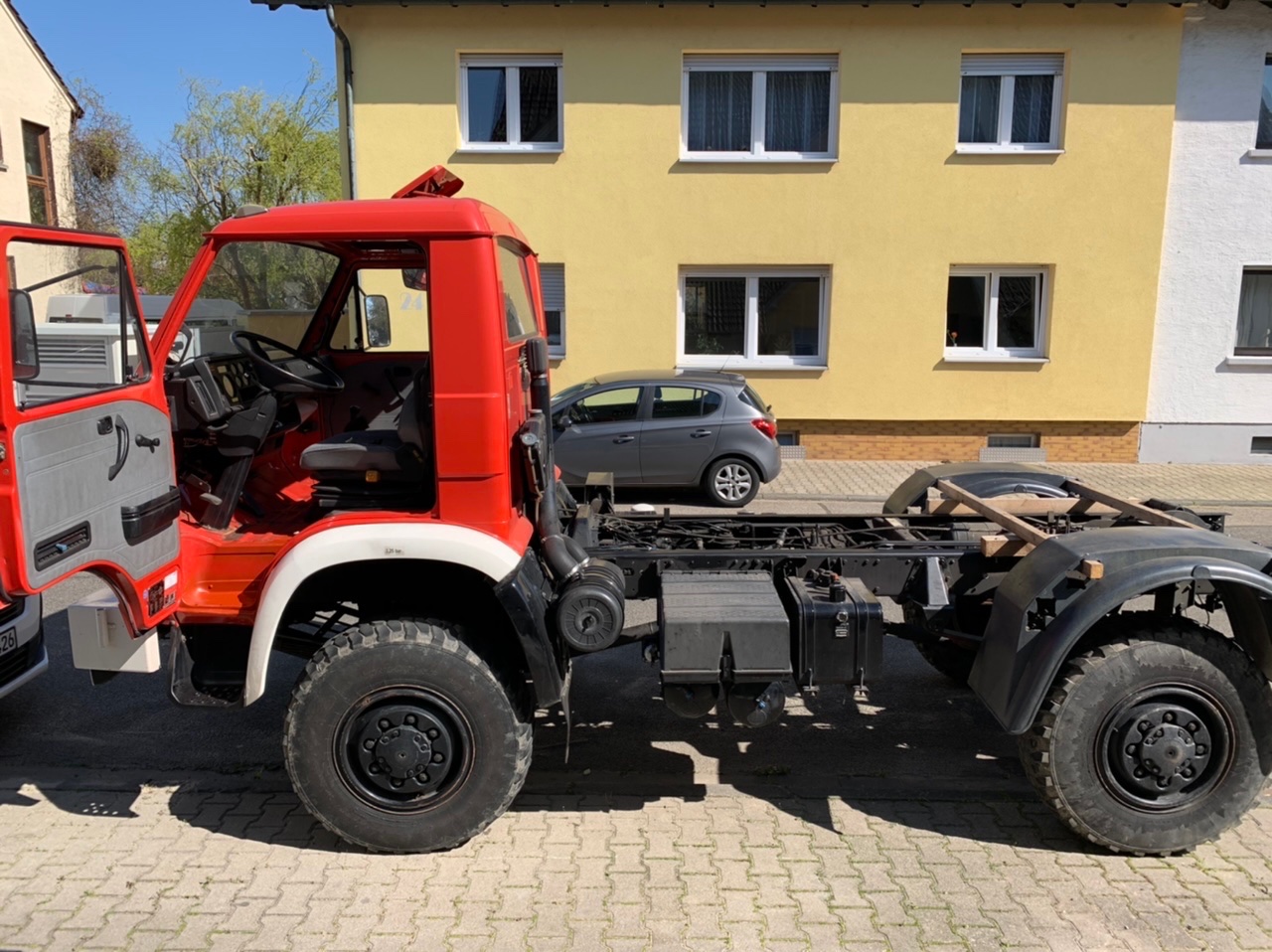

Ohne selbst einen zu haben, aber so schlecht sieht der nicht aus:Ulf H hat geschrieben: ↑2020-04-25 9:03:15
... von Haus aus integriert und mit Allrad zu haben ist der Mercedes Vario als Kastenwagen ... ist halt nicht das Geländemonster, aber selbst in der 4 x 2 Version erwiesenermaßen weitreisetauglich ... und unter 7,5 t geht der auch ... selten, gesucht und daher eher teuer ...
zwar ein wenig OT, aber ich fand das Video schick und wollte es mal loswerden.
Sven

Lieb gemeinter Hinweis:
Ulf redet vom T2/Vario/Nachfolger des "Düsseldorfers" (Düdo).
Dein Video zeigt einen T1/"Bremer".

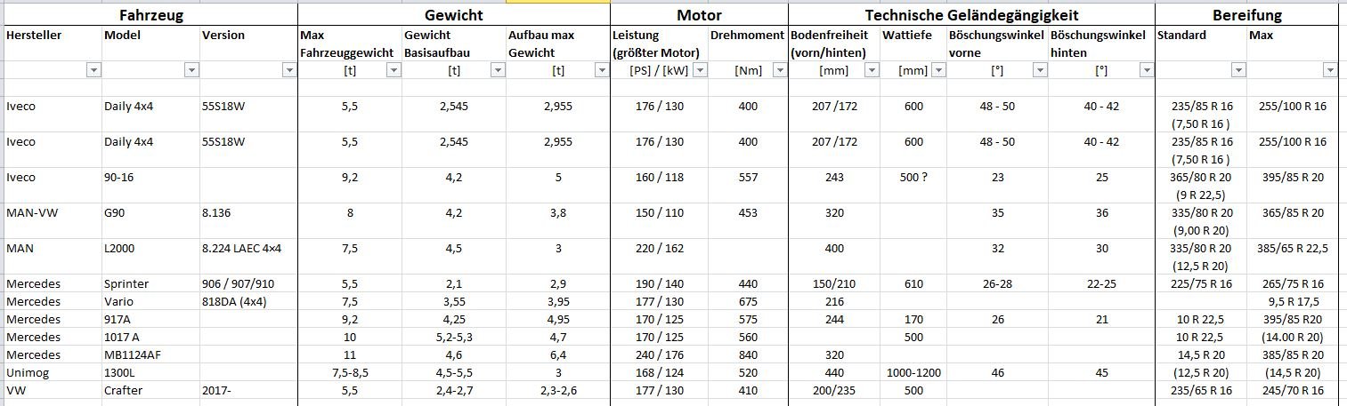

Ich hab noch einen tollen Thread gefunden, hatte jemand so ziemlich diesselbe Idee wie ich:
viewtopic.php?t=49667
Der MAN L2000 (alternativ LE2000?) gefällt mir von den Daten her relativ gut!
- Räder bekommt man mehr als ordentliche Durchmesser drauf
- Fahrerkabine ist sehr kompakt, was sich positiv auf die Gesamtlänge auswirken würde
- 8-9t Gesamtgewicht halte ich für vorteilhaft, Ablastung auf 7,5t dürfte kein Problem sein, damit bin ich juristisch dann überall auf der besseren/sicheren Seite, sollte ich aber dank Tank-/Wasser-Reserven für irgend eine Tour dann doch mal leicht überladen haben, gibt´s technisch kein Problem, da das Fahrzeug dafür ausgelegt wurde
- Nicht zu alt, trotzdem je nach BJ bereits oder bald H-Kennzeichen-fähig
- Gibt schon ein paar schöne Beispiele für Ex-Mos auf dieser Basis, sollte also gut machbar sein
Zur Wattiefe finde ich leider keine Angabe, wenn ich aber von den 400mm Bodenfreiheit ausgehen (bei den meisten Fahrzeugen war die Wattiefe das 2-3fache der Bodenfreiheit), dürfte die mehr als ausreichend sein. Ansaugung nach oben versetzten ist ja technisch möglich.
Weitere Fragen:
- Gibt´s ernsthafte Alternativen zum L2000?
- Gibt es sowas wie eine magische Baujahr-Grenze bezgl. der verbauten Elektronik und Robustheit des Motors ("Dieselqualität")?
- Die Eingangsfrage war ja, welcher LKW einen eher steifen Rahmen hat, sodass ein vollintegrieter Koffer sich zur Kabine nicht all zu viel bewegt. Nach allem was ich bisher gelesen hab, gibt´s das eigentlich nicht (evtl. MAN KAT, aber der fällt ja bekanntlich aus). Wenn man das so liest, könnte man noch auf ein anderes, schmales Brett kommen: Gibt es LKWs, bei denen die Blattfeder durch eine Schraubenfeder ersetzt wurde? Ich mein, das wäre wahrscheinlich ein heftiger Umbau, da für die Führung ja nun auch Querlenker und somit eigentlich das ganze Fahrwerk umgebaut werden müsste. Aber technisch sollte das nicht unmöglich sein, mit dem richtigen Maß an Wissen und Wahnsinn hat das ja vielleicht schon mal jemand gemacht?
