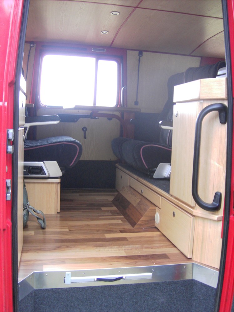

Hallo Kilian,
130 D 7, Esszimmer
Mit langer Doka und Koffer von 2,7 m Länge muss man Kompromisse machen :angel:
Gruß Markus :D

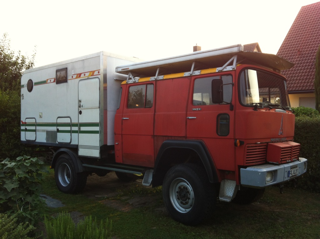

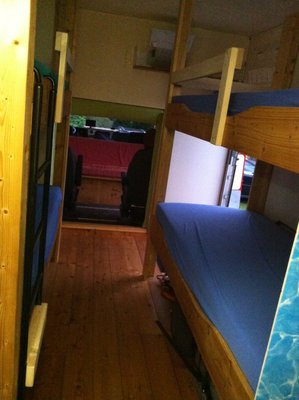

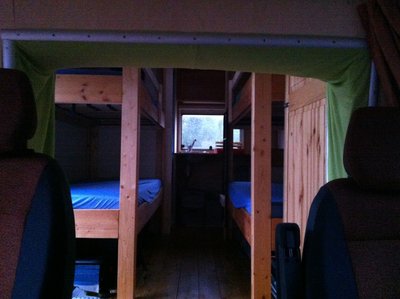

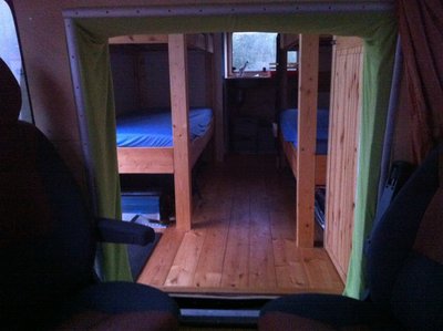

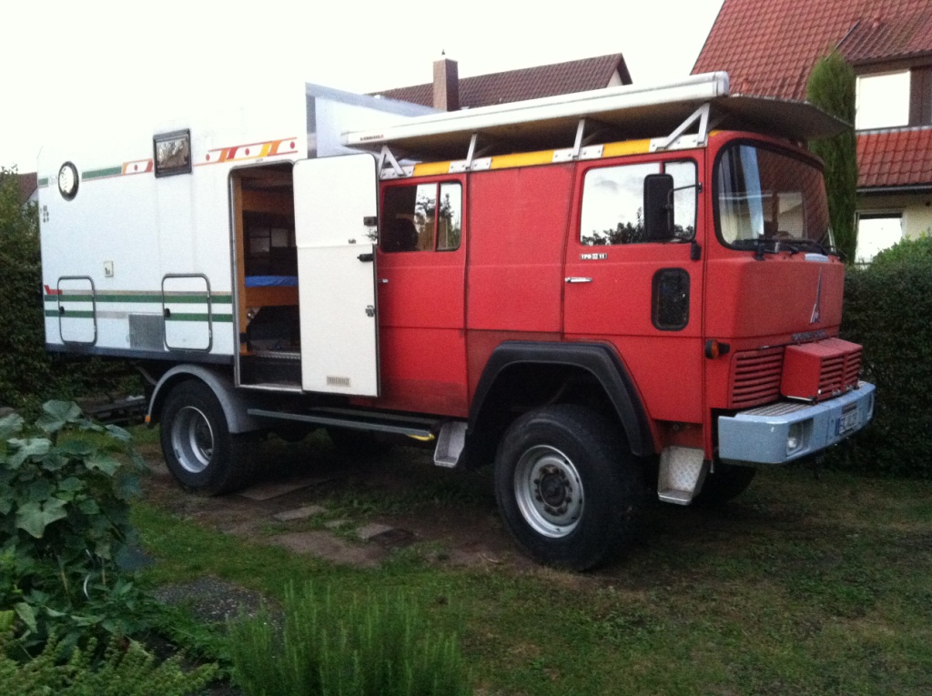

ich habe genau das gebaut, was Du vorhast. Fahrzeug ist ein Magirus 170 Doppelkabine von der Feuerwehr und hinten eine Wohnkabine. Die grosse Doka vom Magirus bietet genug Platz um Sie auch als Wohnzimmer zu nutzen. Wir haben hinter den Fahrersitzen eine Sitzbank gebaut und dann zwei Einzelsitze mit Gurten für die Kinder. Diese sind drehbar und bequem zum wohnen. Gegessen wird eh meist draussen, aber ich werde auch für innen noch ne Tischlösung bauen. Bisher haben wir den Campingtisch dafür genutzt. Wegen der mangelnden Isolierung des Fahrerhauses hab ich mir keine Gedanken gemacht, da wir überwiegend in warmen Regionen unterwegs sein wollen.
Ich habe einen ca. 1,1m x 1,1m grossen Durchgang, bis jetzt hat sich das gut bewährt.
Hinten ist ein 4m langer Kofferaufbau mit Kleiderschrank, 2 gegenüberliegenden 2mx0,8m grosse Stockbetten (hab keine Lust mehr auf Bettumbau und Polsterpuzzle, ich will Lattenrost und Matratze), hinten ist eine Nasszelle mit Toilette und eine Winkelküche.
Grosse Touren haben wir allerdings noch nicht hinter uns, da wir erst ein paar Wochen den Maggi zugelassen habe.
Für unsere Familie ist das so Ideal. Mein Durchgang ist eine Bastellösung mit Teichfolie und diesen runden Schwimmnudeln, damit die Folie nicht durchhängt. Innen ist das mit Stretchstoff verkleidet.
Unser Drehlager ist hinten angebracht, Fahreigenschaften finde ich so in Ordnung.
Woher kommst Du denn ? Wenn Du mal in die Region Freiburg kommst kannst Du Dir das gerne mal anschauen.
Momentan habe ich ein gerade gewogenes Leergewicht von 6,9 Tonnen ( mit Fahrer, Diesel und Werkzeug) und eine 7,49 Tonnen Zulassung.
Ich habe aber bisher nur den Originaldieseltank und Aussenstaukisten fehlen auch noch.
Für eine längere Tour werde ich nicht unter 7,5 Tonnen bleiben können, wenn Wasser etc. drin ist, es soll aber so bleiben, daß mit leerem Wassertank 7,5 Tonnen nicht überschritten werden.
Einbruchsicherheit hab ich mir keine Gedanken gemacht, da wer rein will, der kommt auch rein.
Dein Plan sollte, denke ich, durchaus realisierbar sein.
Ich wünsch Dir Mut zur Verwirklichung Deines Plans,
Grüsse Georg

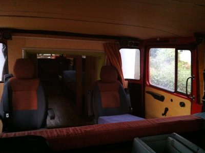

@Lasterlos: Hast Du da mal noch mehr Fotos? Kann mir gerade den Raum in der Kabine nicht richtig vorstellen, scheint aber genau in die richtige Richtung zu gehen. Wobei - wenn das der Wagen Deines Avatarbildes ist, kommt mir die Kabine verdammt lang vor. Hatte mir das eigentlich so gedacht, dass während der Fahrt die hintere Sitzreihe nicht mehr Platz hat als in einem PKW und direkt dahinter die Kabine anfängt.

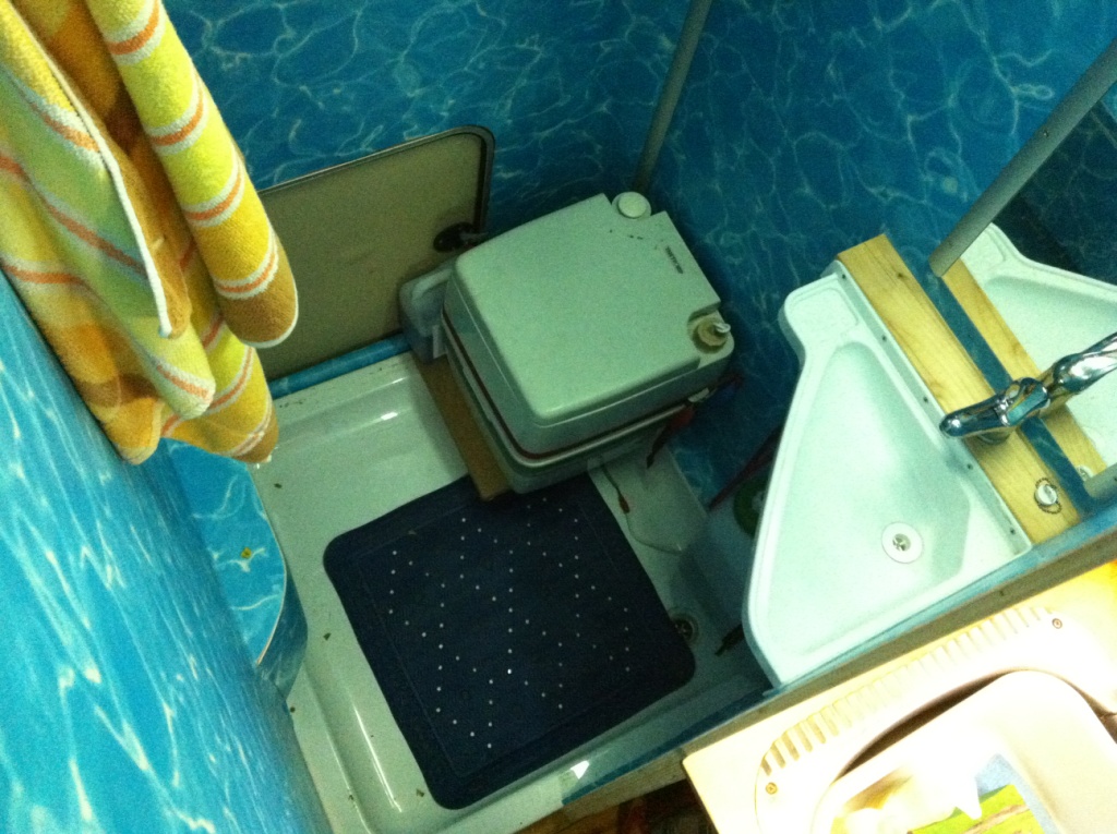

Hallo Kilian,
ohne grosse Änderungen am Fahrerhaus kannst Du den Durchgang nicht viel grösser bekommen. Sonst musst Du das Kabinendach dort erhöhen, wurde aber auch schon so gemacht. (Glaube der braune 170er von ehemals "Juff" hier aus dem Forum).
Hier ein paar Bilder. Die Reihenfolge ist etwas durcheinander....
So eine perfekte Verarbeitung wie Markus habe ich natürlich nicht hinbekommen....
Grüsse Georg
Blick von hinten nach vorne

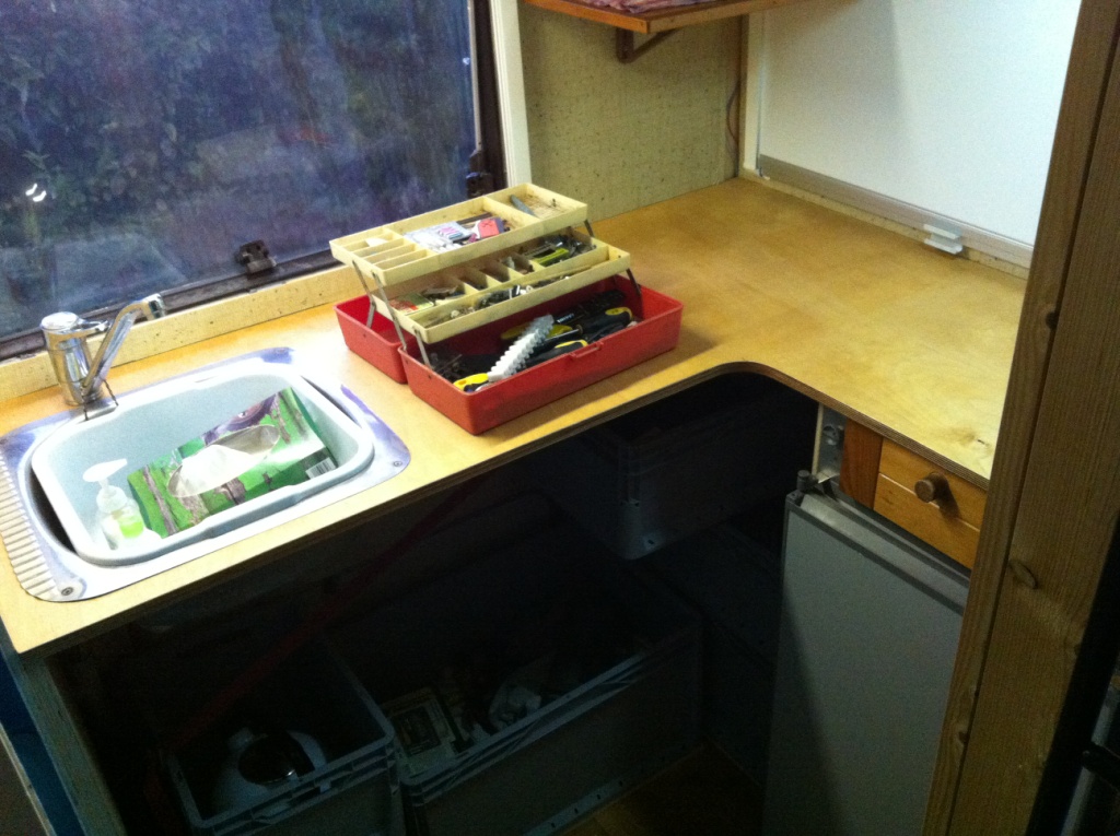

Küche, Du siehst keinen Kocher, da wir so Kartuschenkocher verwenden.<br />Wir wollen auch mal draussen kochen können...

Bad momentan ohne Duschvorhang

zu Deiner Frage mit dem Leergewicht: Ich habe meinen Dicken gerade neulich auf der Waage gehabt.
Ist ein Iveco 90-16, H-Kennzeichen 2015 möglich, grooooße Doka.
Mit den zur Pritsche umfunktionierten Resten des THW-Koffers wiegt er mit 1/2 vollem Tank (130L max, also ca. 60L an Bord) genau 5,3 to...
Ich würde daher sagen, das nackte Fahrgestell mit der Doka kommt glatt auf 5 to.
Er hat "nur" 3,5 m Radstand und ist "nur" ein 9tonner original.
Keine fetten Achsen, noch keine großen Räder...
Also, bei Deinen Ausbauplänen / Komfortvorstellungen würde ich da die 7,49 auch als, sagen wir mal, schwierig ansehen.
Einen Allradler mit 7,49 zGG bei 4 to Leergewicht? Ja, das hätten viele gern!!

Danke für die Fotos - sehr aufschlussreich, was die Innenraumverhältnisse angeht. Wie lang ist Dein Koffer innen - 3,8m? Insgesamt läuft es also darauf hinaus entweder von Anfang an deutlich kleiner zu planen oder gleich den C/CE mit einzuplanen. Da werde ich mal drüber grübeln müssen. Wie sieht es denn auf der Kostenseite aus? Ich vermute das jenseits 7,5to im Schnitt alles deutlich teurer ist (Sprit, Reparaturen, Transport, Stellplätze, Steueren etc. und nicht zuletzt die Anschaffung selbst) korrekt?

Durchgang: meiner ist 75x115 und reicht völlig aus. Lauter ist der Truck nicht geworden.
