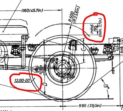

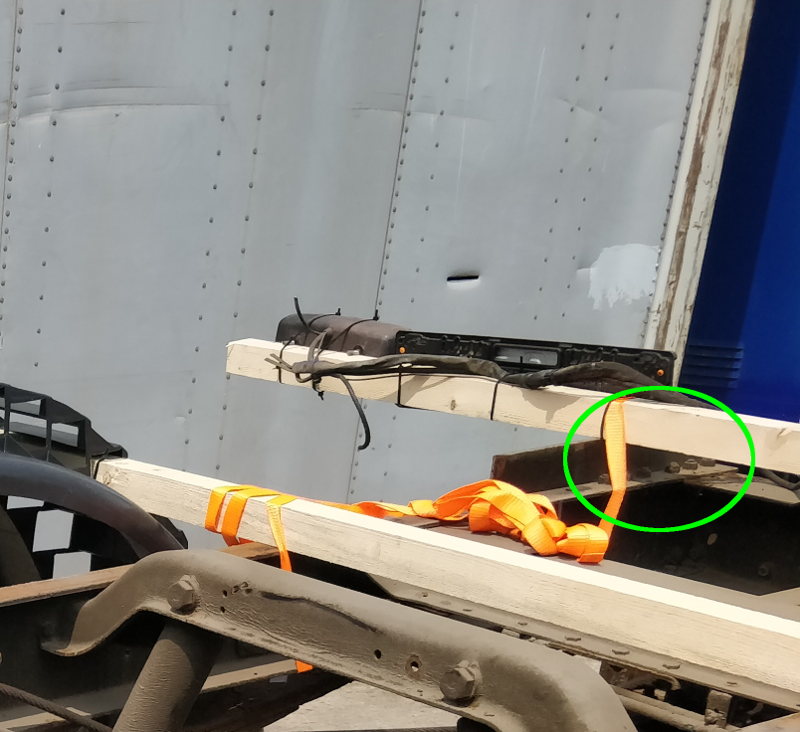

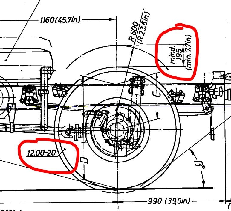

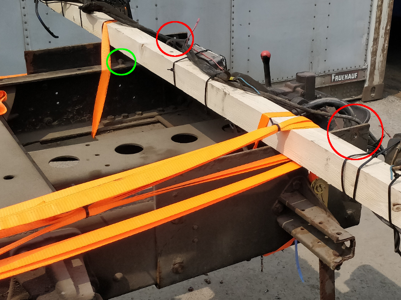

Ich war zwar immer noch nicht am Fahrzeug, habe aber zwei Bilder gefunden, an denen man etwas erkennen kann:
Rot markiert sind die Löcher des alten Festlagers in den beschriebenen seitlichen Blechen (es gibt davon je zwei, das andere ist aber vom Holzbalken verdeckt), grün die Muttern, die aus dem Obergurt herausschauen.
Das Problem ist, dass der Zwischenrahmen diesen Bereich eben nicht ausspart, sondern genau über die Muttern drüberlaufen soll. Da der Zwischenrahmen 30cm über den Fahrzeugrahmen hinausgeht und hinten die gesamte Last aufliegt, ist genau dort eine Schwächung des Zwischenrahmens durch große Löcher für die Muttern irgendwie blöd, ein Durchschrauben aller drei Schichten (Abschlusstraverse, Fahrzeugrahmen, Zwischenrahmen) ist mir auch unsympathisch, scheint aber die ARL-konformere Lösung zu sein.
Was die Radfreiheit angeht so hatte ich was mit Pi mal Daumen 30 cm über Rahmenoberkante gelesen. Das ist schon verdammt hoch, weshalb ich darüber nachdenke mich mit 20cm zu begnügen und Abstriche bei der Geländegängigkeit zu machen. Vielleicht gehe ich noch auf 25cm, da ich später größere Reifen haben möchte...

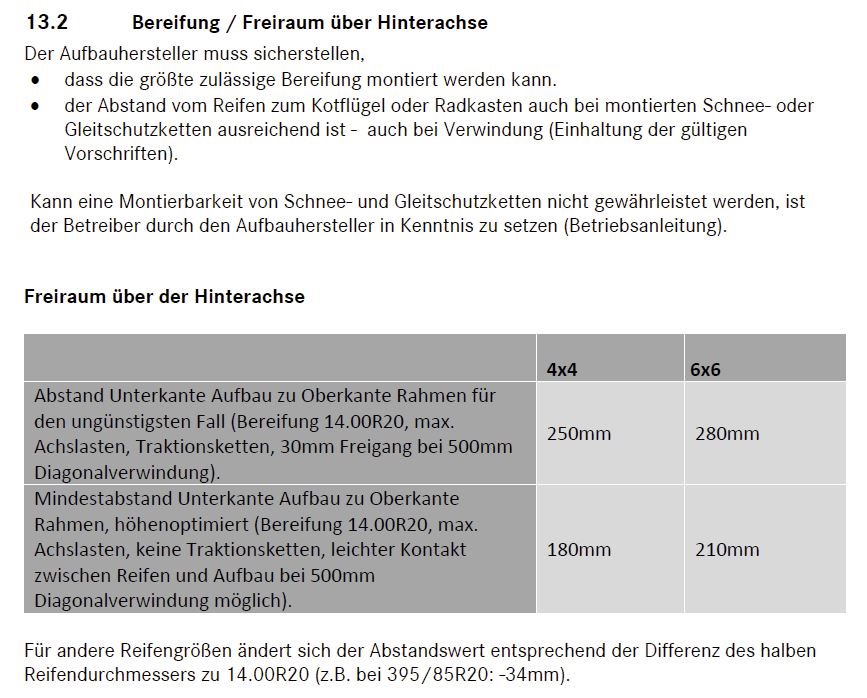

Ich habe mittlerweile eine Angabe von Mercedes-Benz zum geforderten Freiraum über dem Reifen bei einem LA1113B mit originaler Einzelbereifung 12.00R20 gefunden. In diesem Fall wird ein Freiraum zwischen Reifen und Aufbauboden von mindestens 195 mm verlangt. Es bleibt allerdings unklar, ob hierin schon Schneeketten eingerechnet sind oder nicht.

In einem der vorher schon verlinkten Threads ist zu lesen, dass bei 21cm Zwischenrahmenhöhe 12cm Platz zwischen Oberkante 14.5R20 und (leerem) Shelter bleiben. Das wären bei 12.00R20 und 20cm Zwischenrahmenhöhe also ca. 10cm Abstand, und das noch ohne Kotflügel (den ich gerne separat hätte, damit der Shelter absetzbar bleibt). Damit müsste der Zwischenrahmen also mindestens 30cm, besser 35cm hoch sein. Ein Bereich in dem ich a) kein Standardprofil gefunden habe und bei dem b) es sich langsam aber sicher lohnt, Aussparungen vorzusehen, um Gewicht zu sparen. Demnach müsste ich nach einem Dienstleister suchen, der das in den gewünschten Maßen laserschneiden und kanten kann. Nur birgt der Leichtbau wieder neue Probleme, denn vermutlich wäre es dann ratsam darüber Berechnungen anstellen zu lassen, wo man am besten Material wegnehmen kann. Damit rückt die low-cost-Variante etwas in die Ferne, weil sie vermutlich nicht mehr low-cost wäre
Wenn ich also doch über eine Vierpunktlagerung nachdenken sollte, kommt mir immer wieder die Zetros-ARL in den Sinn: 5. Der Mittelweg wäre vielleicht die Nutzung fertig vorkonstuierter Teile. Dabei ist mir der Zubehör-Code KCU8 (Vorbereitung für verwindungsfreie Lagerung ab Werk) in den Zetros ARL (Seite 100) aufgefallen. Die dort gezeigten Teile, kombiniert mit einem niedrigen Zwischenrahmen, scheinen ggf. eine Möglichkeit zu sein, eine Vierpunktlagerung (mit im Gegensatz zum Zetros zusätzlichen Hilfsrahmen) zu realisieren. Gibt es diese Teile als Ersatzteile? Weiß jemand Preis und Nummer?
Lässt sich Mercedes denn bei der Angabe von 195mm über Reifenoberkante darüber aus, um was für einen Rahmentyp es sich handelt? Wenn ich das richtig verstanden habe, braucht eine Vierpunktlagerung ja weniger Platz, oder?
Daniel

- Beiträge: 17896
Re: einfacher Zwischenrahmen LA 1113 / FM2
Hallo Daniel!
Du bist mindestens der Zehnte, der mich übers Forum oder per PN nach den Zetros-Teilen fragt. Diese Teile wurden nicht von Mercedes-Benz selbst, sondern von CTT/Molsheim konstruiert. Daten darüber sind nicht zu bekommen. Außerdem sind die Teile nicht als Einzelteil bzw. Ersatzteil erhältlich. Sie werden nur ab Werk Molsheim im Komplettfahrzeug ausgeliefert.
Anbei die Angabe für den LA 1113 B mit Einzelbereifung 12.00R20 ab Werk:
Ich kann da nicht mehr herauslesen.
In der Zetros-ARL finden sich noch interessante Angaben zum Reifenfreiraum. Ist natürlich eine andere Reifengröße und ein total anderer Rahmen. Aber die Meßbedingungen finde ich hochinteressant:

Hallo Pirx,
erst einmal vielen Dank für das Bild und überhaupt für Deine Mühe.
Ich denke dann sind die 195mm ab sofort alle Planungen mein Fixmaß.
Das erklärt jedenfalls weswegen alle Googelei nach diesen Zetrosteilen vergeblich war
