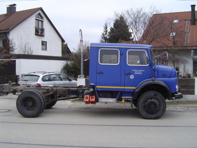

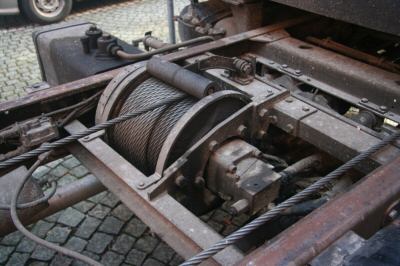

Hallo Mathias und Joe,
danke für das Feedback.
@Mathias: schau mal die nachfolgenden Bilder an:
Freie Rahmenlänge hinter der Doka ist 3,57m. Doka bis zur Achse 2,1m. Rest ergibt sich durch subtrahieren
Wie meinst Du das mit "insgesammt wirst du für die lagerung mindestens ca. 15 cm brauchen, mit oderen und unteren provielen wenn du heftiger dimensionierst schnell 25 cm... " ??
Meinst Du damit die Höhe des Hilfsrahmens?
Lagerungspunkt versuche ich natürlich mittig im Fahrzeugrahmen zu setzen, was aber wegen der Winde ncht leicht wird. Gerade am Ende des Rahmens ist ein relativ sperriges Zugblech im Weg, was die Kräfte der Heckwinde besser in den Rahmen einleitet. Evtl. muss ich den Drehpunkt 5 cm oberhalb der Rahmenmitte ansetzen.
Hilsfrahmen muss etwas höher werden, da ich über die Windenrolle drüber muss. Von daher würden die 5cm von Deinem Hifsrahmen eh knapp werden
Containerlocks sind geplant. Festlagerpunkt auf Höhe der Hinterachse. Im Prinzip ähnlich wie der Zwischenrahmen von Joe. Habe mir die Bilder seines Umbaus intensiv angesehen. Ist eine schöne Lösung, die Ormocar da gemacht hat. An dieser Stelle nochmal ein Dank an Joe, der die Bilder so schön auf seiner Homepage dargestellt hat.
Marco

moin moin!
eigentlich steht alles oben... die 7 cm meint den freigeng des hilfsrahens zu feststehenden teilen....also der hilfsrahmen muss sich bei verschränkung etwa 7 cm bewegen können ohne an den hauptrahmen anzustossen...
ohne zeichnung ist das jetzt doof zu erklähren...
ich denke mal, inklusive der containerlocks wird diese rahmenkonstruktion etwa 30 cm hoch...
verwenden würde ich rohre 80x80x3, an tragenden stellen 100x80x3 SBH 0der 80x80x4 SBH
es finden sich im forum rgentwo bilder von klassischen rautenlagerungen ...oftmals mit lak2 oder so drauf... im prinziep genau so...
bei deiner grösse schätze ich das gewicht des hifsrahmens komplett auf 800-900 kg material etwa 2keur? bau ca 1.5 keur?
mal so als ganz grobe anhaltspunkte
mfg: mathias

Zusätzliches Problem: Die Seilwindenanlage. Ich habe nach dem Führerhaus und am Rahmenende das Problem eine Querstrebe zur Aufnahme der Lagerstelle einzusetzen, da die Windenrolle als auch die Windentraverse am Heck etwas blöd im Weg umgehen.

Folgende Probleme: Durch die Winde, welche ich auf jeden Fall drin lassen möchte, kann ich den vorderen Lagerpunkt einer Rautenlagerung, wie ich sie eigentlich umsetzen wollte, nicht nah genug am Führerhaus der Doka platzieren. Da ist schlichtweg kein Platz. Zumindest nicht mittig im Fahrzeugrahmen, wie es zwecks der Verwindung und eines gemeinsamen Drehpunktes für Fahrzeug- und Zwischenrahmen empfohlen wird.
Das gleiche Problem habe ich hinten. Vor der letzen Abschlussquertraverse des Rahmens ist ein Verstärkungsblech, wie ein Knotenblech, eingezogen, das die Kräfte der hinteren Seilwindenanlenkung aufnimmt und in den Rahmen einleitet.
