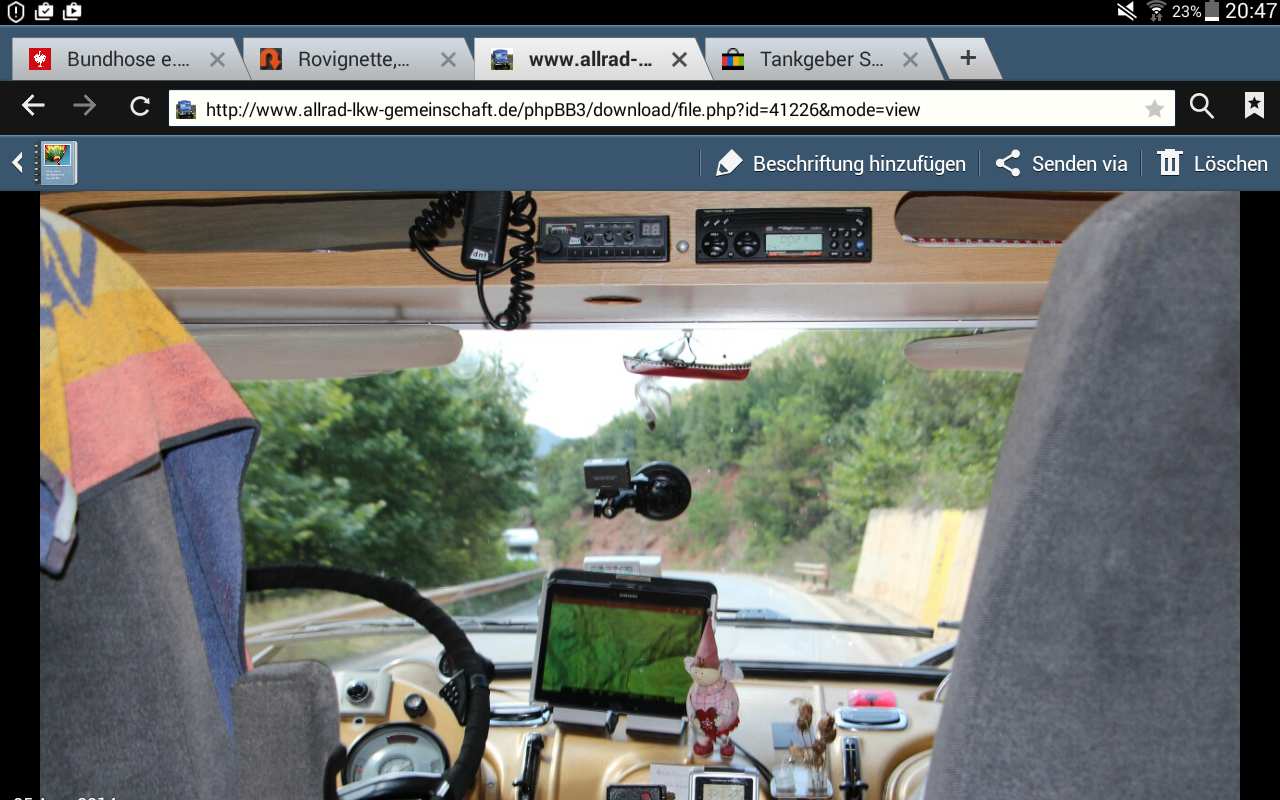

Dann habe ich selbst angefangen zu basteln. Auch 2 Mal. Hier siehst du wie ich das aus dünnen alu und schrumpfschlauch zusammengestellt habe. Is ist ein 10“ Tablet
Deine Tablet Halter kannst du noch nachbesseren. Ein paar Sachen die so einfallen:
- Blickwinkel nicht ganz OK
- Siebdruckplatte weg, verbiegt sich nicht bei Unfall
- Metallscheiben = Messer
- Schrauben Halter = Kratzen und Bruch
- Abstand von dein Händen und Augen zu weit ?
Grüße Campo

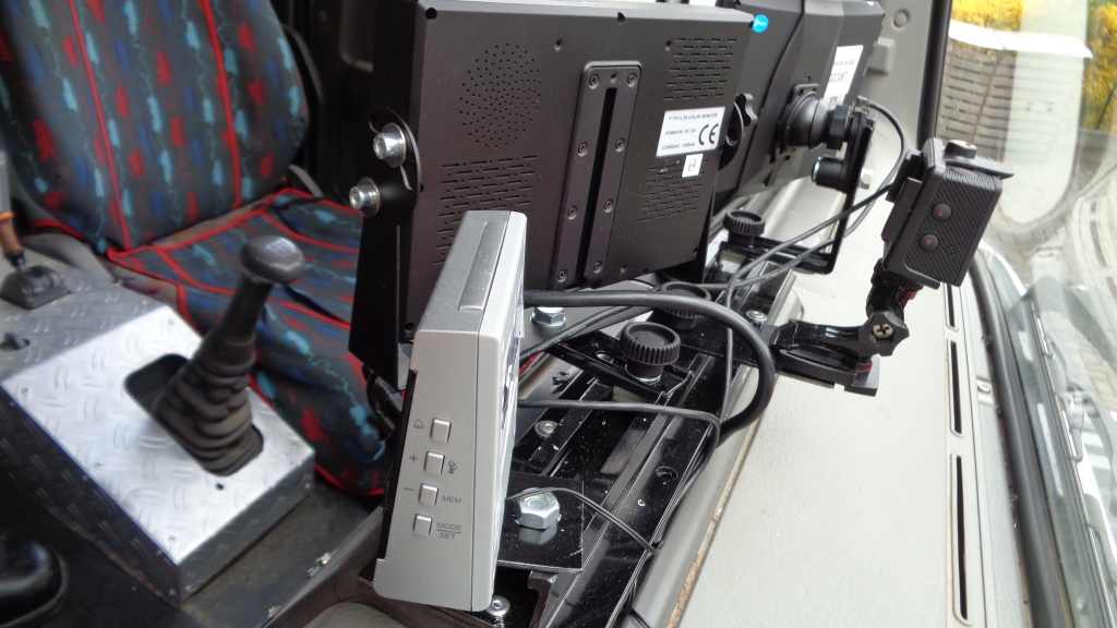

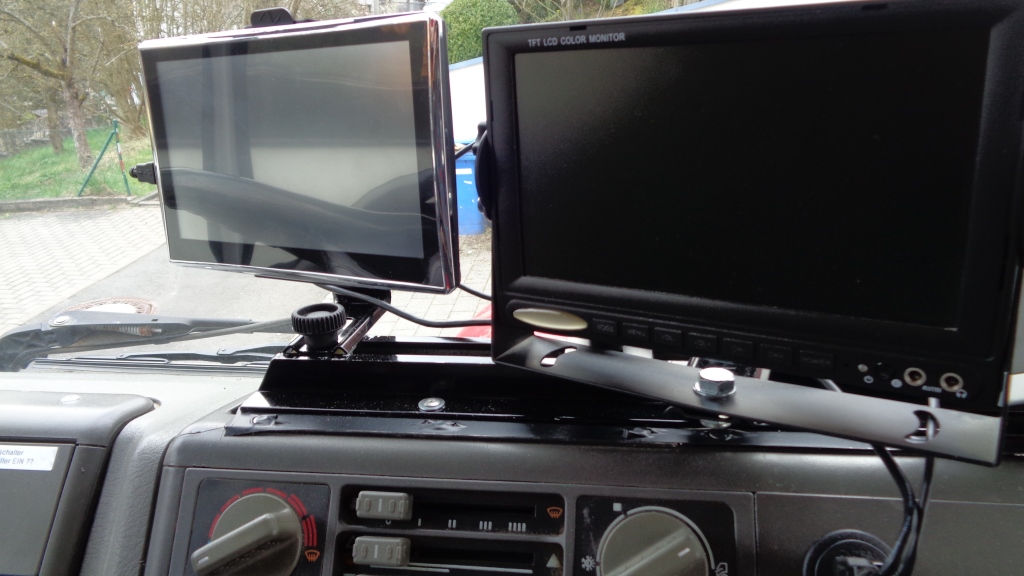

habe meine Navi, den Bildschirm für die Rückfahrkamera und Halterung für eine Action-Cam ... mit einem Stück Shelter C-Schiene gebaut.
Man ist damit sehr flexibel und halten sollte diese auch.
Andreas

C-Schiene... ja da war doch was. Das ist ne Gute Idee. Warum nicht gleich so... :joke:
Wollte doch auch noch 2-3 Sachen vorn fixieren. C-Schienen machen das doch seeeeehr variabel.
Danke Oli

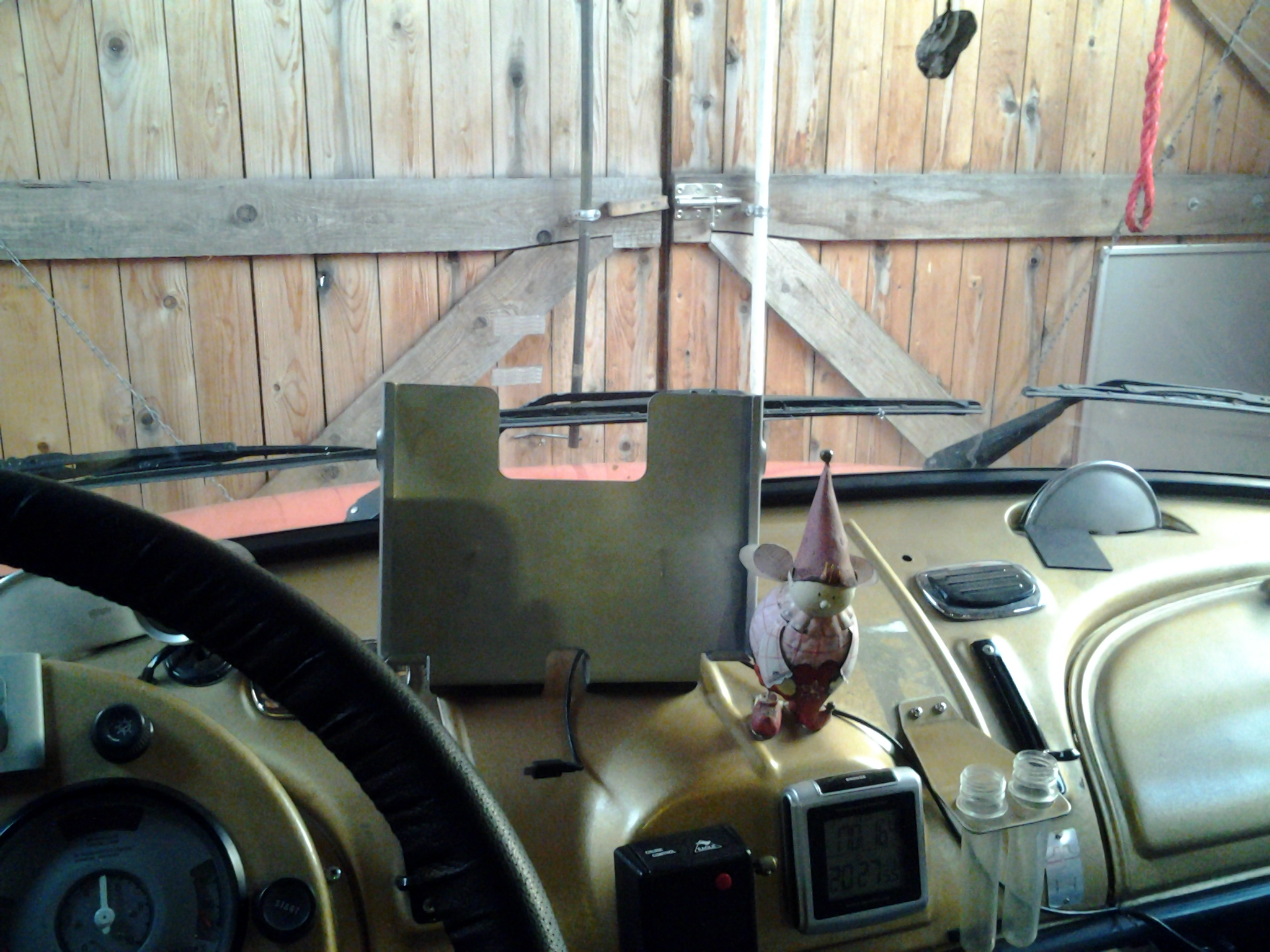

Hallo, ich habe mir aus Alu was gekantet,da kann ich das Tablett mit Schutzhülle einschieben

auch sehr schick... :wub:
Die Möglichkeit, in dieser Qualität Bleche zu kanten, habe ich nicht. Daher habe ich die Variante aus Holz und mit Schrauben gewählt, wie Dein Halter nutze ich ebenfalls die Hülle, um eine geringe Dämpfung von Vibrationen zu erreichen.
