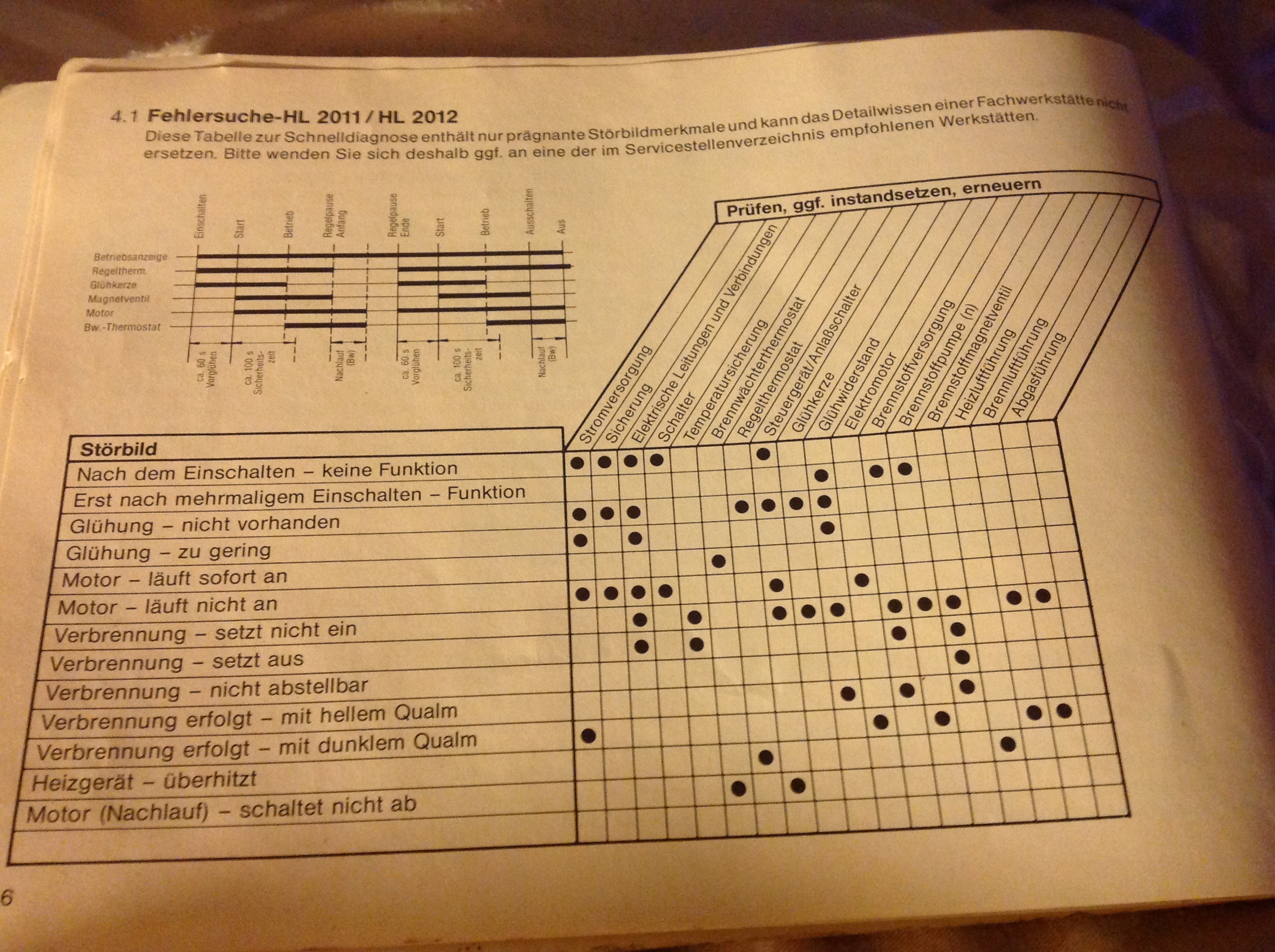

Habe ähnliche Probleme mit meiner Standheizung: Webasto Hl 2011.
Habe aber in der Betriebsanleitung folgende Störbilder gefunden:
