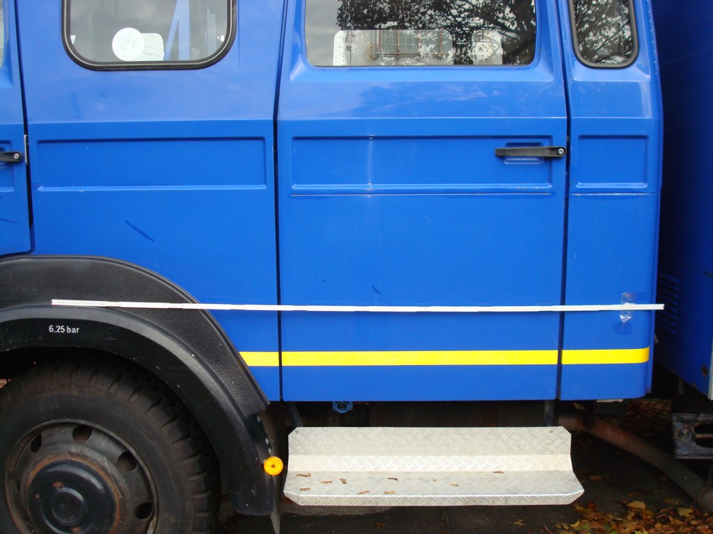

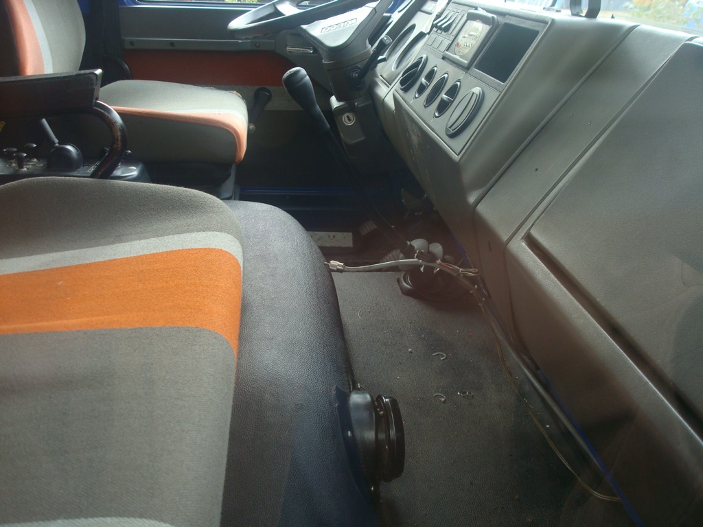

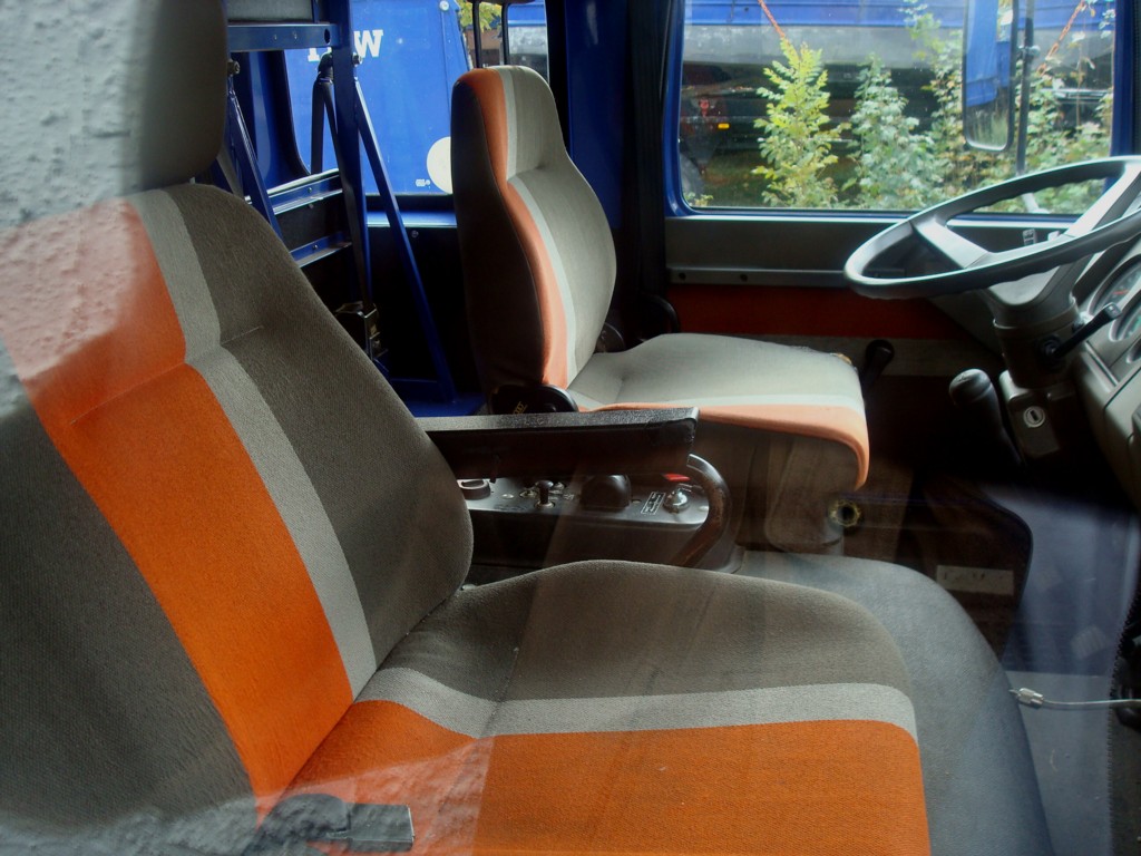

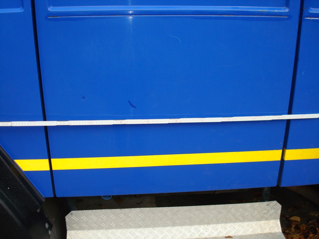

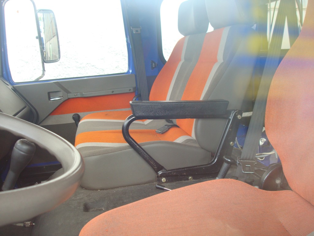

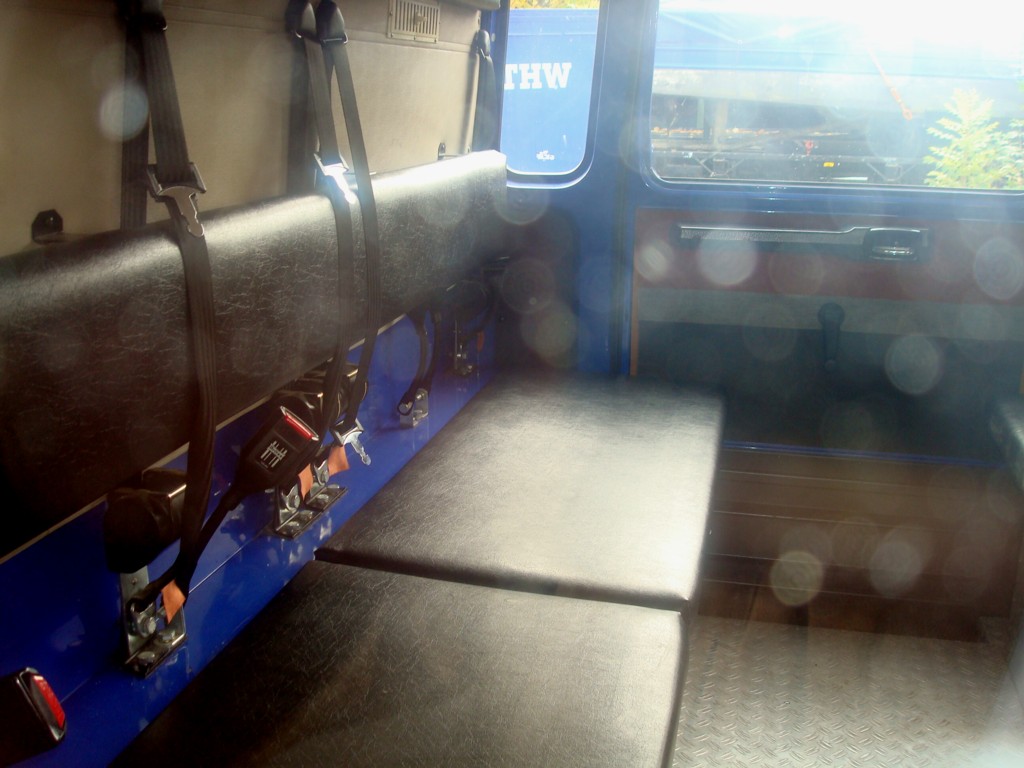

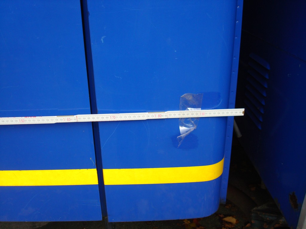

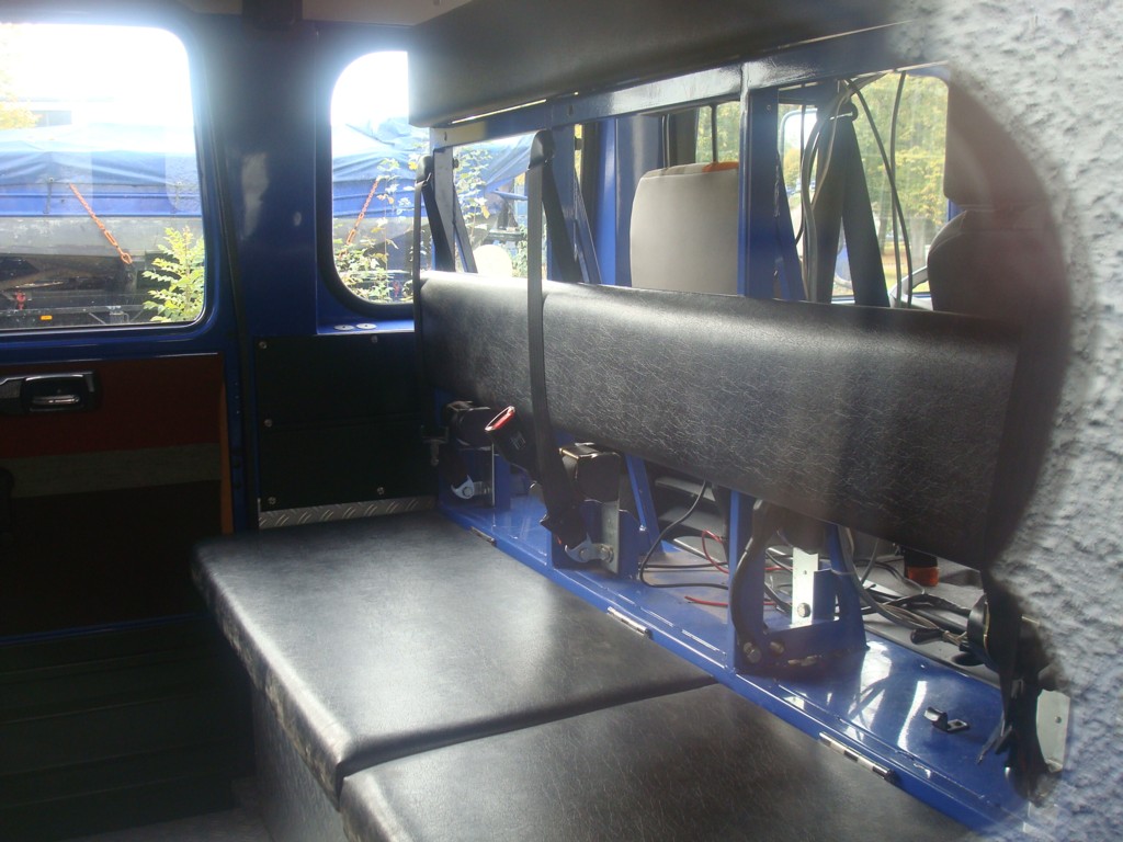

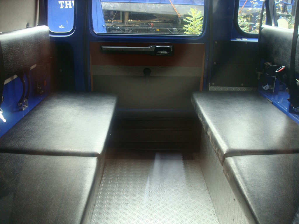

Hey, Bilder wären super. Gerade von hinten innen und die Übergänge......je nachdem wo dann geschnitten würde.
Das mit der Elektrik scheint mir twotzdem ein Gewaltakt, da ich davon ausgehe, daß das Armaturenbrett etc. inkl Stecker etc. geändert wurde!
Stephan
Stephan

die Kabinen der THW-90-16 sind breiter als Euer kleines Fahrerhaus - da kann es beim Kabinentausch zu Überraschungen bei Kabinenlagerungen, ... kommen.
Die aus meiner Sicht bevorzugte Variante wäre auch, einen 90-16 zu holen, mir die Turbo- und die Aircooled-Schildchen zu überlassen (
), die Kabine zu kürzen und Euren Shelter umzuziehen.
