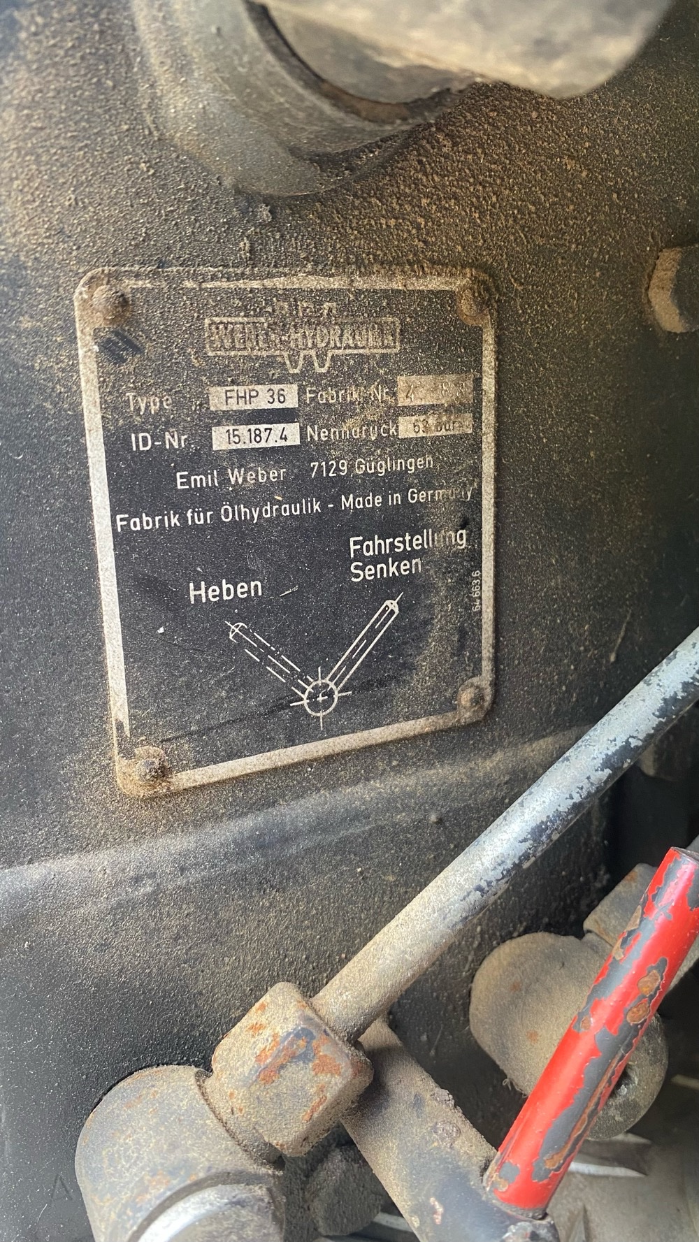

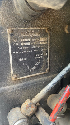

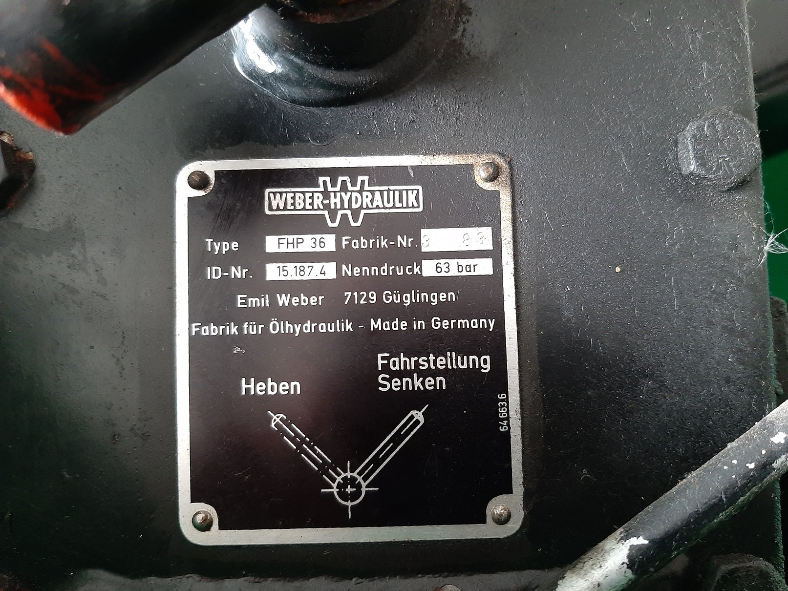

Jetzt auch unter dem Lack am Zylinder die gesuchten Infos gefunden:
Weber Hydraulik
FHZ 39 5 54 5 796
3 83 ID29055
Die Daten der Pumpe lauten: Ich gehe davon aus, dass die "3 83" des Zylinders, wie auch die "3 83" auf dem Typenschild der Pumpe den Herstellungsmonat März 1983 meint.
Mal sehen, was Weber mir an Dichtungssets für Zylinder und Pumpe liefern kann.
Marc

Re: Gehört das wirklich so?
Da bin ich mal gespannt, ob Weber die Info noch hat, bzw. den Satz liefern kann.
Bei mir ist zumindest die Pumpe die Gleiche. Zylinder war vermutlich auch der gleiche. Nu entweder was kaputt, oder wie von mir vermutet nicht mehr der originale.

Mega gut ich danke dir! damit komm ich weiter. Hast du zufällig noch Bilder von den Aufnahmepunkten des Zylinders?fridolin_22 hat geschrieben: ↑2024-08-06 11:05:13Jetzt auch unter dem Lack am Zylinder die gesuchten Infos gefunden:

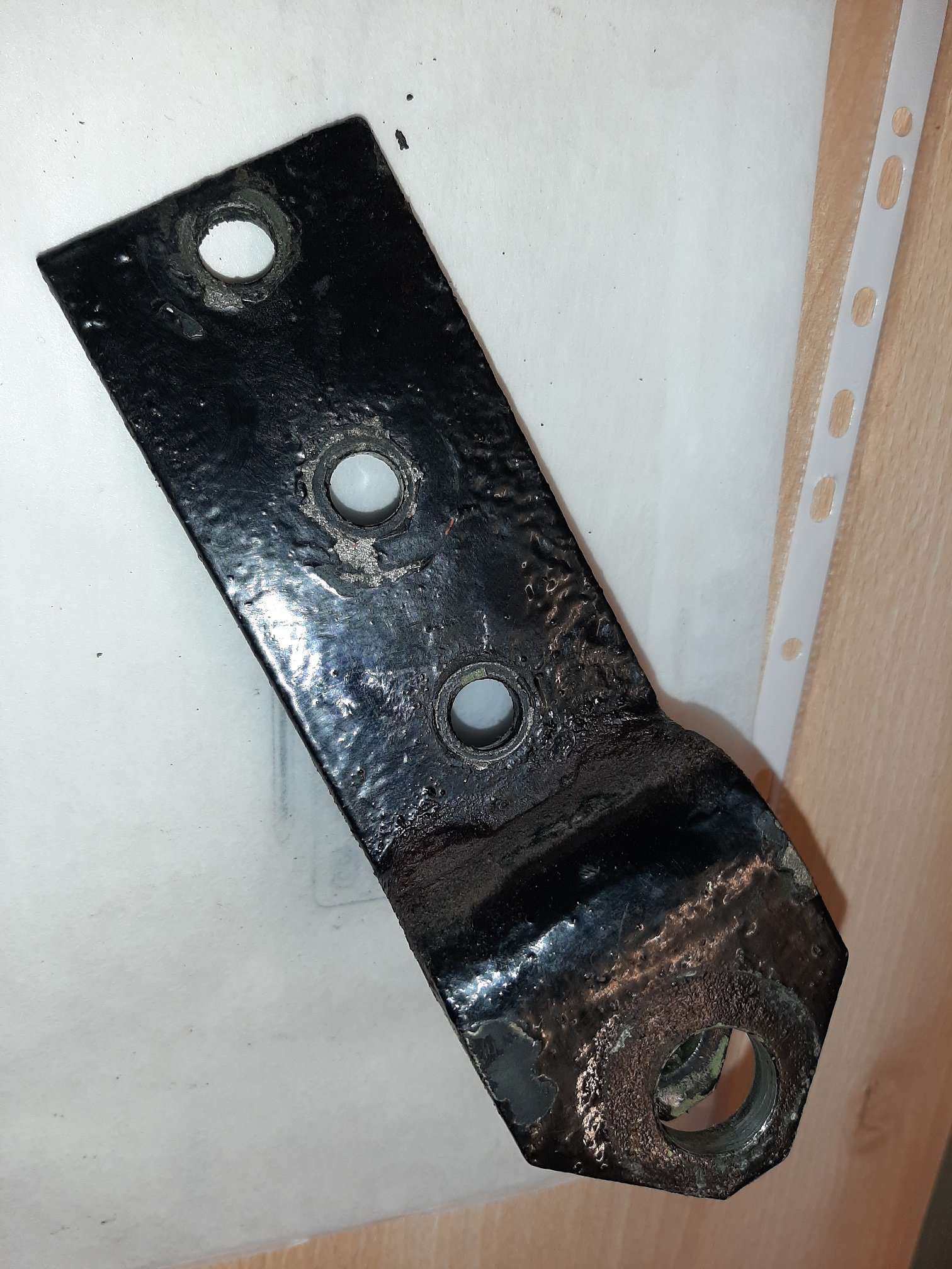

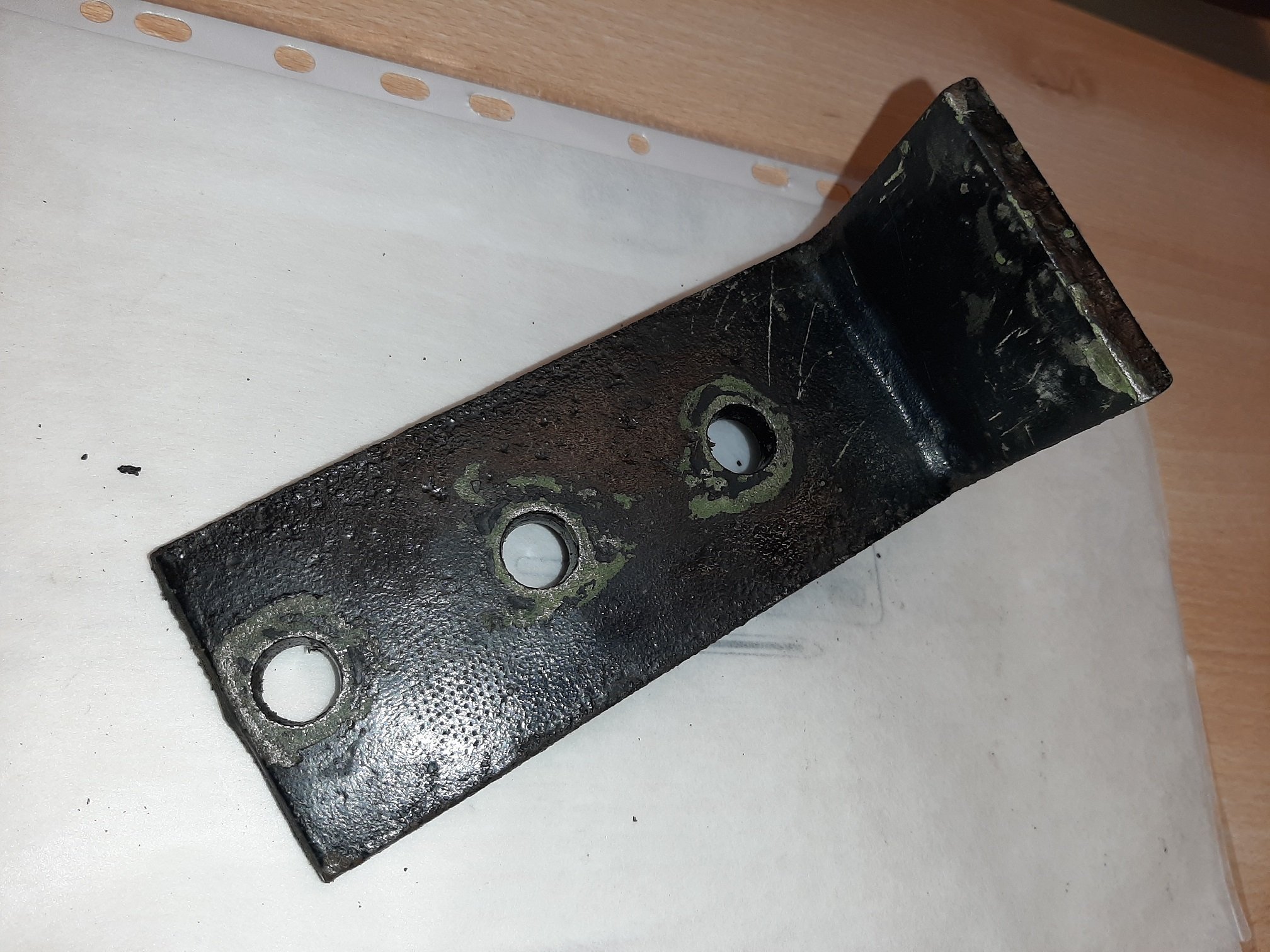

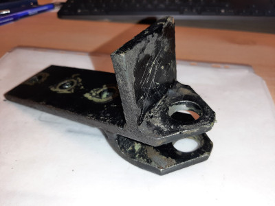

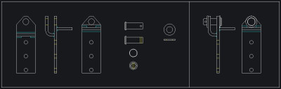

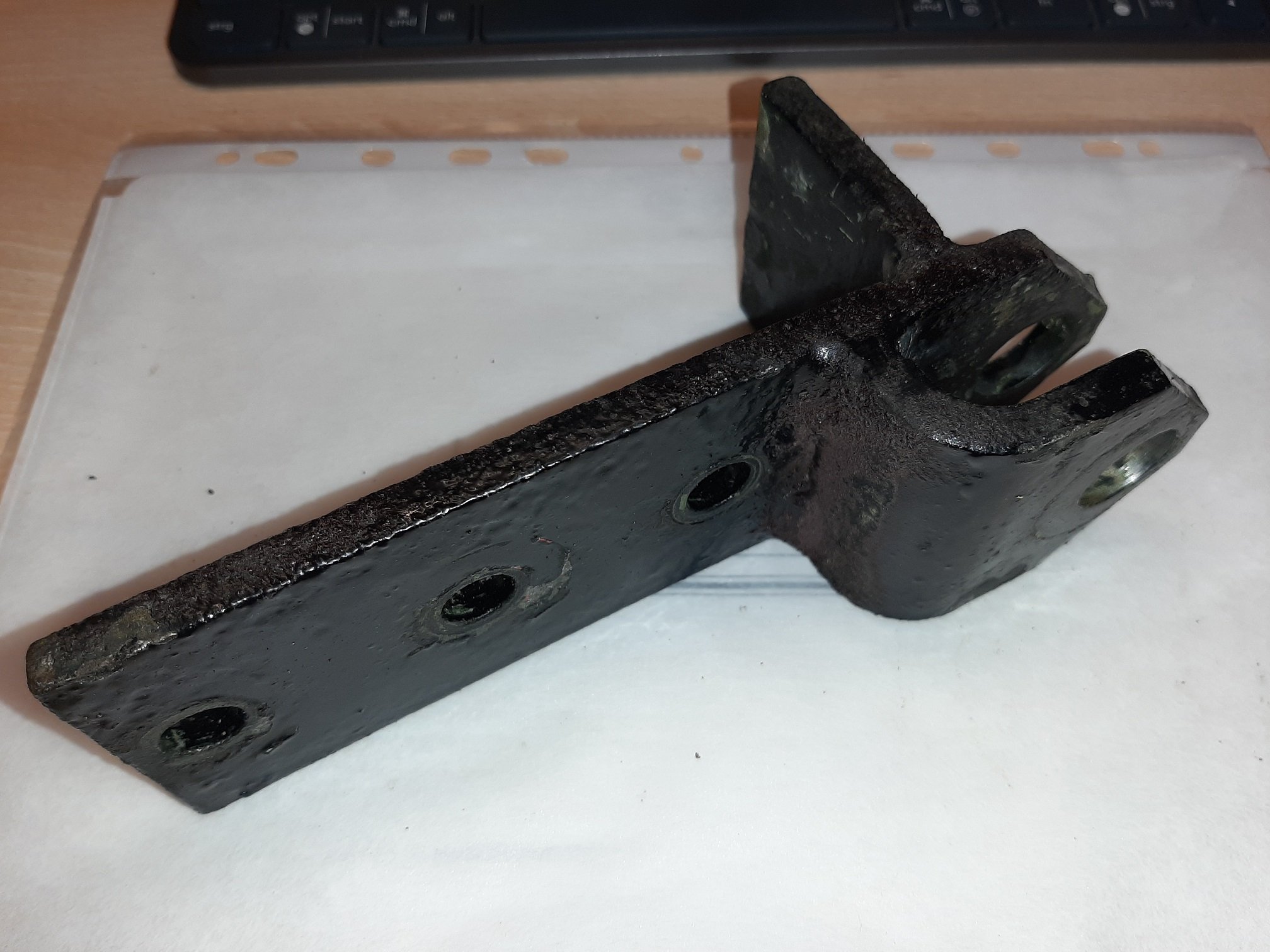

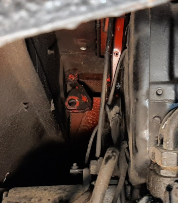

Besser spät, als garnicht kommt hier die Info zur Befestigung des Hydraulikzylinders am Rahmen:
Hier noch ein Foto der oberen Befestigung mit dem Scharnier: Leider komme ich da nicht besser ran...
Habe sie auch vermessen und eine CAD-Zeichnung davon gemacht: Wenn Du sie gebrauchen kannst (DWG oder DXF), schicke mir eine PN und Du bekommst sie per Email.
Moin! Vielen Dank für deine Mühe!
Zufälligerweise, hatte ich dieses Wochenende damit begonnen, die Halter zu bauen. Da ich die originale Winde noch verbaut habe, muss mein Zylinder wegen der Seilführung ca 7 cm nach außen rutschen.
Daher passt deine Halterung leider nicht! Aber ich denke das sie dem Forum trotzdem gut tut.

Das wird dann aber sehr knapp im oberen Bereich.
Da kannst man an der oberen Befestigung den Bolzen nur einfädeln, wenn der Zylinder ganz eingefahren und damit das Scharnier ein Stück nach unten geklappt ist.
Der Bolzen muss hier von außen eingebaut werden (d.h. mit dem Sicherungssplint zum Motor), sonst stößt der an.
Hast Du auf der anderen Seite nicht genügend Platz dafür. Das Ding muss ja nicht auf der Fahrerseite sitzen.
Marc

Re: Dichtsatz Kippzylinder 130D9
Moin Moin,fridolin_22 hat geschrieben: ↑2024-08-07 11:00:53So, Weber hat äußerst schnell geantwortet und mir die Infos und Preise zu den Dichtsätzen herausgesucht, die ich Euch nicht vorenthalten will...![]()
Dichtsatz Pumpe:
Bezeichnung: FHP 36-015187.4
Teilenummer: 0559997
Preis: 110,36€ netto
Inhalt:
1. 1x 339075 Dichtung 233x157x1... (S.WERKNORM)
2. 1x 520977 Schlauchring 28x6x2 (PERBUNAN 80)
3. 2x 627445 Dichtkörper 6/2x2,5 (ZYTEL ST801)
4. 2x 800139 A.Lippendichtung 20/10x7,5... (N3764)
5. 2x 802786 Dichtring A12/24x1,5 (CU)
6. 1x 803731 O-Ring 12x2 (NBR 80)
7. 1x 804568 O-Ring 25x2,5 (NBR 80)
8. 2x 809314 O-Ring 2,44x1,78... (WS 638)
9. 1x 809560 Dichtring A10/14x1 (CU)
10. 1x 821837 Dichtring A8/11,5x1 (CU)
Dichtsatz Zylinder:
Bezeichnung: FHZ 39,5*-796-029055.6
Teilenummer: 0553956
Preis: 163,00€ netto
Inhalt:
1. 1x 463523 Abstreifer 54,5/66x2 (DELRIN 500P)
2. 1x 481645 Abstreifer 39,5/51x2 (DELRIN 500P)
3. 1x 804886 Dichtring A14/18x1,5 (CU)
4. 1x 806439 Dichtring A6/10x1 (CU)
5. 1x 808342 Gleitring 12/8x+O-Ring... (PTFE*ROT)
6. 1x 813575 O-Ring 27x3 (NBR 80)
7. 1x 814172 O-Ring 67x4 (NBR 80)
8. 1x 841684 Nutring 40/48x8 (POLYURETHAN)
9. 1x 887773 Nutring 55/63/8 (POLYURETHAN)
Die Beschreibung war in den Screenshots der Stücklisten leider nicht immer komplett (daher ein paar ...)
Marc
Update:
Wilmaaa hat mich gebeten die Screenshots von Weber herauszunehmen. Daher der Inhalt jetzt in Textform.
Sehe ich es richtig, dass hier eine Dichtung mit 40mm ID auf eine 39,5mm Kolbenstange gebaut wird?
VG
